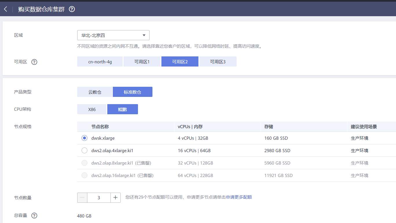

0元购买后,来创建集群,这个要选择免费规格 4C32G,鲲鹏的,标准数仓
提交后,大概5分钟左右,集群就创建好了,包含3个节点主机

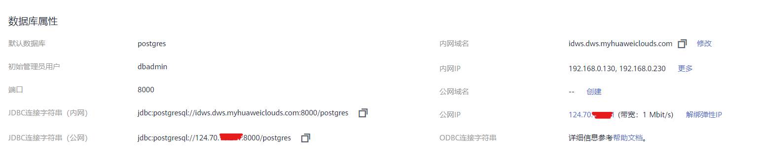

给绑定一个公网IP,这样客户端可以通过公网连接上进行访问。
因为之前有买鲲鹏的ECS,绑定过EIP,平时使用不频繁,所以辛苦点,先解绑EIP,再绑定到我的DWS

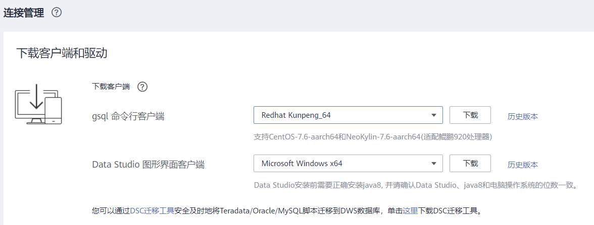

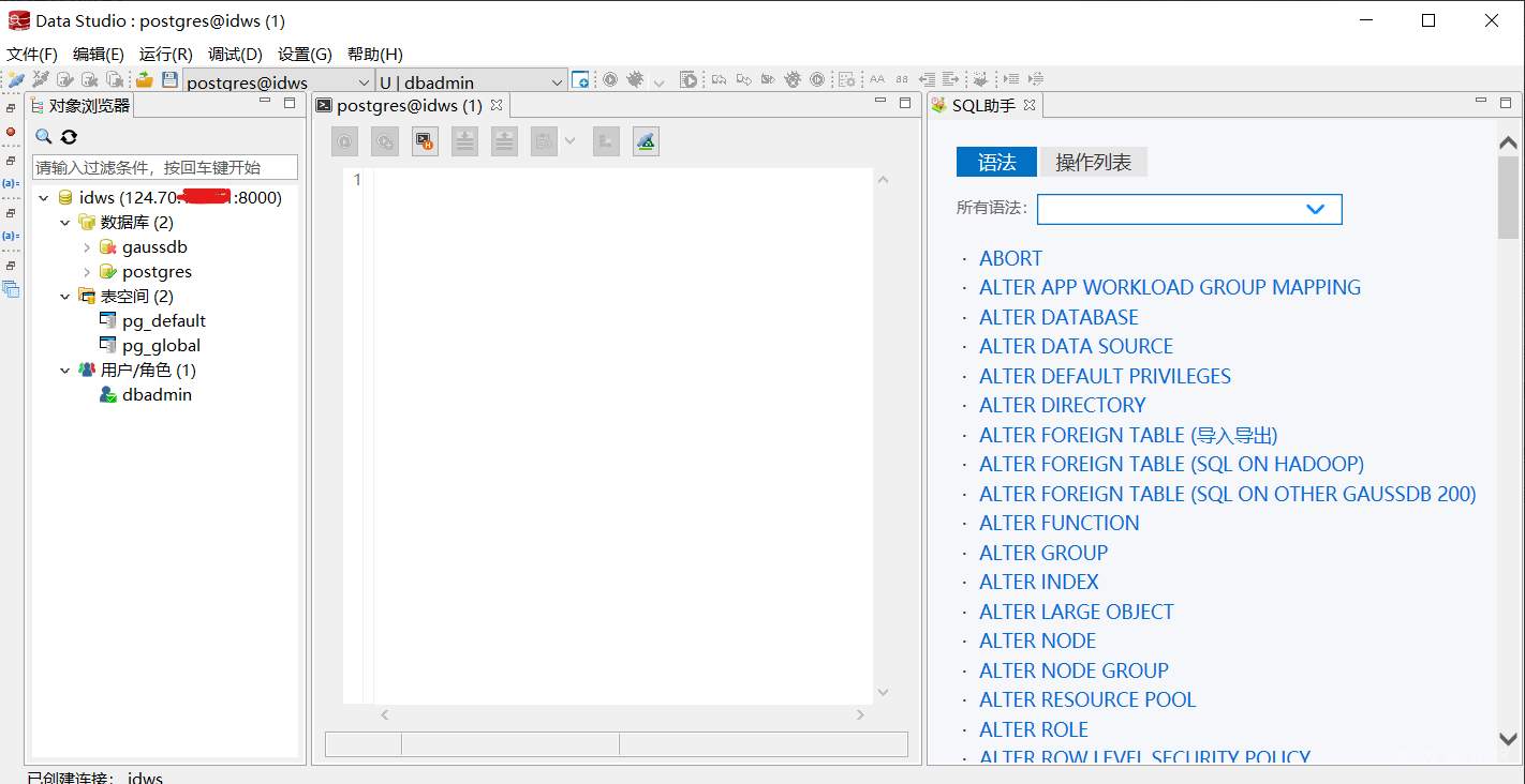

好了,试一下Data Studio客户端连接:,这里也有命令行客户端,回头可以在我的鲲鹏ECS上试一下,或者是直接在DWS节点上使用?
连接成功:

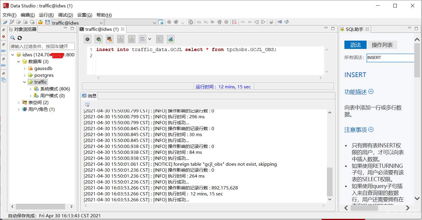

然后从obs外表insert into本地表,执行时间12分钟,8亿9千万条数据,速度感觉还可以?不过表结构也不复杂

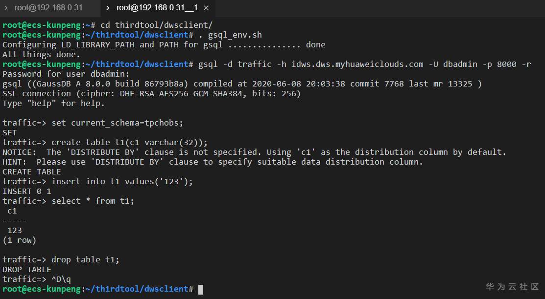

试了一下gsql命令行工具在内网访问数据库,没有问题。ECS没有公网IP时,使用CloudShell也很不错~
那我可以把公网IP收回来还给ECS喽
另外gsql在鲲鹏平台的ubuntu18.04上运行看上去没啥问题,可以连接上前面建立的traffic数据库,创建表之类的操作。

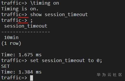

执行sql前开始\timing 就会打印执行时间了.
找了一下帮助没有找到相关信息
就是执行一条SQL后
除了展示执行结果,还展示该执行花费了多长时间
gsql连上执行\timing后再执行sql即可
例:
postgres=# \timing
Timing is on.
postgres=# create table test0001(a int,b int);
NOTICE:  The 'DISTRIBUTE BY' clause is not specified. Using 'a' as the distribution column by default.
HINT:  Please use 'DISTRIBUTE BY' clause to specify suitable data distribution column.
CREATE TABLE
Time: 18.373 ms
\timing [on|off]       toggle timing of commands (currently off)
还是自己没看仔细...

先用gsql连上traffic数据库,然后设置显示执行时间、设置后台超时为无限时、另外我还学会了注意提示符=> 与 -> 的差别~

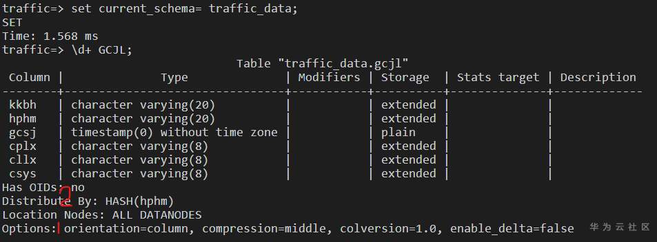

既然表已经建立好了,我们来看一下表的结构。
这里就可以对照“表设计最佳实践”来一一理解了
1.首先这个表是列存的(orientation=column)。说列存,适合于统计分析类查询;而行存适合于点查询,增删改比较多的场景。在交通卡口这个例子里,好像都可以,没有特别偏好?因为后面也有一个根据主键的点查询啊
2.然后数据分布(distribute by : HASH(hphm) ),这是个大表,当然不适合replication。所以用Hash将表数据分布到集群里所有的DN上。Hash一个字段,也就是选择了一个分布列。
如果分布列选择不当,可能导致数据倾斜,出现IO短板而影响整体性能。这个就像是挑担子一样,一头重一头轻是吃力的,也挑不稳。像十八个吊桶打水,**也是不行的
那么这个简单的例子里,数据是均匀的吗?当然是的,看
每个DN都分布着相近的2亿9千多万条数据,说,相差5%以上就是倾斜,差10%以上就要调整分布列了哦!
从gcjl表的结构可以看到,该表是列存(压缩比为中),使用号牌号码列(hphm)做hash分布存储,
没有建立一个索引,
而点查询、模糊查询都可以秒级响应,
这应该是分布式处理的功劳吧~

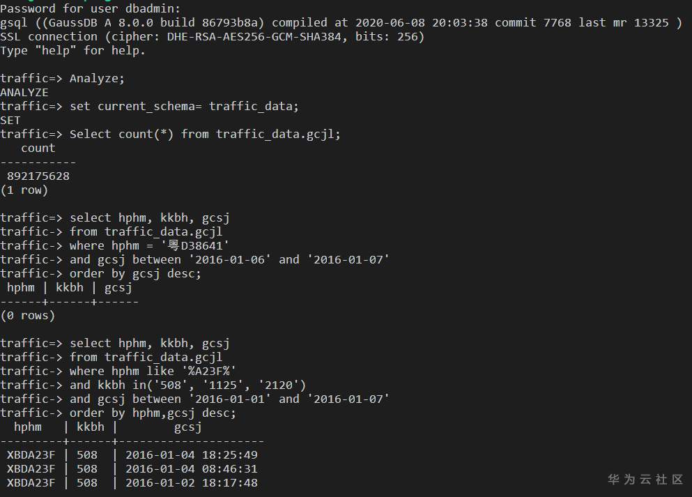

点查询:
select hphm, kkbh, gcsj
from traffic_data.gcjl
where hphm =  'YD38641'
and gcsj between '2016-01-06' and '2016-01-07'
order by gcsj desc;

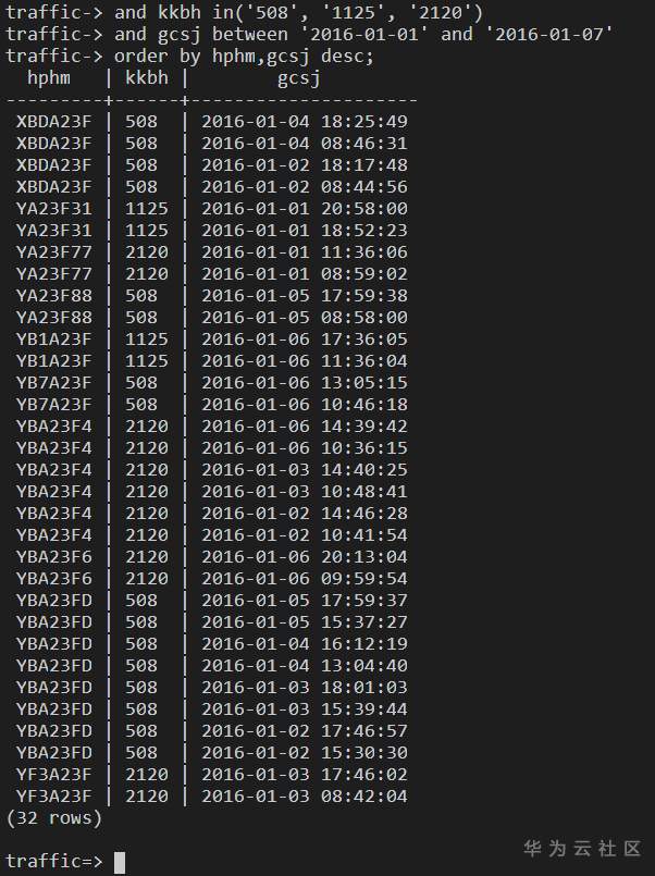

模糊查询:
where hphm like  'YA23F%'
and kkbh in('508', '1125', '2120')
and gcsj between '2016-01-01' and '2016-01-07'
order by hphm,gcsj desc;

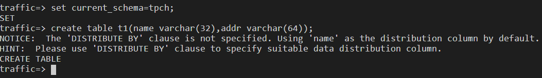

DWS天然是分布式数据库,
证据:
当我随便建立一个表时,没有显式指定分布列
它就默认第一个字段作为分布列了!
