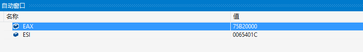

运行上述程序则读者可获取到kernel32.dll模块的内存地址0x75B20000,输出效果图如下所示;
既然拿到了当前模块的基地址,下一步则是通过该地址寻找到GetProcAddress的内存地址,而GetProcAddress是在kernel32.dll模块中的导出函数,所以我们可通过查找kernel32.dll的导出表来找到GetProcAddress函数的内存地址。

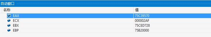

读者需要自行在反汇编末尾add eax,ebp设置一个断点,然后运行程序,观察eax中的数据可知,当前GetProcAddress的地址为0x75c39570,输出效果图如下所示;

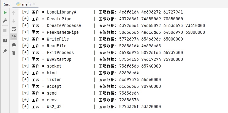

首先实现该功能的前提是我们需要得到特定字符串所对应的十六进制值,并将该值以32位模式切割,这段代码可以使用Python语言非常快捷的实现转换,如下所示,当读者运行后则会输出我们所需函数字符串的十六进制形式;
import os,sys
# 传入字符串转为机器码
def StringToHex(String):
    # 将字符串转换成字节串
    byte_str = String.encode()
    # 将字节串转换成16进制字符串
    hex_str = byte_str.hex()
    # 将16进制字符串分割成32位一组,并用0填充不足32位的部分
    hex_list = [hex_str[i:i+8].ljust(8, '0') for i in range(0, len(hex_str), 8)]
    # 用空格连接每组32位的16进制字符串
    result = ' '.join(hex_list)
    return result
if __name__ == "__main__":
    MyList = [
        "LoadLibraryA","CreatePipe","CreateProcessA","PeekNamedPipe","WriteFile",
        "ReadFile","ExitProcess","WSAStartup","socket","bind","listen","accept",
        "send","recv","Ws2_32"
    for index in range(0,len(MyList)):
        print("[*] 函数 = {:18s} | 压缩数据: {}".format(MyList[index],StringToHex(MyList[index])))
运行上述代码片段,读者可得到函数的十六进制形式,并以32位作为切割,不足32位的则使用0补齐,如下图所示;
首先我们以CreatePipe函数为例,该函数字符串压缩数据为43726561,74655069,70650000,而由于堆栈的后进先出特性,我们需要将其翻转过来存储,翻转过来则是00006570,69506574,61657243,又因为当前GetProcAddress函数的内存地址被存储在了ebp+76的位置,则通过CALL该地址则可实现调用函数的目的,当执行结束后则将返回值放入到EAX寄存器内,此时只需要根据不同的变量空间mov [ebp+]来赋值到不同变量内即可;

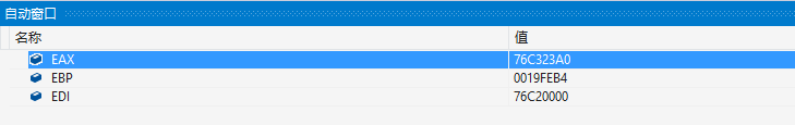

读者可在特定位置下断定,并切换到汇编模式,例如读者可在system("pause")上面下断点,当运行后切换到自动窗口,则可看到EAX=0x76c323a0的内存地址,此地址正是recv函数的内存地址,如下图所示;

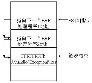

SEH (Structured Exception Handling) 异常处理链是一种数据结构,用于维护和跟踪在程序运行时发生的异常的处理程序的调用关系。当程序在执行期间发生异常时,SEH 异常处理链会按照一定的顺序遍历链表中的异常处理程序,直到找到一个能够处理该异常的程序为止。
在SEH链表中存在一个默认异常处理函数UnhandledExceptionFilter当程序在执行期间遇到未处理的异常时,操作系统会调用UnhandledExceptionFilter函数来捕获该异常,并且该函数会返回一个特定的值,告诉操作系统如何处理该异常。
UnhandledExceptionFilter 指针是在异常链的最后,它的上一个值是指向下一个处理点的地址。因为后面没有异常处理点了,所以会被表示为0xFFFFFFFF
有了这个原理那么我们就可以搜索异常处理链表,得到UnhandledExceptionFilter的内存地址,首先我们通过mov esi,fs:0得到线程的TLS也就是线程本地存储的指针,然后通过循环的方式向下遍历,直到遍历到指针的最后,此时也就得到了UnhandledExceptionFilter的地址,如下代码片段则可输出该地址;

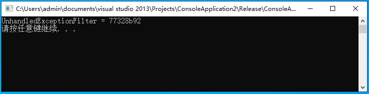

执行如上汇编指令,则可获取到UnhandledExceptionFilter的内存地址,此处输出结果如下图所示;
此时我们已经得到了UnhandledExceptionFilter函数的内存地址,由于该函数是Kernel32.dll里面的导出函数,所以我们就从UnhandledExceptionFilter函数的地址往上找,找到开头的地方,自然就是Kerner32的基地址了。

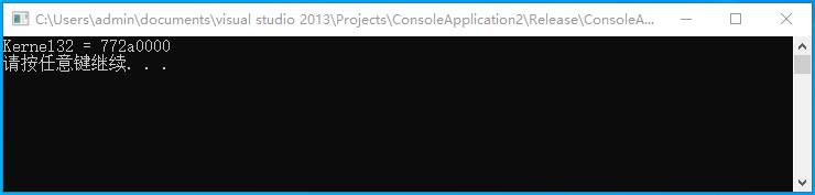

此外由于Kerner32模块也是可执行文件,其开始标志同样是MZ和PE,而且因为系统分配某个空间时,总要从一个分配粒度的边界开始,在32位下,这个粒度是64KB。所以我们搜索时,可以按照64kb递减往低地址搜索,当到了MZ和PE标志时,也就找到了Kernel32的基地址。实现代码如下:

    printf("Kernel32 = %x \n", address);
    system("pause");
    return 0;
编译并运行上述汇编代码,则可以输出kernel32.dll模块的基地址,输出效果如下所示;
