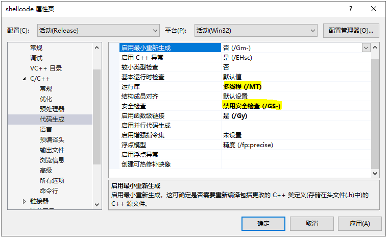

当读者新建文件以后,接下来请修改配置属性,将运行库修改为多线程(MT)并关闭安全检查机制,如下图所示;

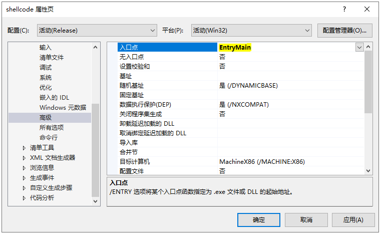

接着在连接器部分,新增一个EntryMain入口点,默认的Main入口点显然时不能使用的,如下图所示;

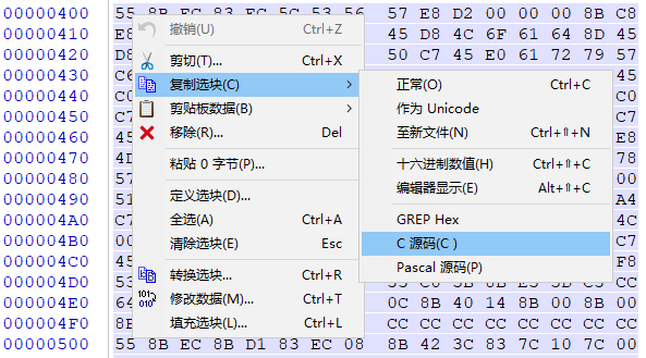

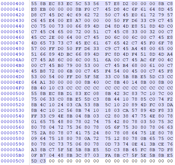

至此读者需要手动编译上述代码,当编译通过之后,请打开WinHex工具,并定位到ShellCode的开头位置,如下图所示则是我们需要提取的指令集;
选中这片区域,并右键点击编辑按钮,找到复制,C源码格式,此时读者即可得到一个完整的源代码格式;
至此读者只需要一个注入器用于测试代码的完善性,此处是简单实现的一个注入器,代码中shellcode是我们上图中提取出来的片段,读者需要修改targetPid为任意一个32位应用程序,并运行注入即可;

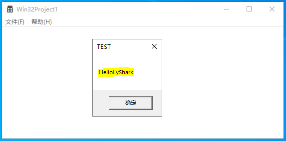

如果一切顺利,则读者可看到这段ShellCode已经在特定进程内实现运行了,并输出了如下图所示的弹窗提示;
