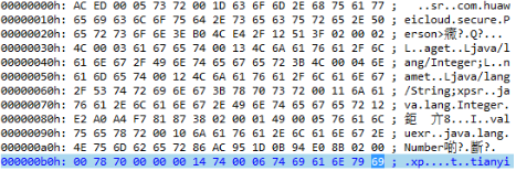

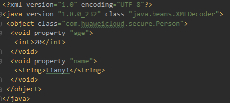

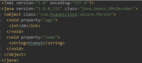

序列化:将内存对象转化为可以存储以及传输的二进制字节、xml、json、yaml等格式。
反序列化:将虚化列存储的二进制字节、xml、json、yaml等格式的信息重新还原转化为对象实例。
数据格式 序列化后的信息样例
二进制
xml
json {"name":"tianyi","age":20}
yaml
!!com.huaweicloud.secure.Person {age: 20, name: tianyi}\n
