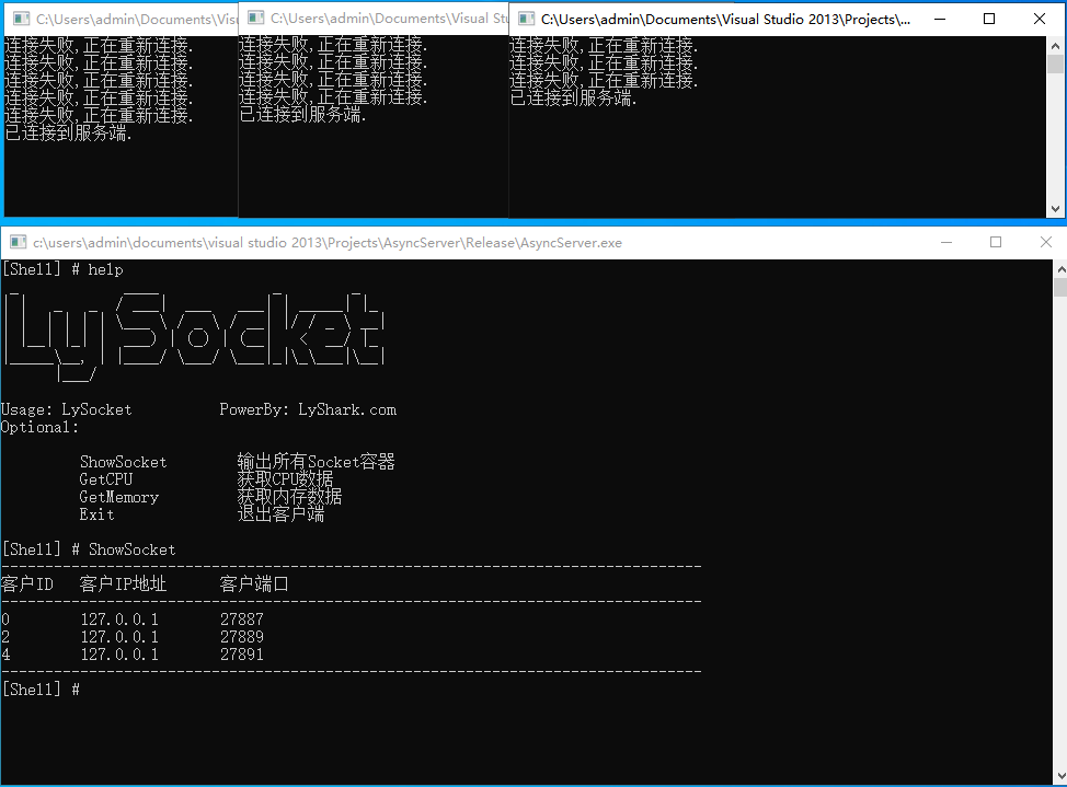

AsyncTcpServer 类调用
服务端首先定义CEventHandler类并继承自CAsyncTcpServer::IEventHandler接口,该类内需要我们实现三个方法,方法ClientConnected用于在客户端连接时触发,方法ClientDisconnect则是在登录客户端离开时触发,而当客户端有数据发送过来时则ReceiveData方法则会被触发。
方法ClientConnected当被触发时自动将clientId客户端Socket套接字放入到tcp_client_id全局容器内存储起来,而当ClientDisconnect客户端退出时,则直接遍历这个迭代容器,找到序列号并通过tcp_client_id.erase将其剔除;

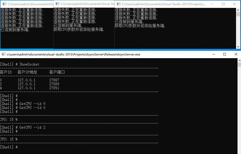

而ReceiveData一旦收到数据,则直接将其打印输出到屏幕,即可实现客户端参数接收的目的;
// 客户端获取数据
virtual void ReceiveData(int clientId, const BYTE* data, size_t length)
	std::cout << std::endl;
	PrintLine(80);
	std::cout << data << std::endl;
	PrintLine(80);
	std::cout << "[Shell] # ";
相对于接收数据而言,发送数据则是通过同步的方式进行,当我们需要发送数据时,只需要将数据字符串放入到一个BYTE*字节数组中,并在调用tcpServer.Send时将所需参数,套接字ID,缓冲区Buf数据,以及长度传递即可实现将数据发送给指定的客户端;
// 同步发送数据到指定的线程中
void send_message(CAsyncTcpServer& tcpServer, int clientId, std::string message, int message_size)

			// 解析 [shell] # ShowSocket
			if (vecSegTag.size() == 1 && vecSegTag[0] == "ShowSocket")
				PrintLine(80);
				printf("客户ID \t 客户IP地址 \t 客户端口 \n");
				PrintLine(80);
				for (int x = 0; x < tcp_client_id.size(); x++)
					std::cout << tcp_client_id[x] << " \t "
						<< tcpServer.GetRemoteAddress(tcp_client_id[x]) << " \t "
						<< tcpServer.GetRemotePort(tcp_client_id[x]) << std::endl;
				PrintLine(80);
			// 解析 [shell] # GetCPU --id 100
			if (vecSegTag.size() == 3 && vecSegTag[0] == "GetCPU")
				char *id = (char *)vecSegTag[2].c_str();
				send_message(tcpServer, atoi(id), "GetCPU", strlen("GetCPU"));
			// 解析 [shell] # GetMemory --id 100
			if (vecSegTag.size() == 3 && vecSegTag[0] == "GetMemory")
				char* id = (char*)vecSegTag[2].c_str();
				send_message(tcpServer, atoi(id), "GetMEM", strlen("GetMEM"));

案例演示
首先运行服务端程序,接着运行多个客户端,即可实现自动上线;
当用户需要通信时,只需要指定id序号到指定的Socket套接字编号即可;
