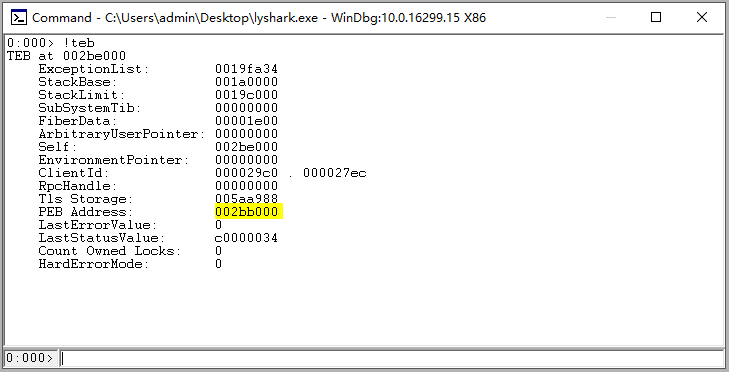

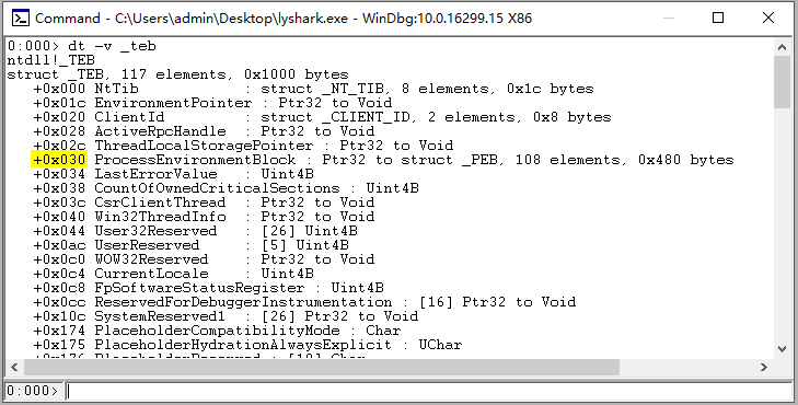

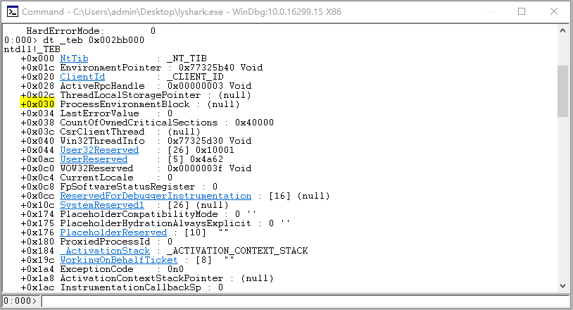

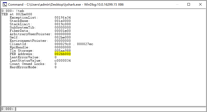

1.通过段选择子FS在内存中找到当前的线程环境块TEB。这里可以利用本地调试,并输入!teb指令,读者可看到如下输出:
小提示:TEB(Thread Environment Block)是Windows操作系统中的一个重要数据结构,每个进程都有一个对应的TEB。它主要用于存储线程的环境信息和状态,包括线程局部存储(TLS)指针、异常处理链、堆栈信息、Fiber信息等。TEB由Windows内核自动创建和管理,可以通过系统调用和调试器工具来访问和修改其内容。

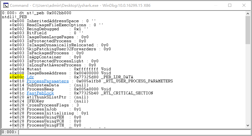

如上线程环境块偏移位置为0x30的地方存放着指向进程环境块PEB的指针。结合上图可见,当前PEB的地址为002bb000
小提示:PEB是Windows操作系统的进程环境块(Process Environment Block)的缩写。PEB是一个数据结构,其中包含了关于进程的许多信息,例如进程的模块、堆、线程等等。PEB由操作系统内核在创建进程时分配和初始化,并且只有在进程运行期间才可用。

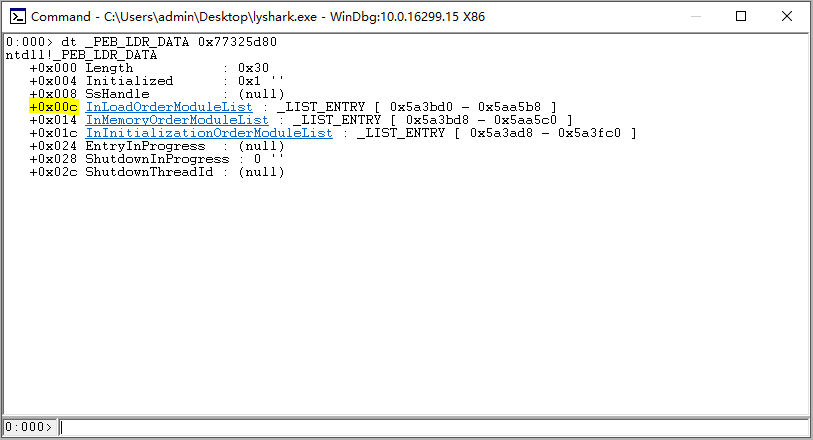

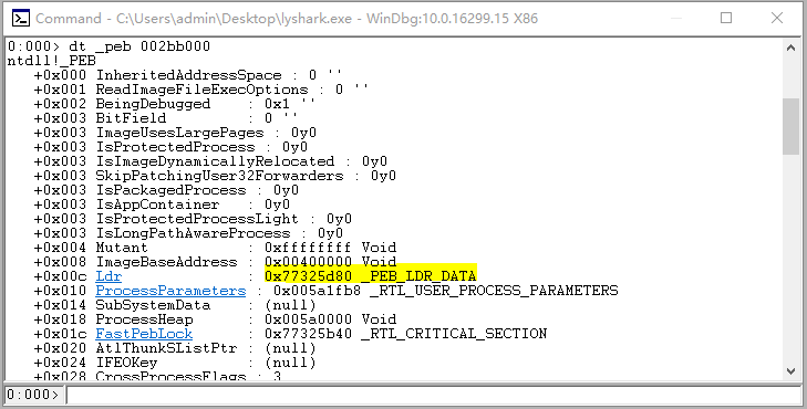

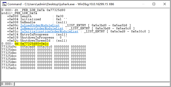

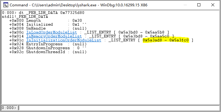

2.在进程环境块中偏移位置为0x0c的地方存放着指向PEB_LDR_DATA结构体的指针,其中存放着已经被进程装载的动态链接库的信息,如下图所示;
3.接着PEB_LDR_DATA结构体偏移位置为0x1c的地方存放着指向模块初始化链表的头指针InInitializationOrderModuleList,如下图所示;

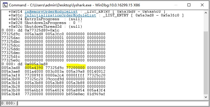

4.模块初始化链表InInitializationOrderModuleList中按顺序存放着PE装入运行时初始化模块的信息,第一个链表节点是ntdll.dll,第二个链表结点就是kernel32.dll。我们可以先看看
InInitializationOrderModuleList中的内容:

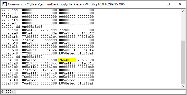

上图中的0x005a3ad8保存的是第一个链节点的指针,解析一下这个结点,可发现如下地址:
上图中的0x77200000ntdll.dll的模块基地址,而0x005a4390则是指向下一个模块的指针,我们继续跟随0x005a4390地址,则此处看到的标黄处是下一个模块kernel32.dll的基地址。

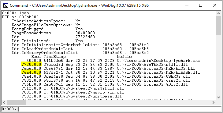

最后我们通过输入!peb命令,输出当前所有载入模块并验证一下:

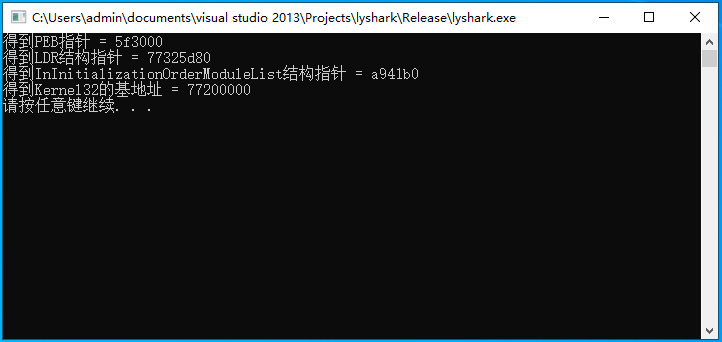

既然有了如上所述的方法,那么读者可以很容易的实现这段功能,为了便于读者理解,笔者先提供一段使用C语言书写的实现方式,如下代码所示;
#include <windows.h>
#include <stdio.h>
int main(int argc, char * argv[])
    DWORD *PEB = NULL;
    DWORD *Ldr = NULL;
    DWORD *Init = NULL;
    DWORD *Kernel32 = NULL;
    __asm
        mov eax, fs:[0x30]
        mov PEB,eax
    printf("得到PEB指针 = %x \n", PEB);
    Ldr = *(DWORD **)((unsigned char *)PEB + 0x0c);
    printf("得到LDR结构指针 = %x \n", Ldr);
    Init = *(DWORD **)((unsigned char *)Ldr + 0x1c);
    printf("得到InInitializationOrderModuleList结构指针 = %x \n", Init);
    Kernel32 = *(DWORD **)((unsigned char *)Init + 0x08);
    printf("得到Kernel32的基地址 = %x \n", Kernel32);
    system("pause");
    return 0;
运行输出效果如下图所示,读者可自行检查读取结果的准确性;

得到LDR结构:Ldr = *( ( DWORD ** )( ( unsigned char * )PEB + 0x0c ) );
然后再找到PEB结构偏移为0x30从该命令的输出可以看出,PEB结构体的地址位于TEB结构体偏移0x30的位置处。
找到了PEB也就可以找到_PEB_LDR_DATA结构 其位于PEB偏移0c的位置上。
从输出结果可以看出,LDRPEB结构体偏移的0x0C处,该地址保存的地址是0x77325d80通过该地址来解析LDR结构体。

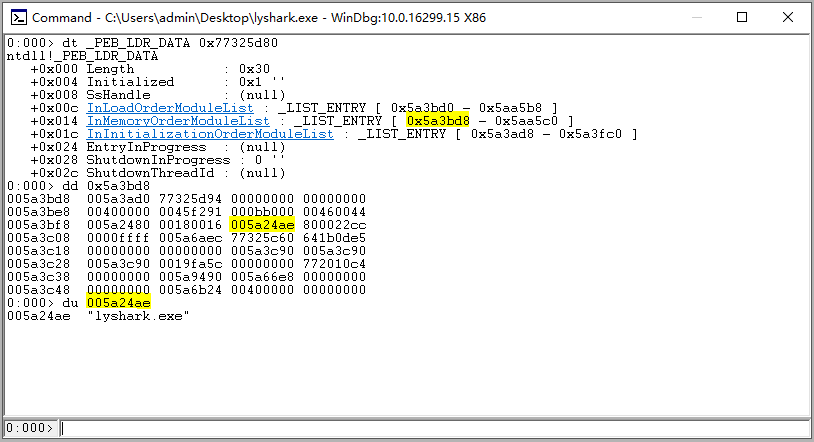

Flink = *( ( DWORD ** )( ( unsigned char * )Ldr + 0x14 ) );
位于LDR偏移14的位置就是InLoadOrderModuleList其所指向的就是模块名称表。

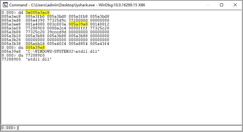

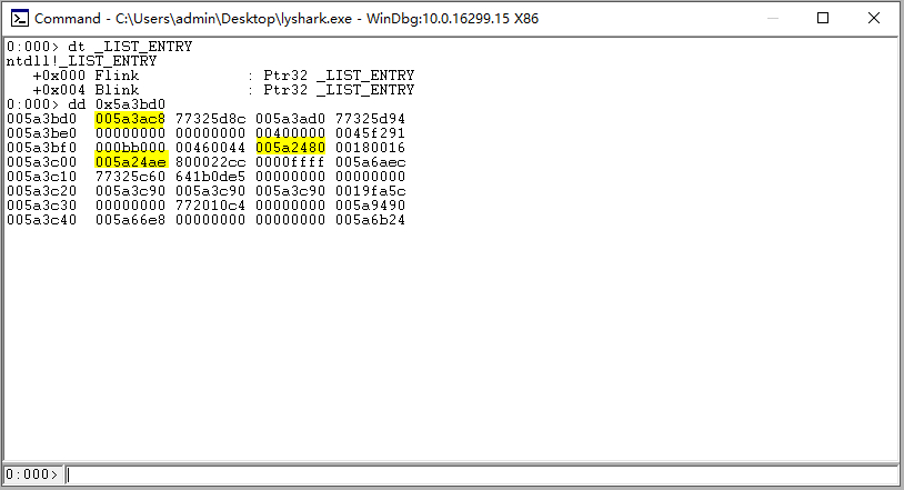

现在来手动遍历[ 0x5a3bd0 - 0x5aa5b8 ]第一条链表,输入命令dd 0x5a3bd0
链表偏移0x18的位置是模块的映射地址 ImageBase,链表偏移 0x28 的位置是模块的路径及名称的地址,链表偏移 0x30 的位置是模块名称的地址。

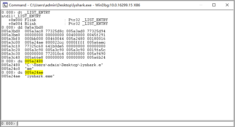

如上图中的输出结果,地址005a2480保存有当前模块详细路径信息,而005a24ae则保存有当前模块名,我们可以通过du命令来进行验证;
当读者需要读入下一个模块链表时,则需要访问0x005a3ac8这个内存地址,其中保存着下一个链表结构,依次遍历。

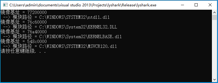

读者编译并运行该程序,则默认会枚举出当前模块所导入的所有模块信息,其输出效果如下图所示;

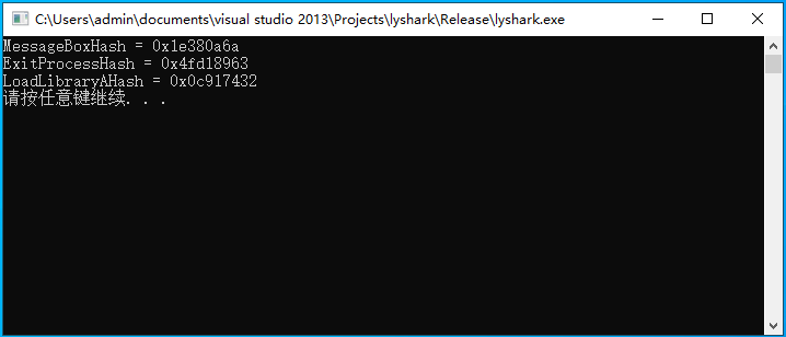

    DWORD LoadLibraryAHash;
    MessageBoxHash = GetHash("MessageBoxA");
    printf("MessageBoxHash = 0x%.8x\n", MessageBoxHash);
    ExitProcessHash = GetHash("ExitProcess");
    printf("ExitProcessHash = 0x%.8x\n", ExitProcessHash);
    LoadLibraryAHash = GetHash("LoadLibraryA");
    printf("LoadLibraryAHash = 0x%.8x\n", LoadLibraryAHash);
    system("pause");
    return 0;
运行上方C语言实现代码,则读者可以此获取到三个核心函数的Hash值,其输出效果如下图所示;

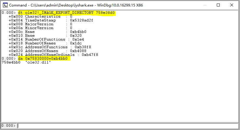

1.5.4 枚举Kernel32导出表
在文章开头部分我们通过WinDBG调试器已经找到了Kernel32.dll这个动态链接库的基地址,而Dll文件本质上也是PE文件,在Dll文件中同样存在导出表,其内部记录着该Dll的导出函数。接着我们需要对Dll文件的导出表进行遍历,不断地搜索,从而找到我们所需要的API函数,同样的可以通过如下定式获取到指定的导出表。
  • 1.从kernel32.dll加载基址算起,偏移0x3c的地方就是其PE文件头。
  • 2.PE文件头偏移0x78的地方存放着指向函数导出表的指针。
  • 3.导出表偏移0x1c处的指针指向存储导出函数偏移地址(RVA)的列表。
  • 4.导出表偏移0x20处的指针指向存储导出函数函数名的列表。

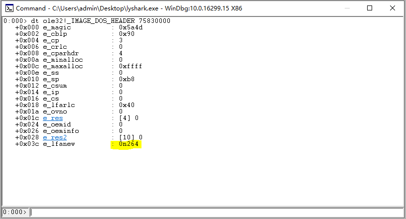

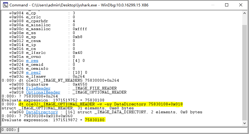

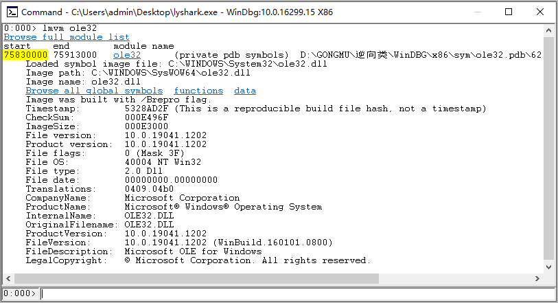

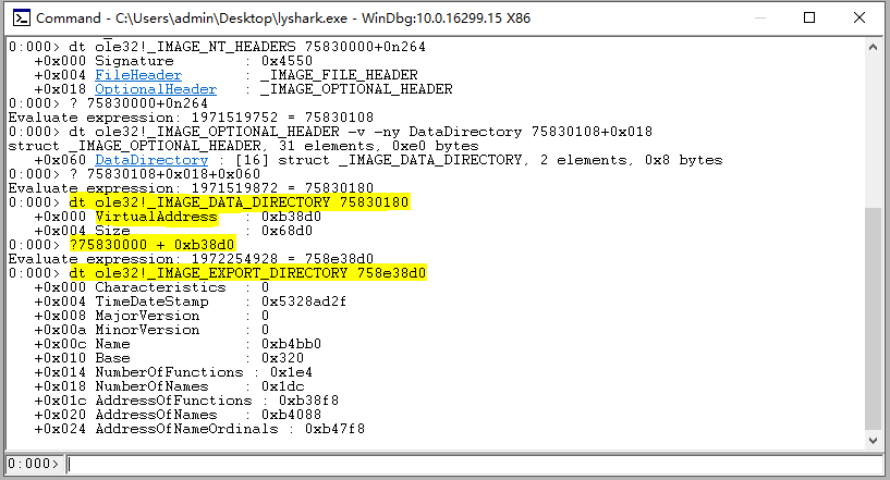

首先我们通过WinDBG来实现读取导入表及导出表试试,我们以读取ole32.dll为例,首先读者需要通过lmvm ole32.dll查询到该模块的入口地址,如图所示该模块的入口地址为0x75830000
解析DOS头,DOS头通过_IMAGE_DOS_HEADER结构被定义,在解析时读者应传入模块入口0x75830000地址,其次DOS头中e_lfanew字段指向了PE头,该字段需要注意;
  • 执行读入DOS头:dt ole32!_IMAGE_DOS_HEADER 75830000

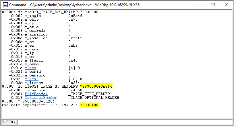

解析PE头,PE头通过DOS头部的e_lfanew中存储的之加上模块基地址获取到,在本例中则是通过75830000+0n264获取到;
  • 读入PE头:dt ole32!_IMAGE_NT_HEADERS 75830000+0n264
接着需要在_IMAGE_OPTIONAL_HEADER可选头中找到EXPORT导出表基地址,通过PE头基址75830108加上0x018也就是OptionalHeader的偏移,即可定位到DataDirectory[0]也就是导出表基地址,其地址为75830180
根据上述定义,继续寻找EXPORT导出表的实际地址,需要注意的是Evaluate expression中的结果是根据ole32模块的基地址与VirtualAddress当前地址相加后得到的,如下图所示
当读者需要枚举特定模块时,则可通过模块基地址加上例如Name字段偏移值,来读入模块名称;

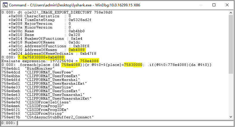

如果读者需要枚举所有导出函数,则读者可通过模块基地址加上AddressOfNames字段,并通过如下命令实现完整输出;
  • .foreach(place {dd 758e4088}){r @ t 0 = t0= {place}+75830000; .if(@t0<778e4088){da @t0}}

第一个:
0:000> dd 0xbe6f4+0x75830000 L1
758ee6f4  000be86c
# 最高位不为1(为1表示为序号输入)指向_IMAGE_IMPORT_BY_NAME结构
.foreach(place {dd 758ee6f4}) {r @$t0 = ${place}+75830000+2; .if (@$t0<86d00000){da @$t0;}}
758ee86e  "_initterm_e"
758ee862  "_initterm"
75830002  "."
758eeb80  "memset"
758ee84e  "wcsncmp"
758ee858  "strcspn"
我们将问题回归到枚举导出表上,函数的RVA地址和名字按照顺序存放在上述两个列表中,我们可以在列表定位任意函数的RVA地址,通过与动态链接库的基地址相加得到其真实的VA,而计算的地址就是我们最终在ShellCode中调用时需要的地址,其汇编核心枚举代码如下所示;
#include <stdio.h>
#include <Windows.h>
    int a;
    __asm
        mov ebx, dword ptr fs : [0x30]         ; 获取当前线程信息的地址
        mov ecx, dword ptr[ebx + 0xc]          ; 获取PEB结构体的地址
        mov ecx, dword ptr[ecx + 0x1c]         ; 获取PEB结构体中的LDR结构体的地址
        mov ecx, [ecx]                         ; 获取LDR结构体中的InMemoryOrderModuleList的头节点地址
        mov edx, [ecx + 0x8]                   ; 获取第一个模块的基址,即ntdll.dll的基址
        mov eax, [edx+0x3c]                    ; 获取PE头偏移地址
        mov ecx, [edx + eax + 0x78]            ; 获取导出表VA地址偏移
        add ecx,edx                            ; 将导出表的VA地址转换成绝对地址
        mov ebx, [ecx+0x20]                    ; 获取导出表中的导出函数名偏移数组的地址
        add ebx,edx                            ; 将函数名偏移数组的VA地址转换成绝对地址
        xor edi,edi                            ; 将edi清零,用于循环计数
    s1:
        inc edi                                ; 计数器自增1
        mov esi, [ebx+edi*4]                   ; 通过偏移获取导出函数名的地址
        add esi,edx                            ; 将导出函数名的VA地址转换成绝对地址
        cmp esi,edx                            ; 检查导出函数名的地址是否合法,如果等于基址则跳过
        je no
        loop s1                                ; 继续查找导出函数名
    no:
        xor eax,eax                            ; 清零eax寄存器,用于返回值
    system("pause");
    return 0;

        // 将索要调用的函数hash值入栈保存
            CLD                      // 清空标志位DF
            push 0x1E380A6A          // 压入MessageBoxA-->user32.dll
            push 0x4FD18963          // 压入ExitProcess-->kernel32.dll
            push 0x0C917432          // 压入LoadLibraryA-->kernel32.dll

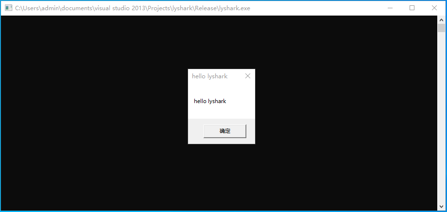

运行后会弹出一个提示框hello lyshark说明我们成功了,此列代码就是所谓的自定位代码,该代码可以不依赖于系统环境而独立运行;
