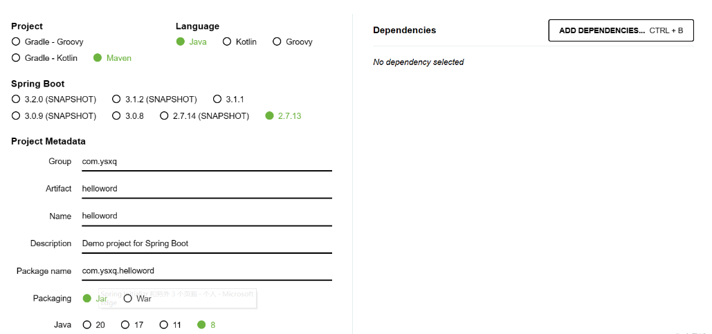

(1)使用Spring官网提供的构建页面
步骤01 访问Spring官网。
步骤02 选择构建工具为Maven Project,编程语言选择Java,Spring Boot版本为2.7.13,填写项目基本信息,具体如图所示。
步骤03 单击Generate创建并下载项目压缩包。
步骤04 解压后,使用IDEA引入项目,选择File→Open File or Project,选择解压后的文件夹,单击OK按钮,项目即可创建完成。

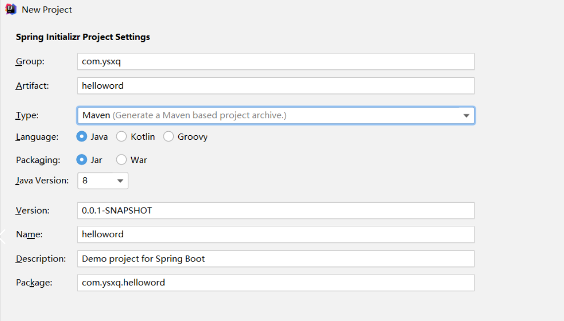

(2)使用IDEA构建
步骤01 选择File→New→Project命令,弹出新建项目的对话框。
步骤02 选择Spring Initializr,单击Next按钮出现配置界面,IDEA已经帮助做了集成。如图所示,IDEA界面中的Group、Artifact等输入框就对应着项目的pom.xml中的groupId、artifactId等配置项。
  • Group:一般输入公司域名,比如百度公司就会输入com.baidu,本次演示输入com.example 。
  • Artifact:可以理解为项目的名称,用户根据实际情况来输入,本次演示输入helloworld。
  • Dependencies:添加项目所依赖的Spring Boot组件,可以多选。
填完相关的信息之后,直接单击NEXT按钮来创建项目。

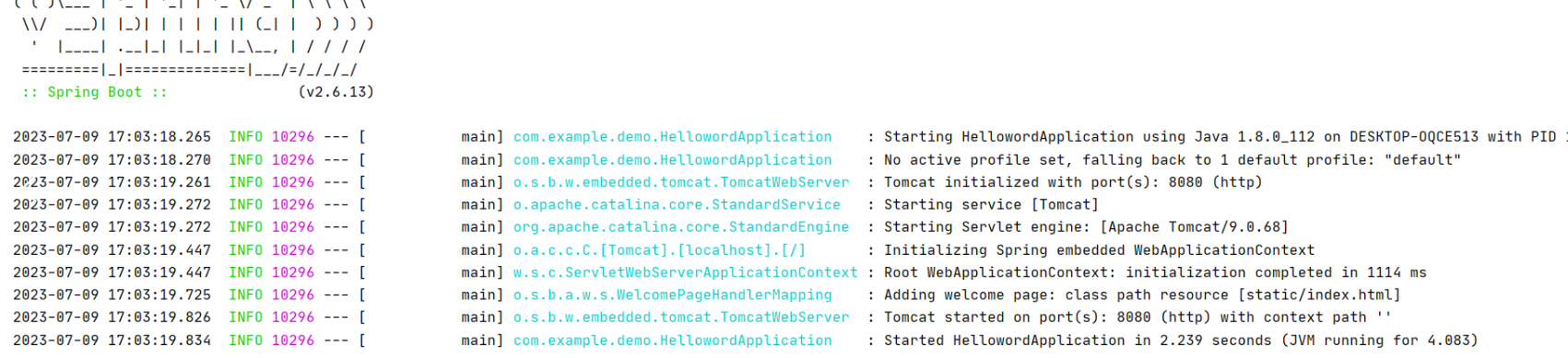

步骤02 运行helloworld程序。
右击项目中的HelloApplication→run命令就可以启动项目。
通过系统的启动日志可以看到,系统运行在8080端口。如果需要切换到其他端口,可在application.properties配置文件中自行定义。
步骤03 打开浏览器,访问http://localhost:8080/hello地址,查看页面返回的结果。
访问/hello地址后,后台成功接收到页面请求并返回“Hello word!”,说明我们的第一个Spring Boot项目运行成功。
