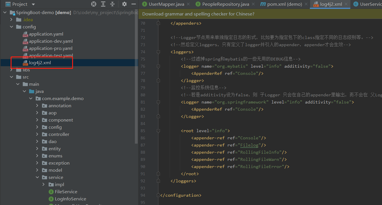

配置文件中定义了两个Appender,一个Console和一个RollingFile,并指定了它们的输出格式和输出策略。
在Loggers中定义了一个名为com.example的Logger,并将它的日志级别设置为debug,并将它的输出Appender设置为Console和RollingFile。同时,Root也设置了输出的Appender为Console和RollingFile,并将日志级别设置为error。Root是Logger的父级,如果Logger没有特别设置输出Appender,则会使用Root的输出Appender。
示例配置如下:
