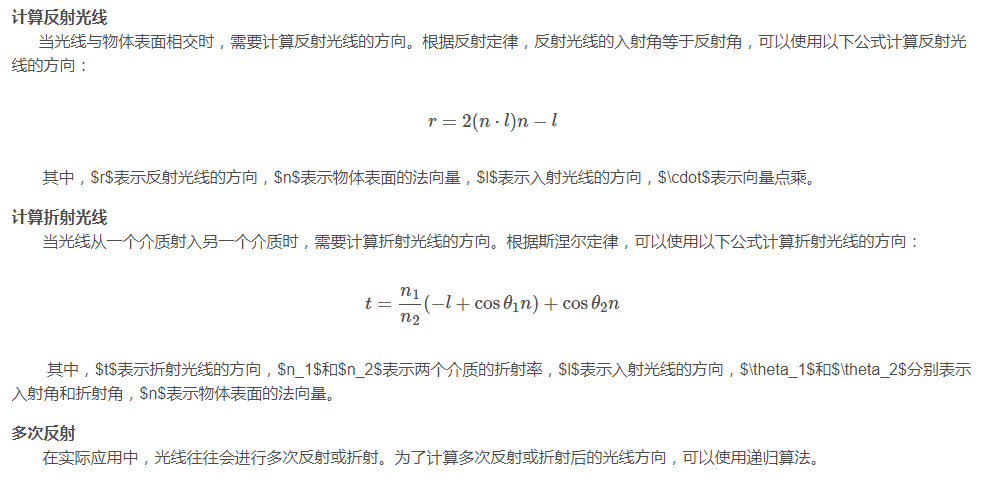

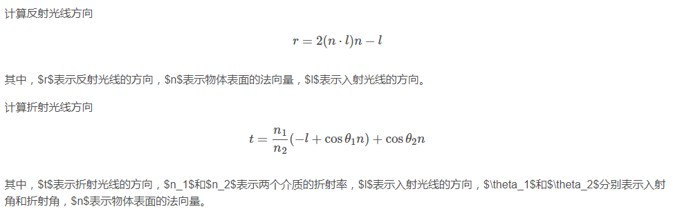

三、数学公式

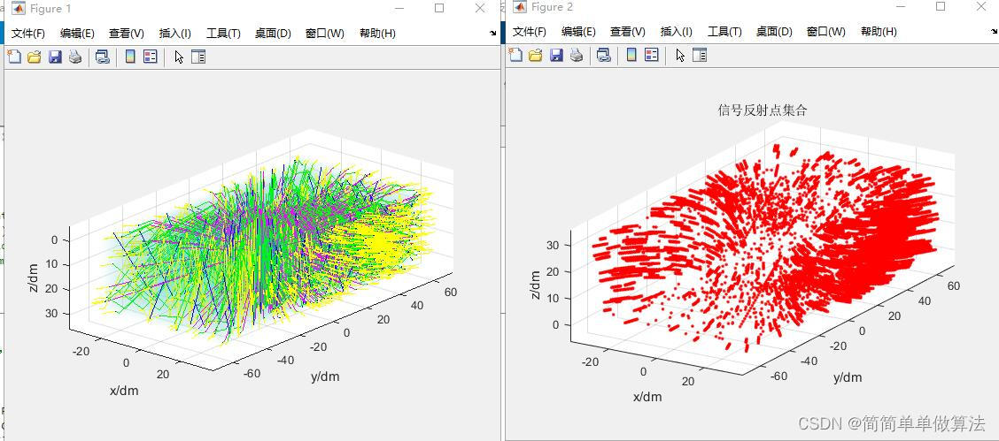

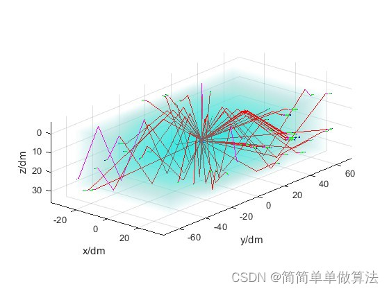

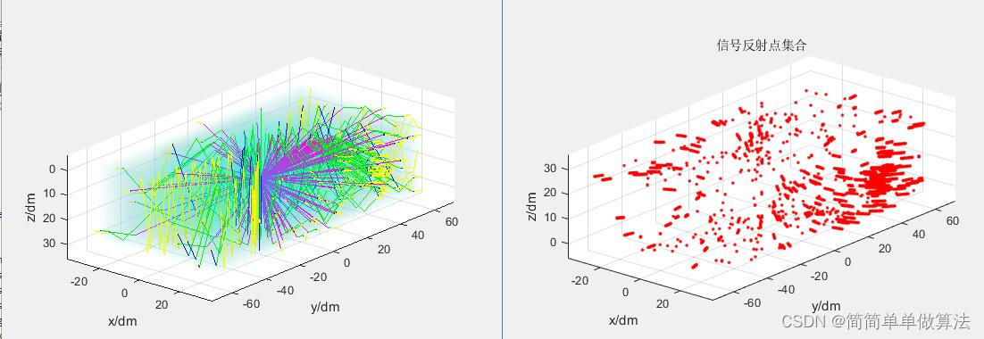

3.算法运行效果图预览
4.部分核心程序
