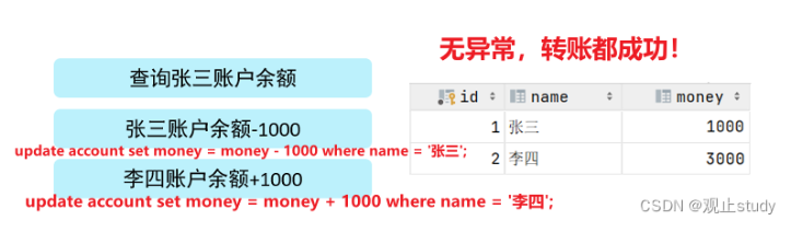

就比如最经典的银行转账问题:

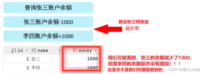

  • 张三给李四转账1000块钱,张三银行账户的余额减少1000,而李四银行账户的余额要增加 1000。 这一组操作就必须在一个事务的范围内,即要么都成功,要么都失败。总不可能在出现异常后,张三的余额减少了,李四的余额却没有增加?
假设我们没有开启事务,也就是这一系列操作不在一个事务的范围内:
  • 这是我们的理想情况
  • 假设抛出了异常

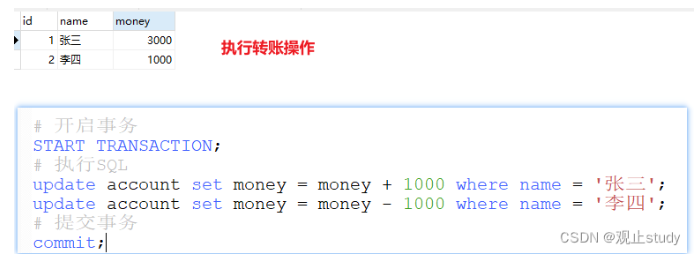

  • 为了解决上述的问题,我们就需要通过开启事务来完成,只需要在业务逻辑执行之前开启事务,执行完毕后必须提交事务,如果执行过程中报错,则回滚事务,把数据恢复到事务开始之前的状态。

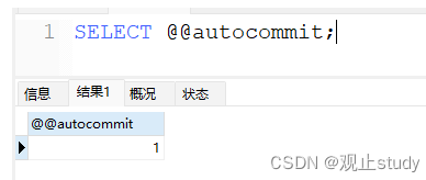

(1) 查看事务提交方式
  • 语法
SELECT @@autocommit;
其中 1 表示自动提交事务,0表示手动提交事务。

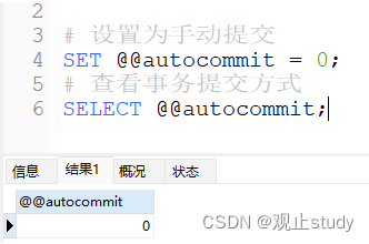

(2) 设置事务提交方式
  • 语法
SET @@autocommit = 0; # 设置为手动提交事务
SET @@autocommit = 1; # 设置为自动提交事务

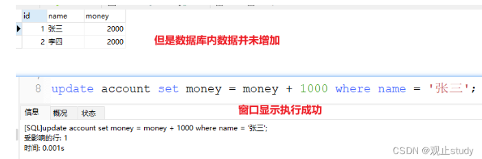

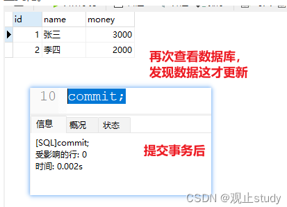

  • 上述我们把事务的提交方式修改为了手动提交,接下来我们来验证一下“关闭自动提交事务则必须在每次执行SQL之后手动提交事务,否则SQL不生效”。
我们关闭了自动提交事务,执行SQL后发现执行成功,但没有提交事务,查看数据库发现数据并未发生变化。
待我们提交事务后,数据才更新!

(5) 开启事务
  • 语法
START TRANSACTION; 或 BEGIN;
  • 我们除了可以以关闭自动提交事务,然后手动commit的方式控制事务以外,还可以通过在SQL开始执行之前,先执行START TRANSACTION; 或 BEGIN;然后执行SQL,最后commit的方式控制事务。

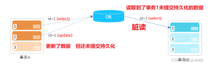

  • 赃读:一个事务读到另外一个事务还没有提交的数据

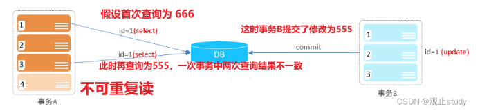

  • 不可重复读:一个事务先后读取同一条记录,但两次读取的数据不同,称之为不可重复读。

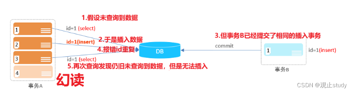

  • 幻读:一个事务按照条件查询数据时,没有对应的数据行,但是在插入数据时,又发现这行数据已经存在,好像出现了 “幻影”。

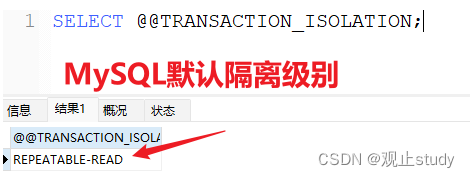

MySQL默认的隔离级别为Repeatable Read,也就是只会产生幻读问题。当然,随着安全系数的增加,数据库的性能也有所下降。

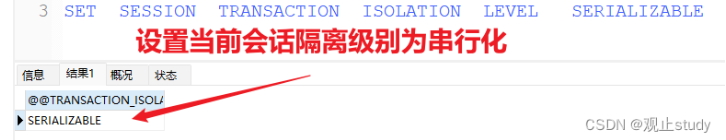

  • 查看事务隔离级别
SELECT @@TRANSACTION_ISOLATION;
  • 设置事务隔离级别
SET  [ SESSION | GLOBAL ]  TRANSACTION  ISOLATION  LEVEL  { READ UNCOMMITTED |
READ COMMITTED | REPEATABLE READ | SERIALIZABLE }
