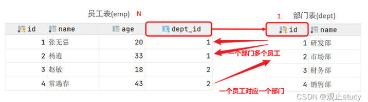

(1) 一对多
  • 业务示例: 部门与员工的关系
  • 关系介绍: 一个部门对应多个员工,一个员工对应一个部门
  • 实现方式: 我们通常会在 ‘多’ 的一方建立外键,指向 ‘一’ 的一方的主键

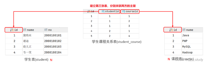

(2) 多对多
  • 业务示例: 学生与课程的关系
  • 关系介绍: 一个学生可以选修多门课程,一门课程也可以供多个学生选择
  • 实现方式: 建立第三张中间表,中间表至少包含两个外键,分别关联两方主键

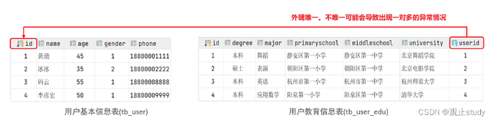

(3) 一对一
  • 业务示例: 用户与用户详情的关系
  • 关系介绍: 一对一关系,多用于单表拆分,将一张表的基础字段放在一张表中,其他详情字段放在另 一张表中,以提升操作效率
  • 实现方式: 在任意一方加入外键,关联另外一方的主键,并且设置外键为唯一的(UNIQUE)

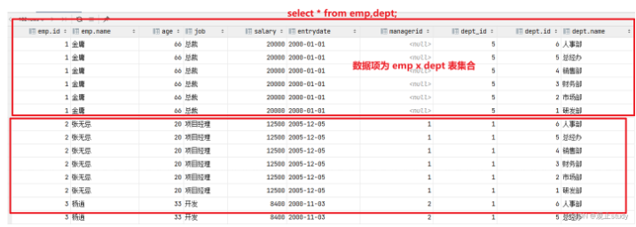

现在我们想要执行多表查询,就只需要使用逗号分隔多张表即可,如: select 字段列表 from 表名1, 表名2;

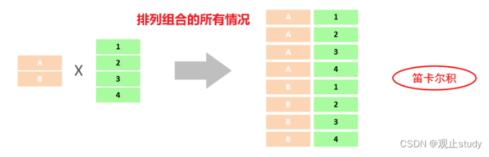

但是我们这样使用却发现存在问题:的确同时查到了多张表的数据,但是数据形式和我们想要的并不一样,它排列组合了两张表中的所有数据项!
例如我们查询员工、部门表,本来我们预期是每个员工对应其所在的部门,但事实确实,每个员工都对应了所有部门。这种现象也称之为 笛卡尔积 。

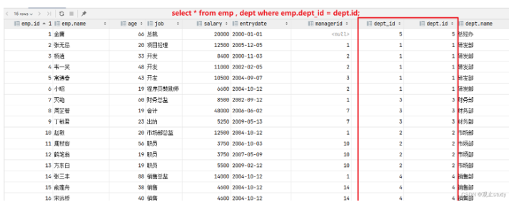

因此,在多表查询中,我们需要根据业务情况进行连接查询,消除无效的笛卡尔积,只保留两张表关联部分的有效数据。
例如在上述示例,我们通过表名.字段名指定员工表的外键等于部门表的主键即可获得预期数据~

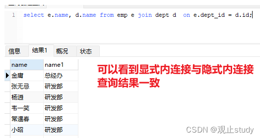

(2) 内连接
内连接查询的是两张表交集部分的数据(也就是绿色部分的数据)。语法分为两种: 隐式内连接、显式内连接。

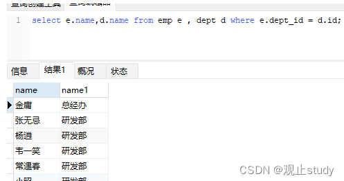

(2.1) 隐式内连接
  • 语法
SELECT 字段列表 FROM 表1,表2 WHERE 限制条件;
  • 示例
# 查询每一个员工的姓名 , 及关联的部门的名称
select e.name,d.name from emp e,dept d where e.dept_id = d.id;
(2.2) 显式外连接
  • 语法
SELECT 字段列表 FROM 表1 [ INNER ] JOIN 表2 ON 连接条件 ... ;
  • 示例(与上述相同)
select e.name, d.name from emp e inner join dept d on e.dept_id = d.id;

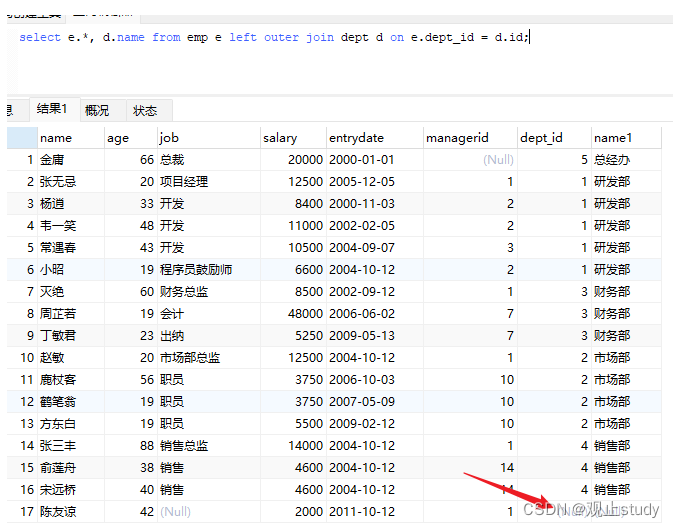

(3.1) 左外连接
  • 语法
SELECT 字段列表 FROM 表1 LEFT [ OUTER ] JOIN 表2 ON 条件 ... ;
  • 示例:
# 查询emp表的所有数据, 和对应的部门信息
select e.*, d.name from emp e left outer join dept d on e.dept_id = d.id;
不仔细看会觉得和内连接没啥区别,但是仔细看会发现我们null数据也能够正常显示出来,而内连接则无法查询到null,这是因为我们外连接会获取到一张表的全部数据,而内连接只获取交集部分数据。

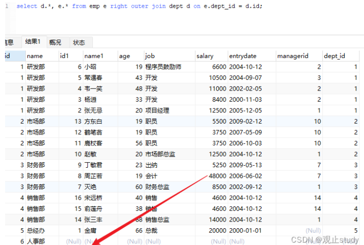

(3.2) 右外连接
  • 语法
SELECT 字段列表 FROM 表1 RIGHT [ OUTER ] JOIN 表2 ON 条件 ... ;
  • 示例
这么一看感觉左右外连接查询结果都差不多,确实如此,通常左外连接和右外连接是可以相互替换的,只需要调整在连接查询时SQL中,表结构的先后顺序就可以了。而我们在日常开发使用时,更偏向于左外连接。

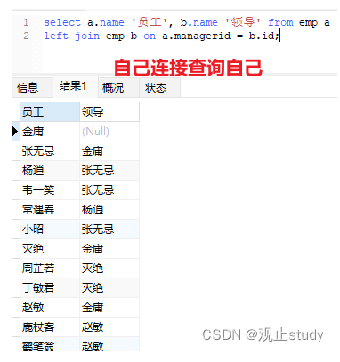

(4) 自连接
自连接查询,顾名思义,就是自己连接自己,也就是把一张表进行连接查询多次。需要注意的是在自连接查询中,必须要为表起别名,要不然我们不清楚所指定的条件、返回的字段,到底是哪一张表的字段。
  • 自连接查询,可以是内连接查询,也可以是外连接查询,其关键点在于 自己连接自己
SELECT 字段列表 FROM 表A 别名A JOIN 表A 别名B ON 条件 ... ;
  • 示例
# 查询员工 及其 所属领导的名字,如果员工没有领导, 也需要查询出来
select a.name '员工', b.name '领导' from emp a left join emp b on a.managerid =
b.id;

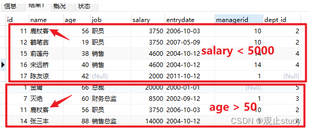

  • 示例代码
select * from emp where salary < 5000
union all
select * from emp where age > 50;
union all查询出来的结果,仅仅只对数据集进行简单的合并,查询结果中可能会存在重复数据项,使用union即可去除重复数据项。

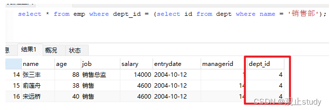

(6.2) 标量子查询
子查询返回的结果是单个值(例如数字、字符串、日期等)。 常用的操作符有:= <> > >= < <=
  • 使用示例:查询 “销售部” 的所有员工信息
# 拆分1: 查询 "销售部" 部门ID,返回单个id值
select id from dept where name = '销售部';
# 拆分2:根据部门ID, 查询员工信息
select id from dept where name = xxx;
# 完整版
 select * from emp where dept_id = (select id from dept where name = '销售部');

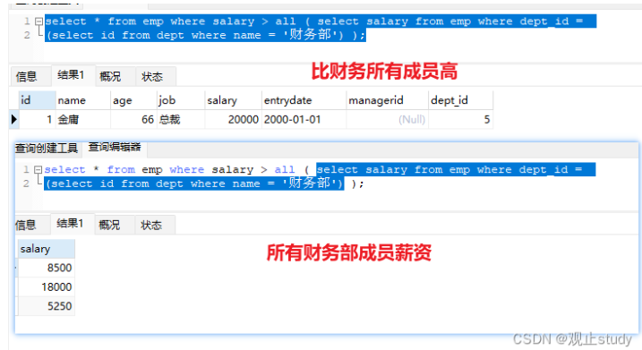

(6.3) 列子查询
子查询返回的结果是一列(可以是多行)。常用的操作符:IN 、NOT IN 、 ANY 、SOME 、 ALL
  • 使用示例:查询比 财务部 所有人工资都高的员工信息
# 拆分1: 查询财务部id
select id from dept where name = '财务部';
# 拆分2: 查询财务部员工工资
select salary from emp where dept_id = 拆分1;
select salary from emp where dept_id = (select id from dept where name = '财务部');
#  拆分3 : 比 财务部 所有人工资都高的员工信息
select * from emp where salary > all (拆分2);
# 合并
select * from emp where salary > all ( select salary from emp where dept_id =
(select id from dept where name = '财务部') );

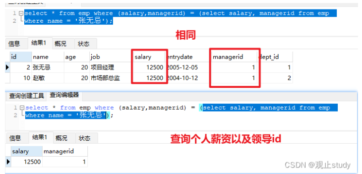

(6.4) 行子查询
子查询返回的结果是一行(可以是多列)。常用的操作符:= 、<> 、IN 、NOT IN
  • 使用示例:查询与 “张无忌” 的薪资及直属领导相同的员工信息 ;
# 拆分1:查询 "张无忌" 的薪资及直属领导
select salary, managerid from emp where name = '张无忌';
# 拆分2:查询与 "张无忌" 的薪资及直属领导相同的员工信息
select * from emp where (salary,managerid) = (xx,xx);
# 合并
select * from emp where (salary,managerid) = (select salary, managerid from emp
where name = '张无忌');

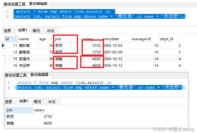

(6.5) 表子查询
子查询返回的结果是多行多列。常用的操作符:IN
  • 使用示例:查询与 “鹿杖客” , “宋远桥” 的职位和薪资相同的员工信息
# 拆分1:查询 "鹿杖客" , "宋远桥" 的职位和薪资
select job, salary from emp where name = '鹿杖客' or name = '宋远桥';
# 拆分2:查询与 "鹿杖客" , "宋远桥" 的职位和薪资相同的员工信息
select * from emp where (job,salary) in ( xxx );
 # 合并
 select * from emp where (job,salary) in (select job, salary from emp where name = '鹿杖客' or name = '宋远桥');
