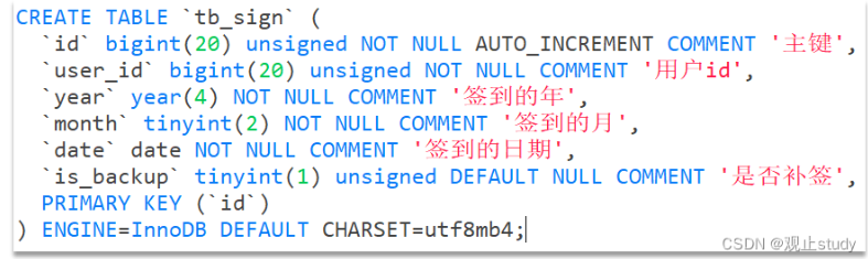

我们针对签到功能完全可以通过mysql来完成,比如说以下这张表
但这种方法也存在一些问题:
  • 用户一次签到,就是一条记录,假如有1000万用户,平均每人每年签到次数为10次,则这张表一年的数据量为 1亿条
  • 每签到一次需要使用(8 + 8 + 1 + 1 + 3 + 1)共22 字节的内存,一个月则最多需要600多字节,极其消耗内存空间

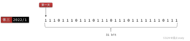

用户的签到状态无非两种,我们按月来统计用户签到信息,签到记录为1,未签到则记录为0.
把每一个bit位对应当月的每一天,形成了映射关系。用0和1标识业务状态,这种思路就称为位图(BitMap)。我们用31个bit位(4字节)即可表示我们一个月的签到记录,这样就用极小的空间,实现了大量数据的表示。

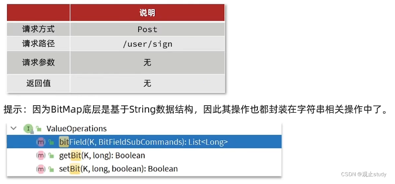

需求:实现签到接口,将当前用户当天签到信息保存到Redis中
思路:我们可以把年和月作为bitMap的key,然后保存到一个bitMap中,每次签到就到对应的位上把数字从0变成1,只要对应是1,就表明说明这一天已经签到了,反之则没有签到。
我们通过接口文档发现,此接口并没有传递任何的参数,我们可以通过后台代码直接获取当天日期,然后到对应的地址上去修改bitMap位即可。

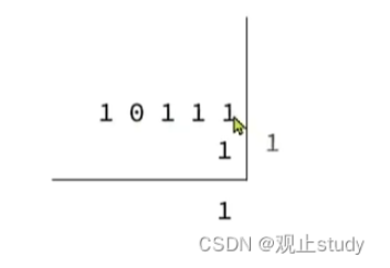

注意:bitMap返回的数据是10进制,假如说返回一个数字8,那么我哪儿知道到底哪些是0,哪些是1呢?我们只需要让得到的10进制数字和1做与运算就可以了,因为1只有遇见1 才是1,其他数字都是0 ,我们把签到结果和1进行与操作,每与一次,就把签到结果向右移动一位,依次内推,我们就能完成逐个遍历的效果了。

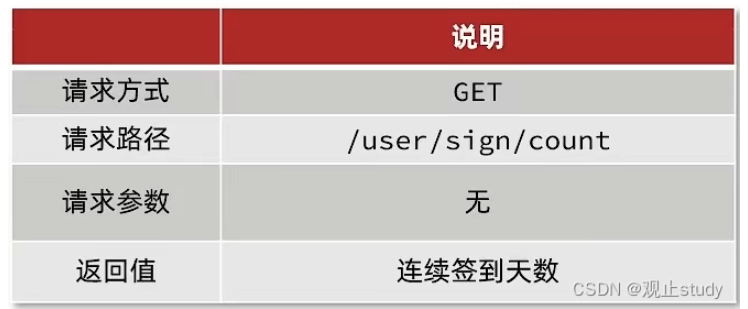

需求:实现下面接口,统计当前用户截止当前时间在本月的连续签到天数
有用户有时间我们就可以组织出对应的key,此时就能找到这个用户截止这天的所有签到记录,再根据这套算法,就能统计出来他连续签到的次数了
