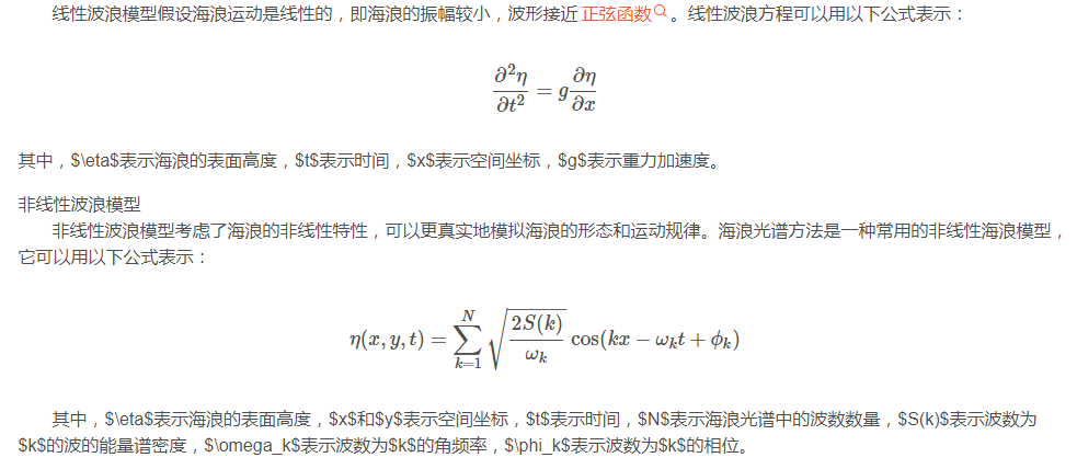

       海浪模型是一种数学模型,用于描述海浪的运动规律。在三维海浪模型建模中,常用的海浪模型有线性波浪模型和非线性波浪模型。线性波浪模型假设海浪运动是线性的,即海浪的振幅较小,波形接近正弦函数。非线性波浪模型则考虑了海浪的非线性特性,可以更真实地模拟海浪的形态和运动规律。

       根据海浪模型计算每个网格顶点的海浪高度。对于线性波浪模型,可以使用线性波浪方程计算海浪高度。对于非线性波浪模型,可以使用海浪光谱方法计算海浪高度。

海浪光谱方法计算海浪高度的步骤如下:
生成波数谱
       根据海浪的统计特性,可以使用一些基本函数生成波数谱。常用的基本函数有JONSWAP函数、Pierson-Moskowitz函数等。
计算角频率
      根据波数谱,可以计算每个波的角频率,即$\omega_k=\sqrt{gk}$,其中$g$为重力加速度,$k$为波数。
计算相位
       根据波的统计特性,可以随机生成每个波的相位,即$\phi_k$。
计算海浪高度
      根据海浪光谱和波的角频率、波数、相位等信息,可以计算每个网格顶点的海浪高度。具体可以使用傅里叶变换等方法计算。

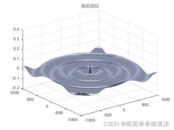

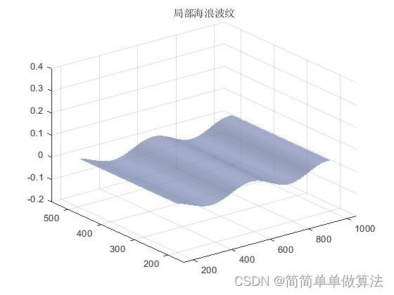

3.算法运行效果图预览

if if_an == 1
   for t = 1:times
       figure(1);%打开第一个图像窗口
       surfl(x0,y0,z(:,:,t));%用3D网格绘制海浪模型
       title('海浪波纹');
       axis([-Xmax Xmax -Ymax Ymax -0.2 0.4]);%设置坐标轴范围
       shading interp;%使用插值方法填充网格
       colormap([143/255,157/255,203/255]);%设置颜色映射
       alpha(0.75);%设置透明度
       lightangle(-30,90);%设置光源的方向
       pause(0.04); %暂停0.04秒
       %显示局部效果
       figure(2);%打开第二个图像窗口
       surfl(xo,yo,z2(:,:,t));hold on;%用3D网格绘制局部效果
       hold off;
       title('局部海浪波纹');
       axis([Start-50 Xmax+50 Start-50 Ymax2+50 -0.2 0.4]);%设置坐标轴范围
       alpha(0.75);%设置透明度
   end
