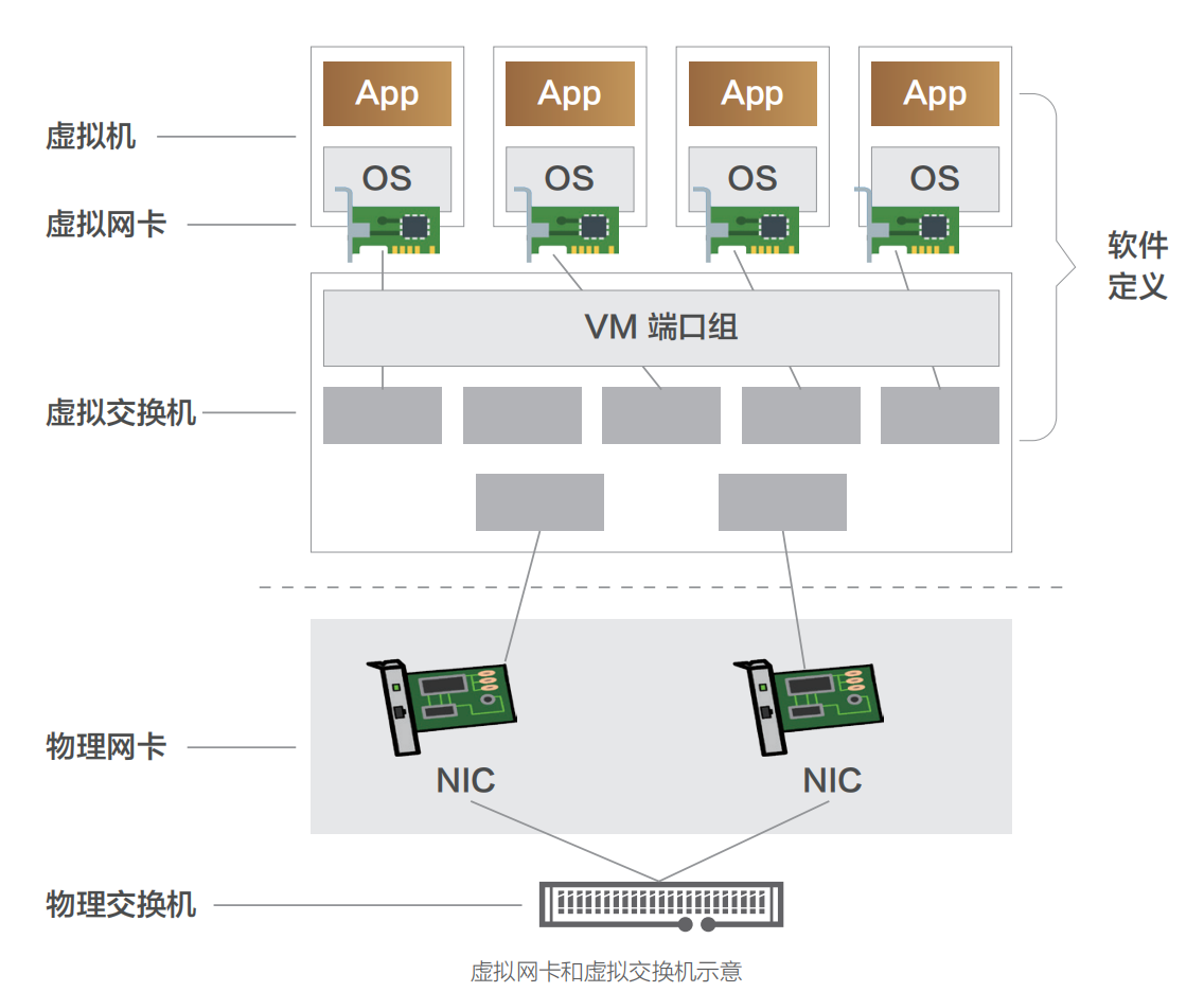

网卡虚拟化的产品形态即是公有云常见的虚拟网卡,其主要通过软件控制各个虚拟机共享同一块物理网卡实现,虚拟网卡可以有单独的MAC地址、IP 地址,早期结构如下图所示。所有虚拟机的虚拟网卡通过虚拟交换机以及物理网卡连接至物理交换机。虚拟交换机负责将虚拟机上的数据报文从物理网口转发出去。根据需要,虚拟交换机还可以支持安全控制等功能。

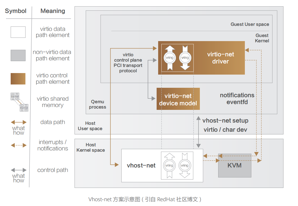

Vhost-net是Virtio的一种后端实现方案,与之相匹配的是一套新的Vhost协议。Vhost协议允许VMM将Virtio的数据面Offload到另一个组件上,而这个组件是Vhost-net。Vhost-net在OS内核中实现,其与Guest直接通信,旁路了KVM和QEMU。QEMU和Vhostnet使用ioctl来交换Vhost消息,并且用eventfd来实现前后端的事件通知。当Vhost-net内核驱动加载后,它会暴露一个字符设备标识在/dev/Vhost-net, 而QEMU会打开并初始化这个字符设备,并调用ioctl来与Vhost-net进行控制面通信,其内容包含Virtio的特性协商、将虚拟机内存映射传递给Vhost-net等。对比最原始的Virtio网络实现,控制平面在原有执行基础上转变为Vhost协议定义的ioctl操作(对于前端而言仍是通过PCI传输层协议暴露的接口),基于共享内存实现的Vring数据传递转变为Virtio-net与Vhost-net共享;数据平面的另一方转变则为Vhost-net,前后端通知方式也转为基于eventfd来实现。
在单次收发的过程中,数据通道减少了两次用户态与内核态的上下文切换过程,实现了数据通道在内核态的卸载,从而较大程度提升了数据传输效率。

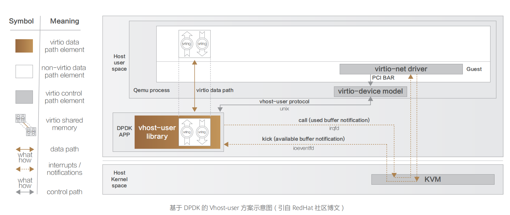

但是,对于某些用户态进程间的通信,比如数据面的通信方案(例如Open vSwitch和与之类似的 SDN解决方案),Guest 仍需要和 Host用户态的vSwitch 进行数据交换,如果采用Vhost-net方案,Guest和Host之间还是存在多次上下文切换和数据拷贝,为了避免这种情况,业界就想出将Vhost-net从内核态移到用户态的方案,这就是Vhost-user方案的实现思路。
基于Vhost协议,DPDK设计了一套新的用户态协议——Vhost-user。该协议将网络包处理(数据平面)卸载到用户态的DPDK应用中,控制平面仍然由QEMU来配置Vhost-user。除此之外,DPDK优化实现了处理器亲和性管理、NUMA调度、使用大页内存代替普通内存、采用无锁技术解决资源竞争问题、轮询模式驱动等技术,由此,大名鼎鼎的DPDK网络卸载方案蔚然成型。

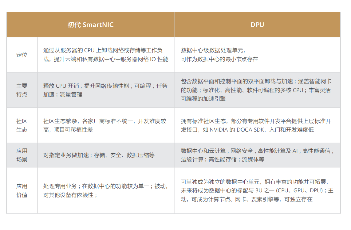

不过,随着越来越多的硬件厂商开始原生支持Virtio协议,将网络虚拟化功能Offload到硬件上,把嵌入式CPU集成到SmartNIC(即智能网卡)中,网卡能处理所有网络数据,而嵌入式CPU负责控制路径的初始化并处理异常情况。这种具有硬件Offload能力的SmartNIC就是如今越来越火的DPU。截屏2023-08-22 17.26.12.png

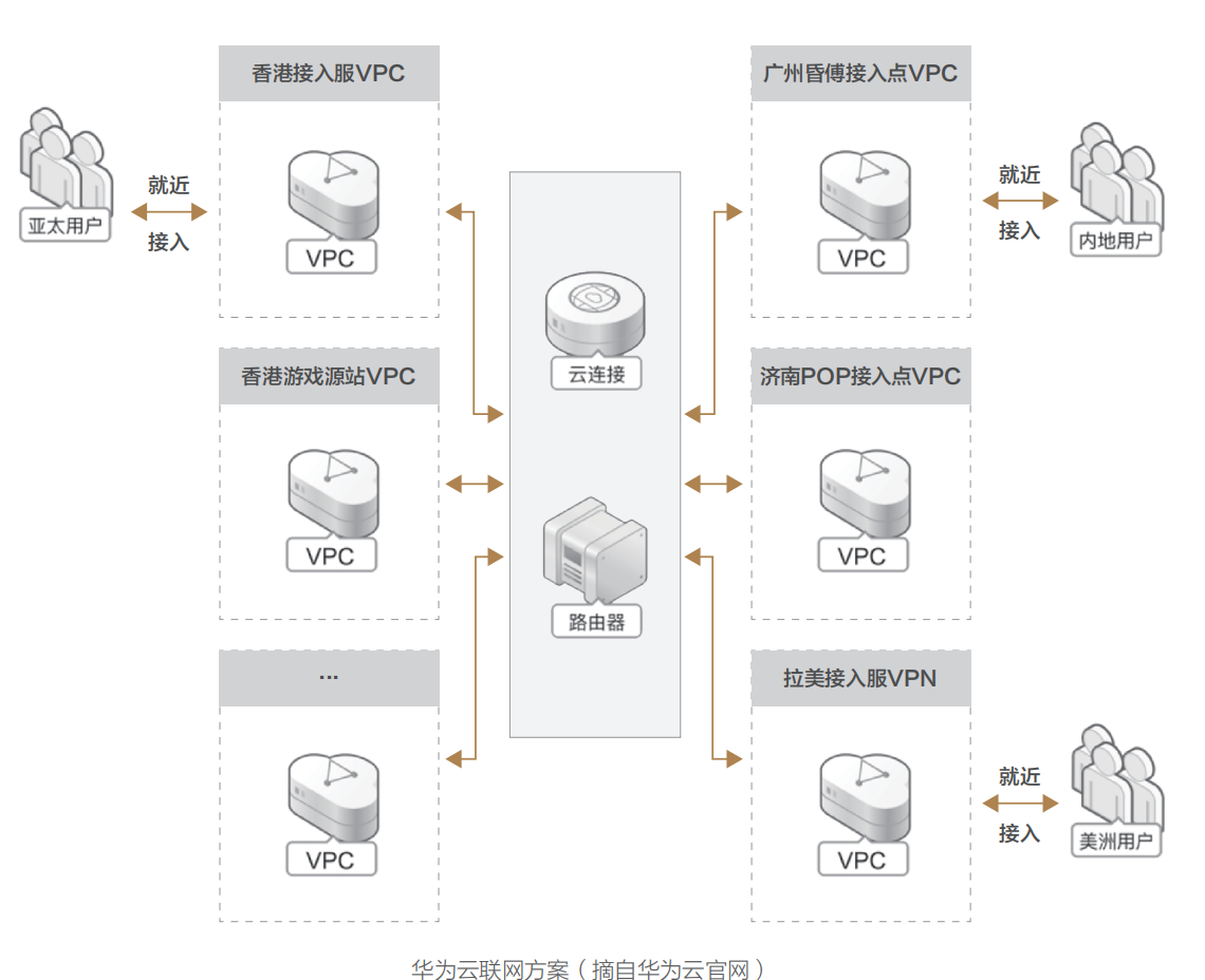

而近几年,随着经济全球化高速发展,大数据与AI类应用异军突起,需要云平台网络提供更广泛灵活的接入能力与分发能力,便催生了私网连接、云企业网、云连接器、云联网等各类场景的接入类云网产品,以此来满足企业全球化场景下的各类复杂互联互通需求。
与此同时,传统的CDN分发服务,经过与云联网的深度融合,也焕发了第二春,如今各大云厂商均有推出CDN全球内容分发服务与应用加速服务。同时SD-WAN接入服务的不断完善,也使得企业信息架构一体化的物理边际向着全球大踏步迈进。截屏2023-08-22 17.37.41.png
