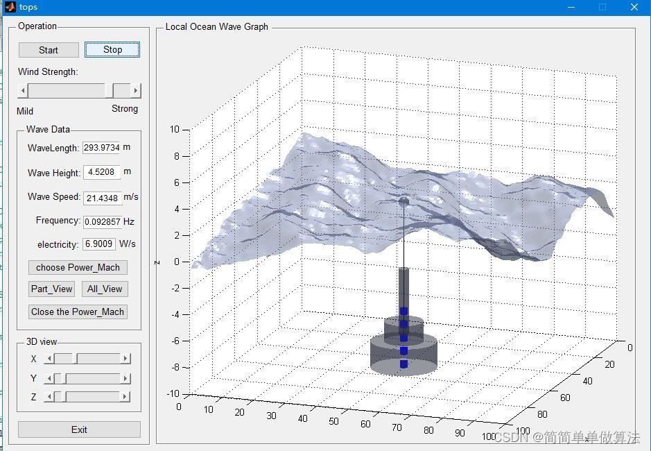

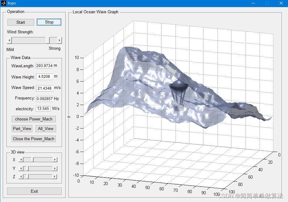

2.算法运行软件版本
MATLAB2013b
3.算法运行效果图预览
