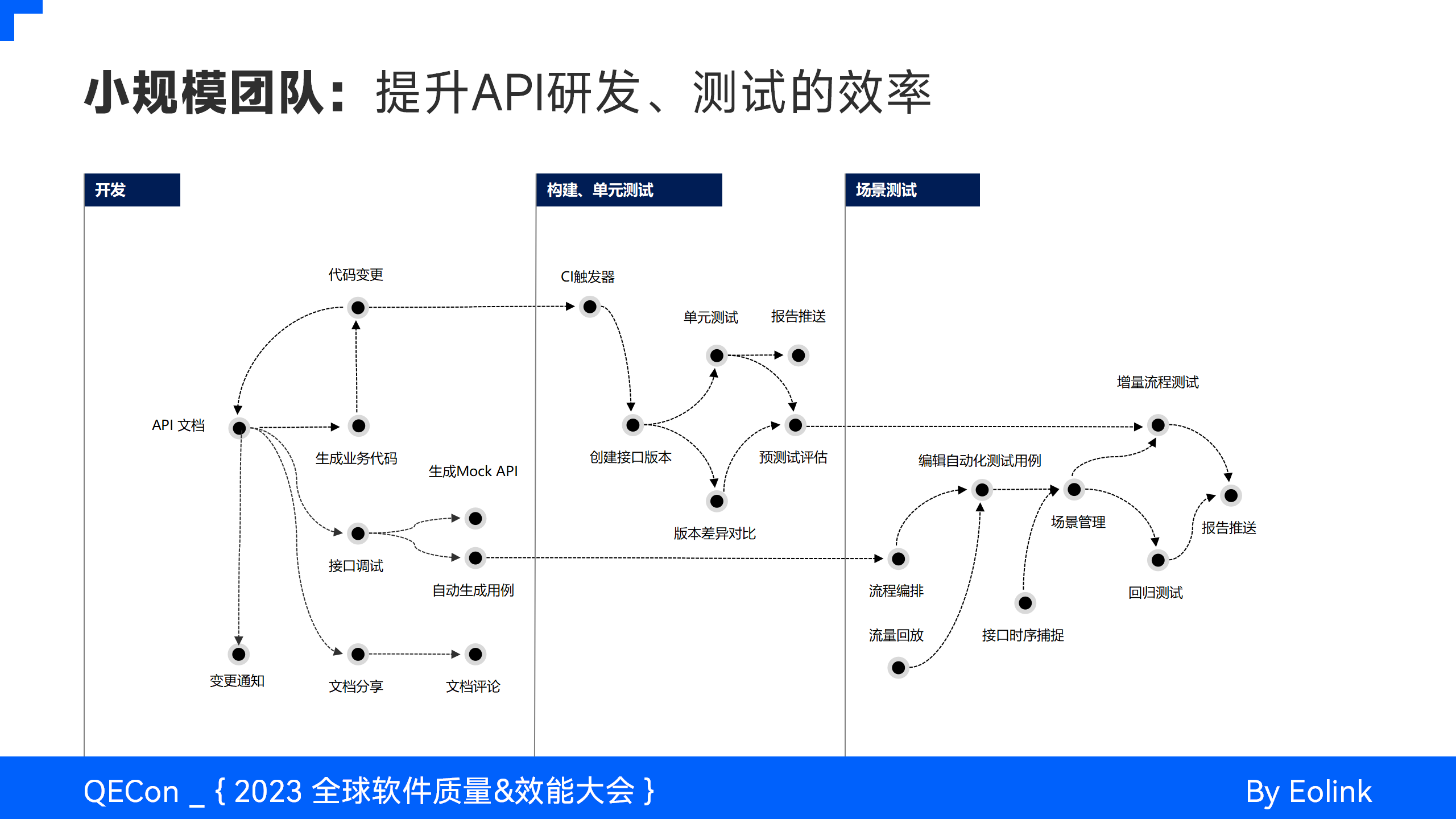

小规模团队:提升 API 研发、测试效率
不同的团队规模和业务规模,对于 API 治理的需求也不太一样,比如对于 100人以下,或者 API 在 1000以内的小规模团队来说,最关注的是如何将 API 作为一个标准化的步骤来接入到现有的 devops 流水线中,提高围绕 API 的开发测试的效率。
比如,通过 IDE 的插件将代码注解或者是代码直接生成 API 文档,通过平台来生成接口的单元测试用例,并且能够组合成自动化的测试流程,方便每一次迭代的时候进行冒烟测试以及版本升级后的回归测试。同时,在不断的迭代中,管理 API 不同版本之间的差异,并且把报告同步到团队中。API 作为 devops 中的一个环节,可以补充现有的研发效能体系,并且进一步的提升产品的质量。

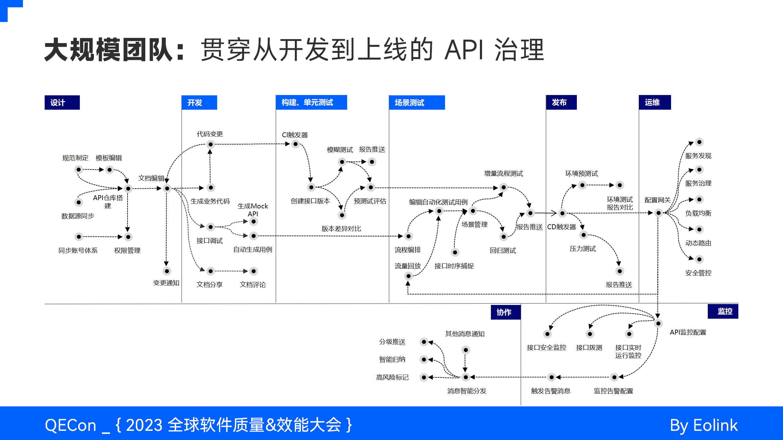

对于更大规模的团队来说,单纯的 API 管理和测试无法满足复杂系统和架构的 API 治理需求,此时范围就会延伸到运维,并且将内外部的调用方管理,以及公司内部的协作流程也结合进来。
比如,在开发之前的接口设计阶段,就会进行更详细的接口评审,并且通过一些功能来约束 API 的设计规范,或者找出不符合设计规范的 API。
在开发阶段和代码仓库结合,通过自定义的代码模板,将 API 的设计统一转换为标准的开发框架,然后在此基础上再进行后续的开发。

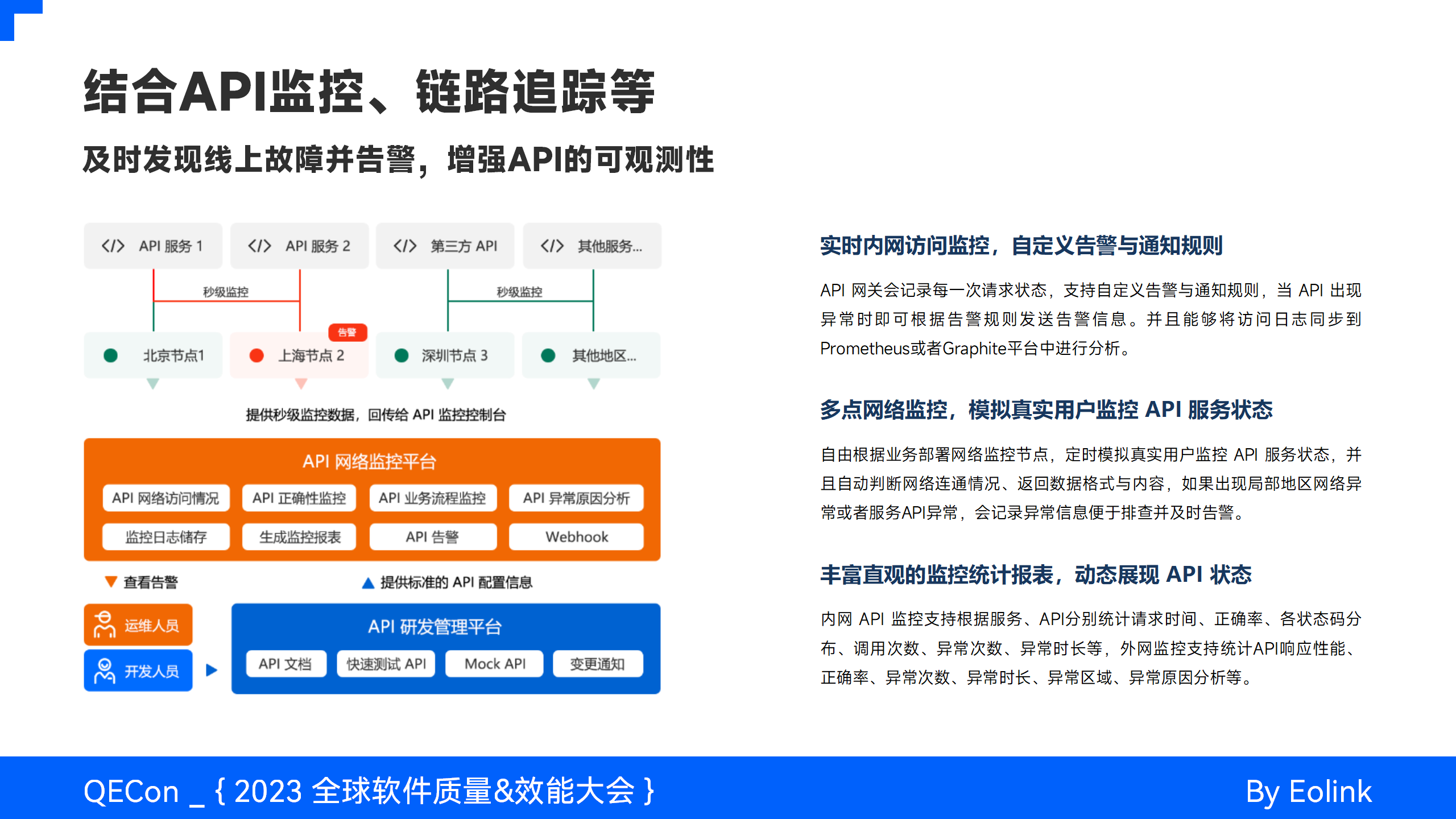

在运维阶段,将已经测试好的 API 和网关结合,实现从开发环境到生产环境的发布。当然,这个过程中还有可能涉及到一些流程审批,避免因为发布不规范导致的 API 不可用。在生产环境还需要对 API 的运行情况进行监控,了解 API 的调用情况以及异常告警,并且将所有的消息都和内部系统进行打通,实现自动化的协作。

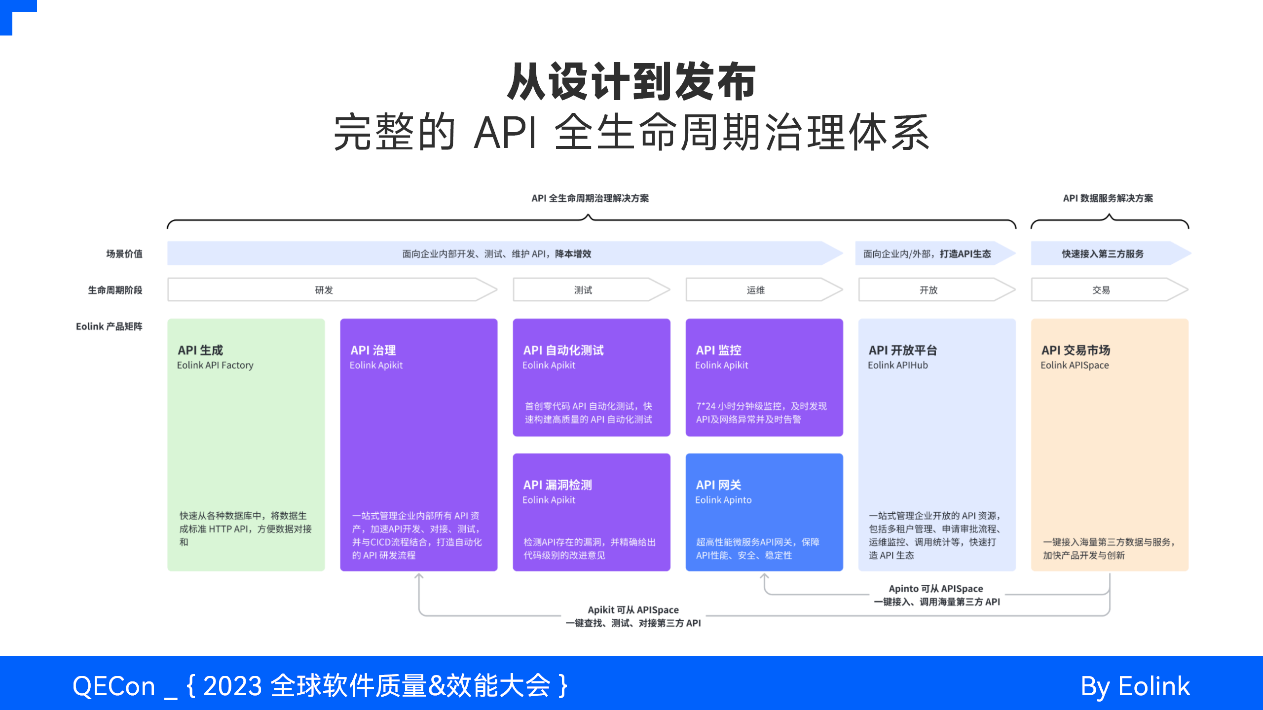

Eolink 从 2017年开始研究如何解决这些问题,并且针对性的设计和开发了一系列的 API 工具平台。包括 API 快速生产、研发管理、自动化测试、网关、监控、开放平台等,实现对 API 的全生命周期覆盖。

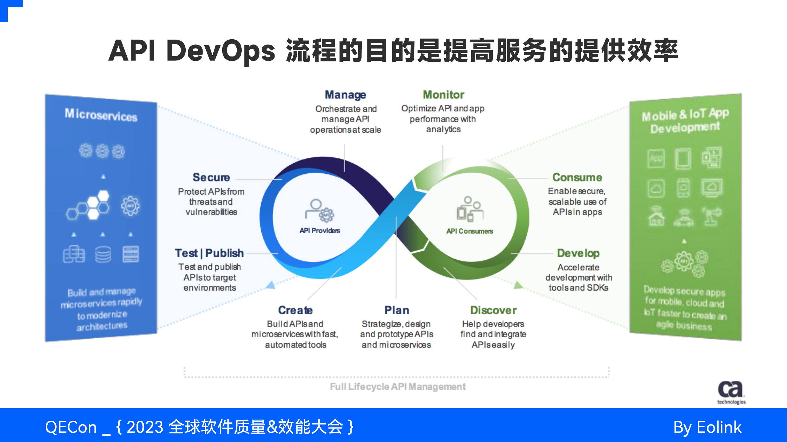

如果把 API 全生命周期和 devops 进行结合,就可以得到如图所示的 API Devops 工作流。在这个流程中,API 的每个环节都有对应的工作项,并不断推动 API 以更易用、更规范、更安全的方向发展。

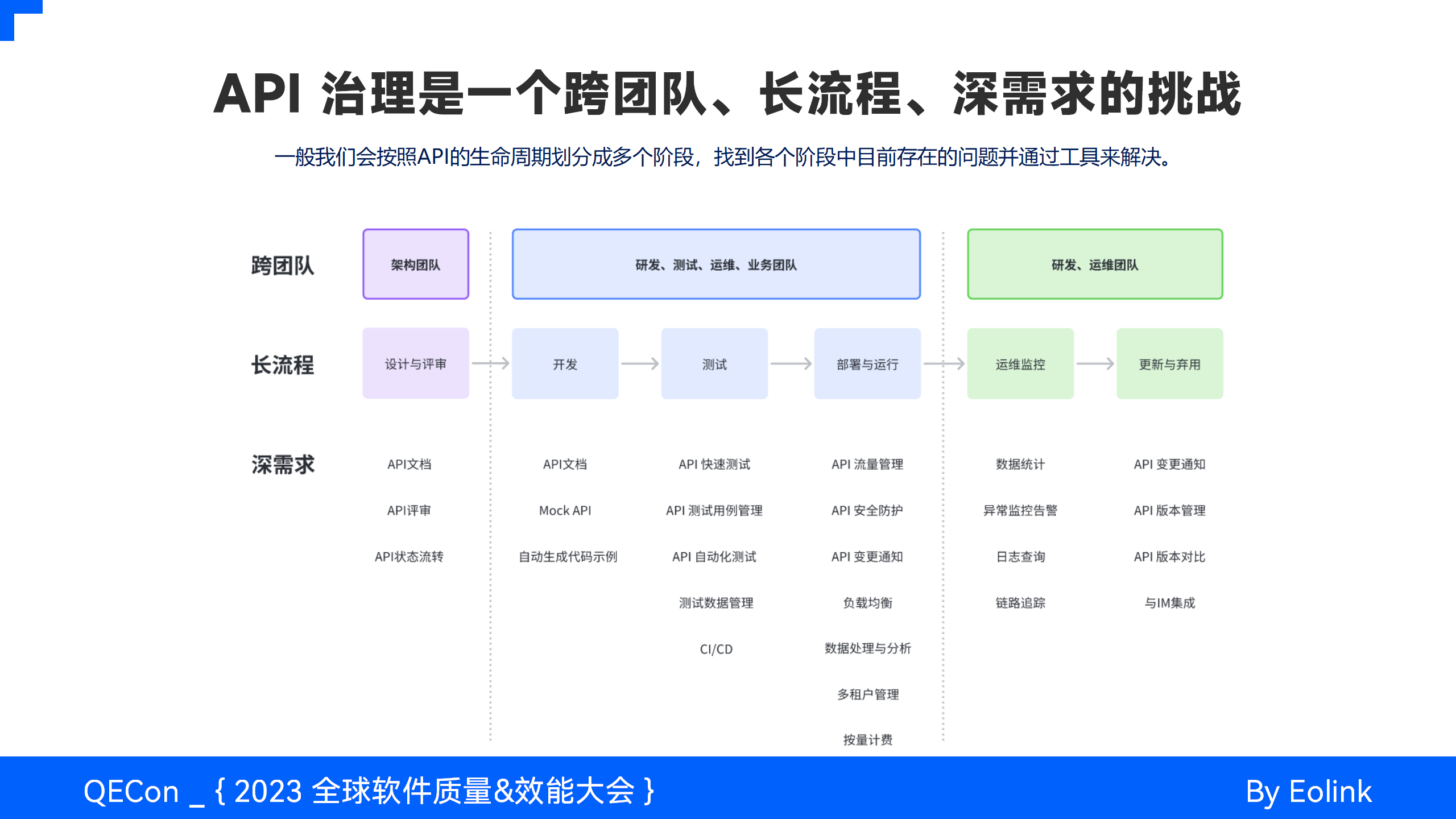

API 治理是一个跨团队长流程和深需求的挑战,一般我们会把治理的目标拆分成多个核心问题,并逐个解决,而最简单的拆分方式,就是按照 API 的生命周期划分成多个阶段,找到各个阶段中目前存在的问题并通过工具来解决。

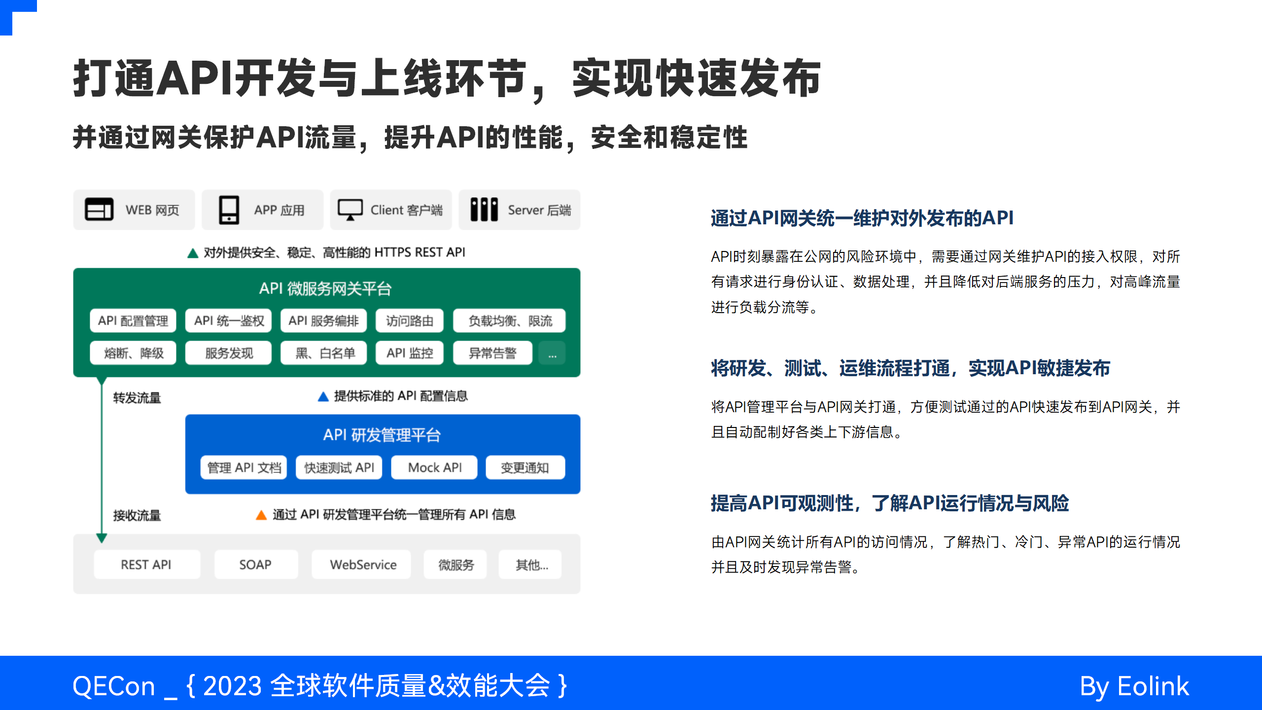

  1. 将 API 的开发和上线环节打通,实现 API 的快速发布,并通过网关等产品进一步管理 API 的流量,提升 API 的性能,安全和稳定性。
  1. 将 API 的管理和监控、链路追踪等产品结合,实现线上故障的及时发现和告警,并增强 API 的可观测性。

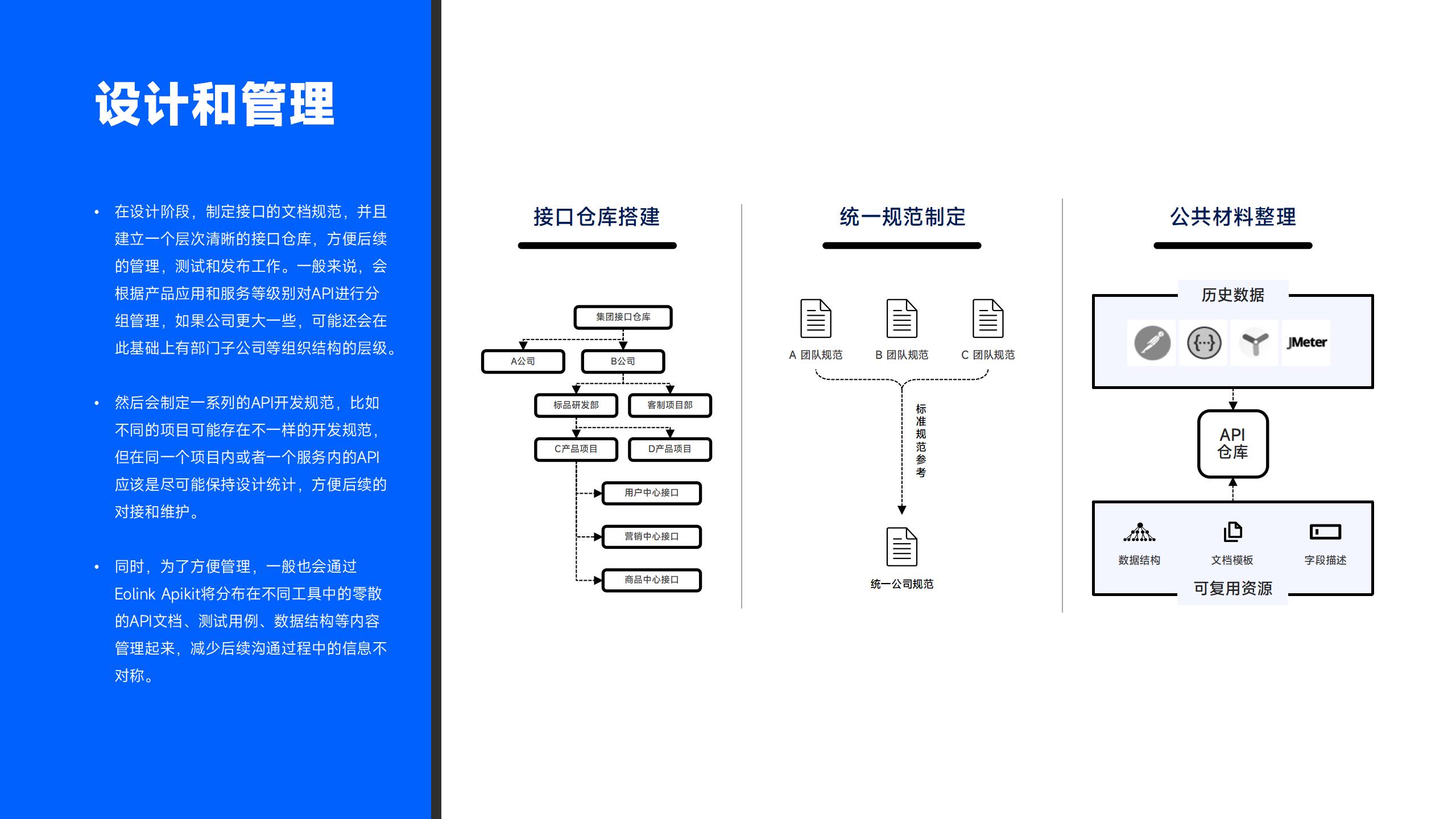

1. 设计和管理
在设计阶段,制定接口的文档规范,并且建立一个层次清晰的接口仓库,方便后续的管理,测试和发布工作。一般来说,会根据产品应用和服务等级别对API进行分组管理,如果公司更大一些,可能还会在此基础上有部门子公司等组织结构的层级。
然后会制定一系列的API开发规范,比如不同的项目可能存在不一样的开发规范,但在同一个项目内或者一个服务内的API应该是尽可能保持设计统计,方便后续的对接和维护。
同时,为了方便管理,一般也会通过Eolink Apikit将分布在不同工具中的零散的API文档、测试用例、数据结构等内容管理起来,减少后续沟通过程中的信息不对称。

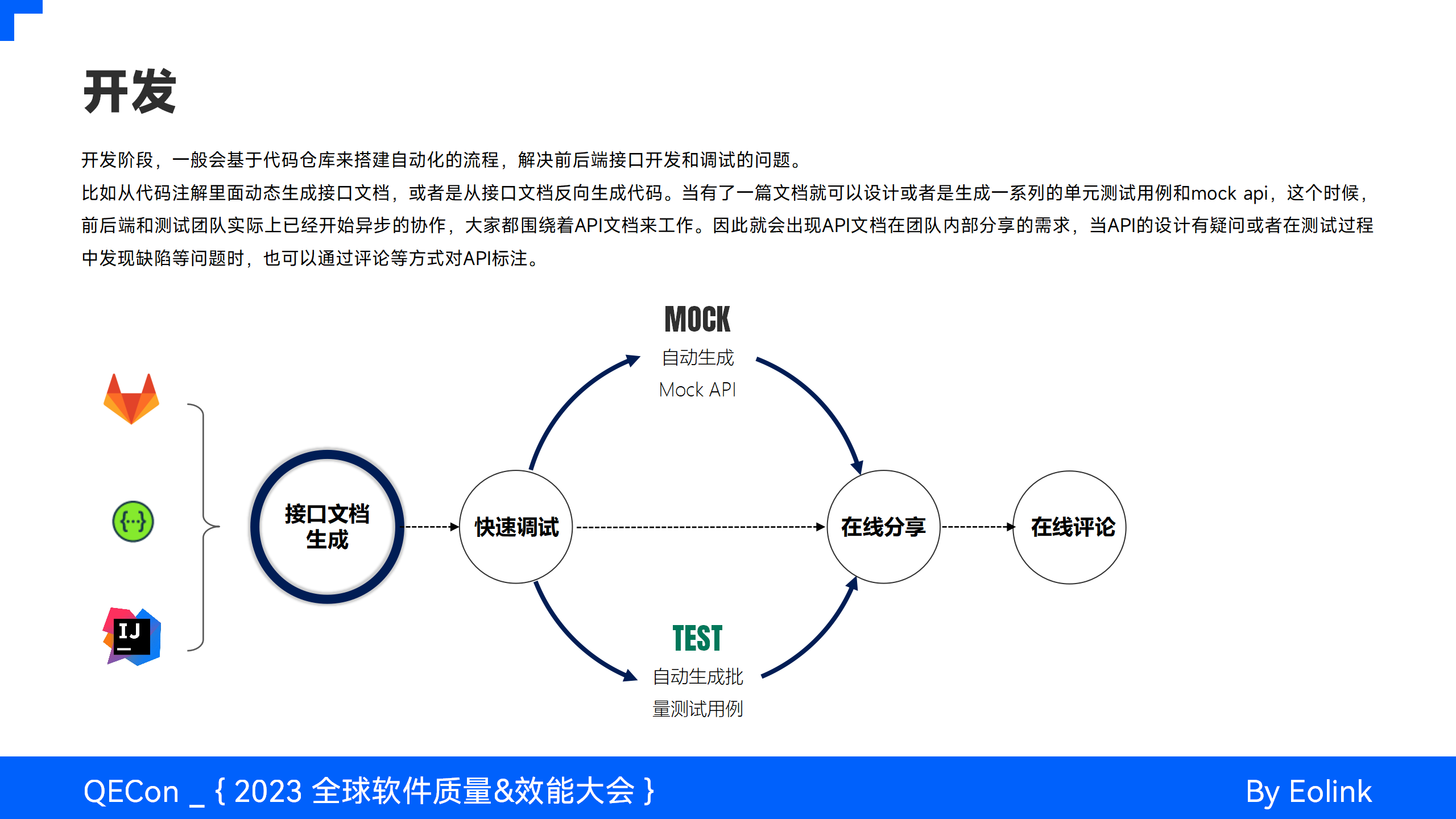

  1. 开发阶段
一般会基于代码仓库来搭建自动化的流程,解决前后端接口开发和调试的问题。比如从代码注解里面动态生成接口文档,或者是从接口文档反向生成代码。当有了一篇文档就可以设计或者是生成一系列的单元测试用例和 Mock API。这个时候,前后端和测试团队实际上已经开始异步的协作,大家都围绕着 API 文档来工作。
因此,就会出现API和档在团队内部分享的需求,当 API 的设计有疑问或者在测试过程中发现缺陷等问题时,也可以通过评论等方式对 API 标注。

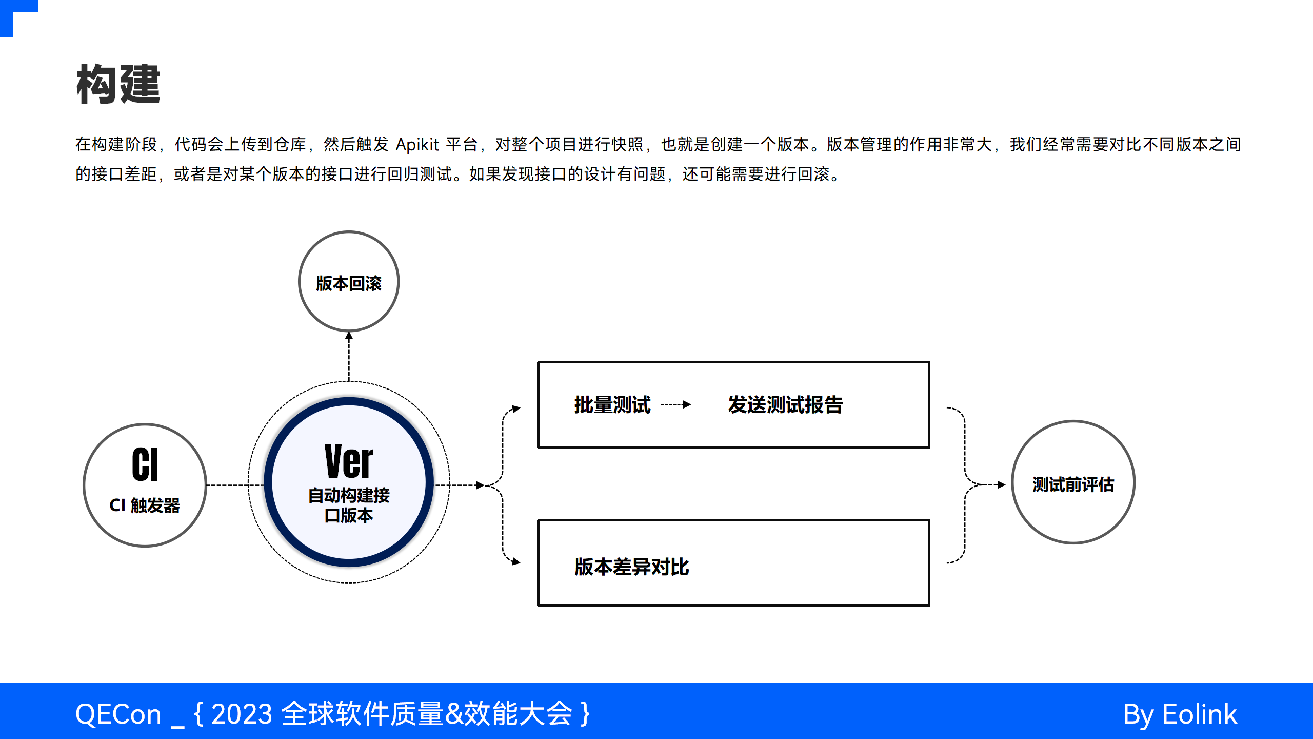

3. 在构建阶段
这个时候代码会上传到仓库,然后触发我们的平台,对整个项目进行快照,也就是创建一个版本。版本管理的作用非常大,我们经常需要对比不同版本之间的接口差距,或者是对某个版本的接口进行回归测试。如果发现接口的设计有问题,还可能需要进行回滚。

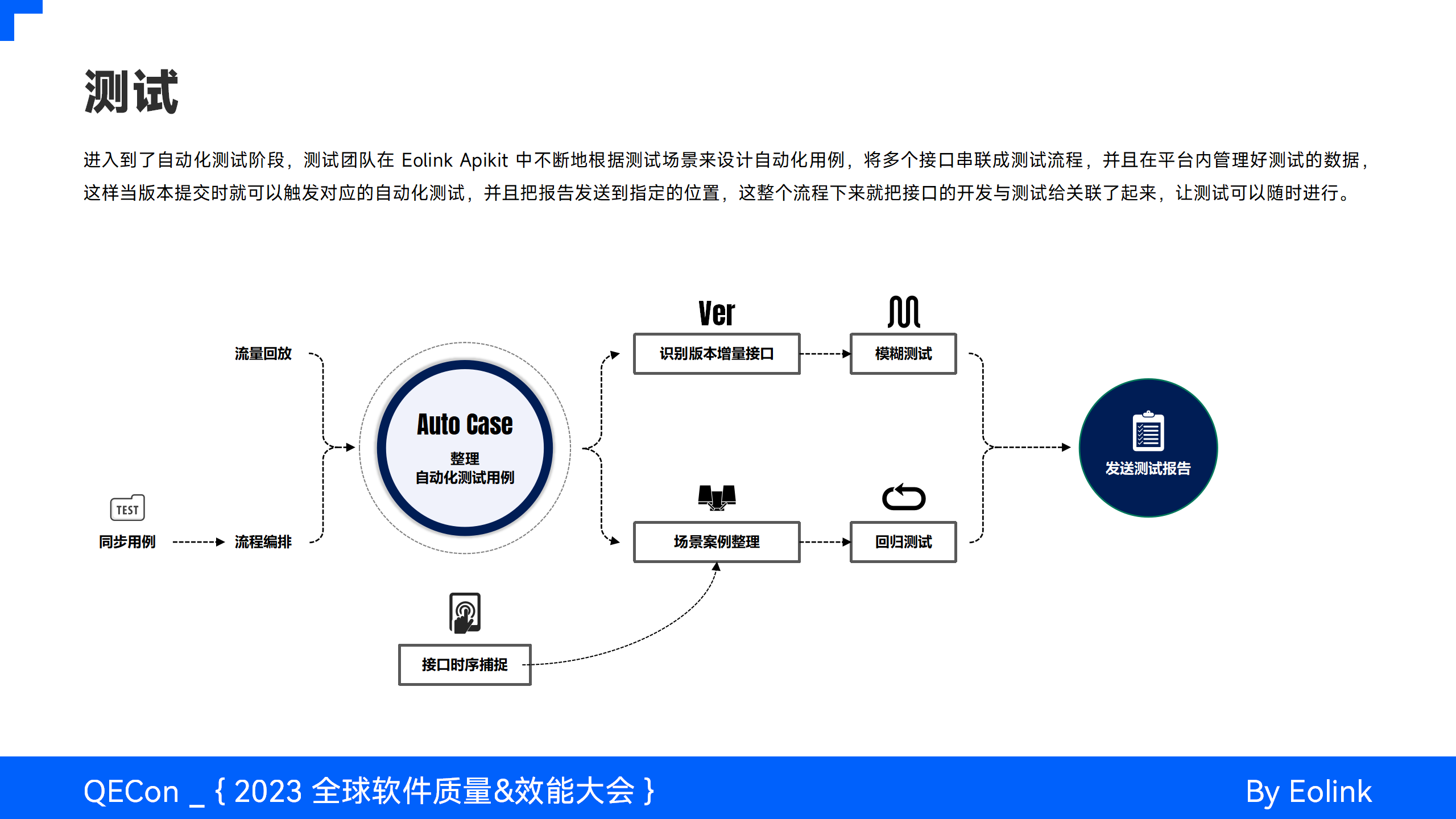

4. 自动化测试阶段
测试团队在日常工作中不断地根据测试场景来设计自动化用例,将多个接口串联成测试流程,并且在平台内管理好测试的数据,这样当版本提交时就可以触发对应的自动化测试,并且把报告发送到指定的位置,这整个流程下来就把接口的开发与测试给关联了起来,让测试可以随时进行。

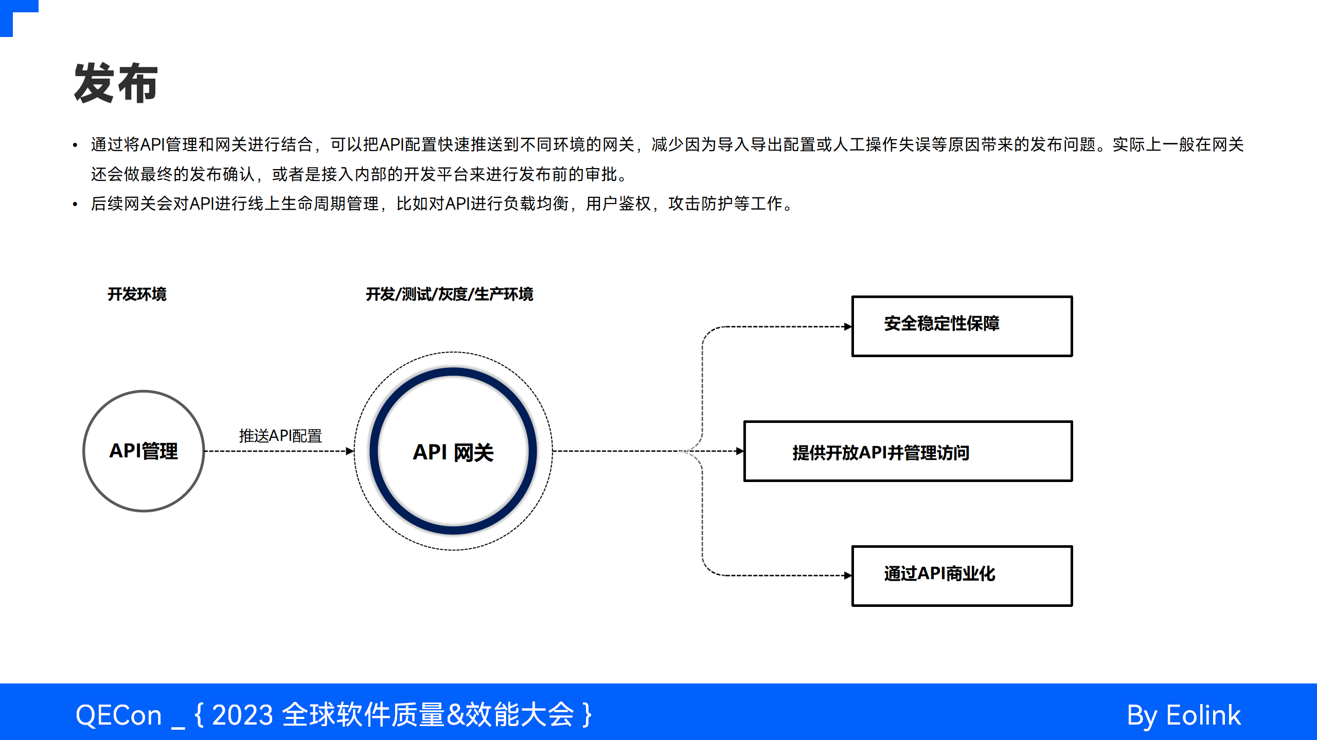

5. 发布阶段
通过将 API 管理和网关进行结合,可以把 API 配置快速推送到不同环境的网关,减少因为导入导出配置或人工操作失误等原因带来的发布问题。
实际上一般在网关还会做最终的发布确认,或者是接入内部的开发平台来进行发布前的审批。后续网关会对 API 进行线上生命周期管理,比如对 API 进行负载均衡,用户健全,攻击防护等工作。

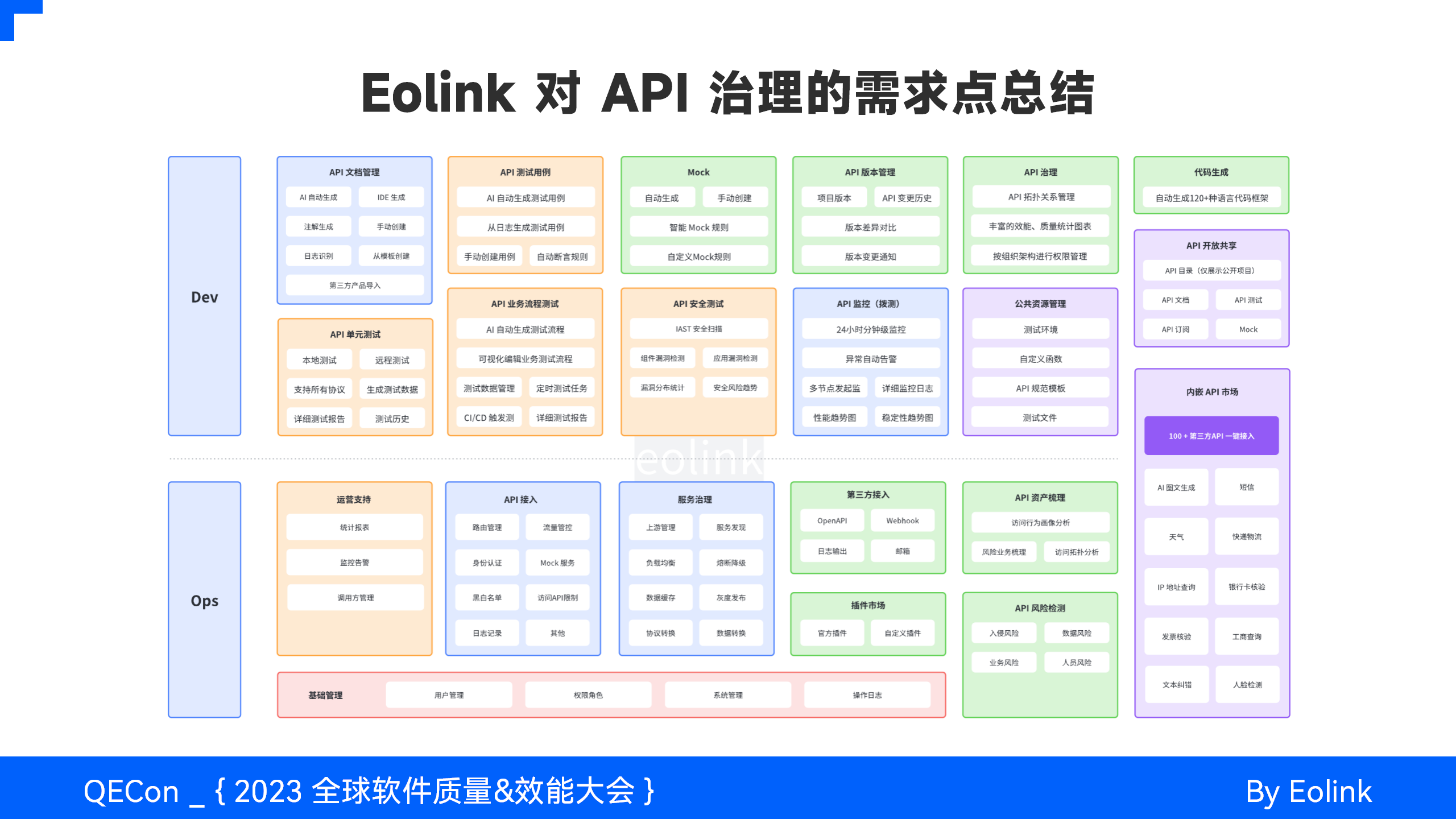

在实际的 API 治理的过程中会有非常多的需求,我们整理了一张图,详细的标注了在研发和测试阶段各个目标下可能涉及的一些需求点,方便大家参考。

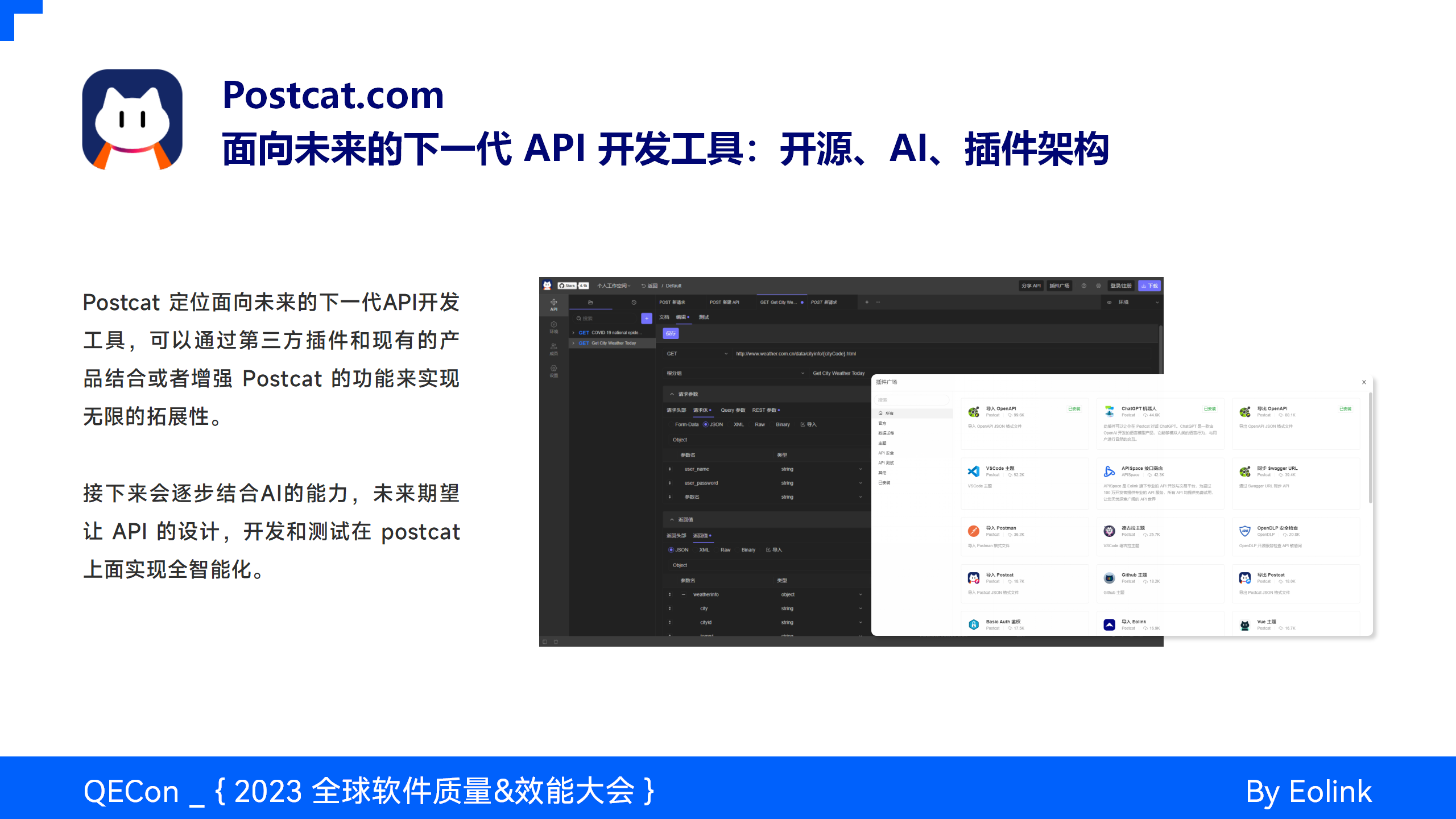

Postcat 定位为面向未来的下一代 API 开发工具。在 Postcat 上,我们可以去管理 API 文档,创建各种 API 测试用例。由于是插件架构,我们可以通过第三方插件和现有的产品结合,或者增强 Postcat 的功能来实现无限的拓展性。未来,我们还会逐步结合 AI 的能力,未来期望让 API 的设计,开发和测试在 Postcat 上面实现全智能化。
Postcat Github :https://github.com/Postcatlab/postcat

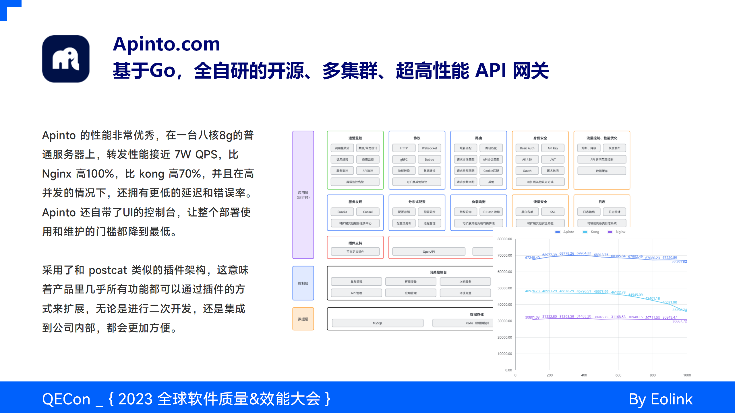

Apinto 是我们基于 go 语言,全自研并开源了一个支持多集群管理的超高性能 API 网关,可以帮助大家解决 API 流量管理中的性能、安全和稳定性问题。
值得一提的,Apinto 的性能非常优秀,在一台八核 8g 的普通服务器上,转发性能接近 7w qps,比 nginx 要高 100%,比 kong 高 70%,并且在高并发的情况下,还拥有更低的延迟和错误率。
Apinto 还自带了 UI 的控制台,让整个部署使用和维护的门槛都降到最低。
并且也采用了和 Postcat 类似的插件架构,这意味着产品里几乎所有功能都可以通过插件的方式来扩展。无论是进行二次开发,还是集成到公司内部,都会更加方便。

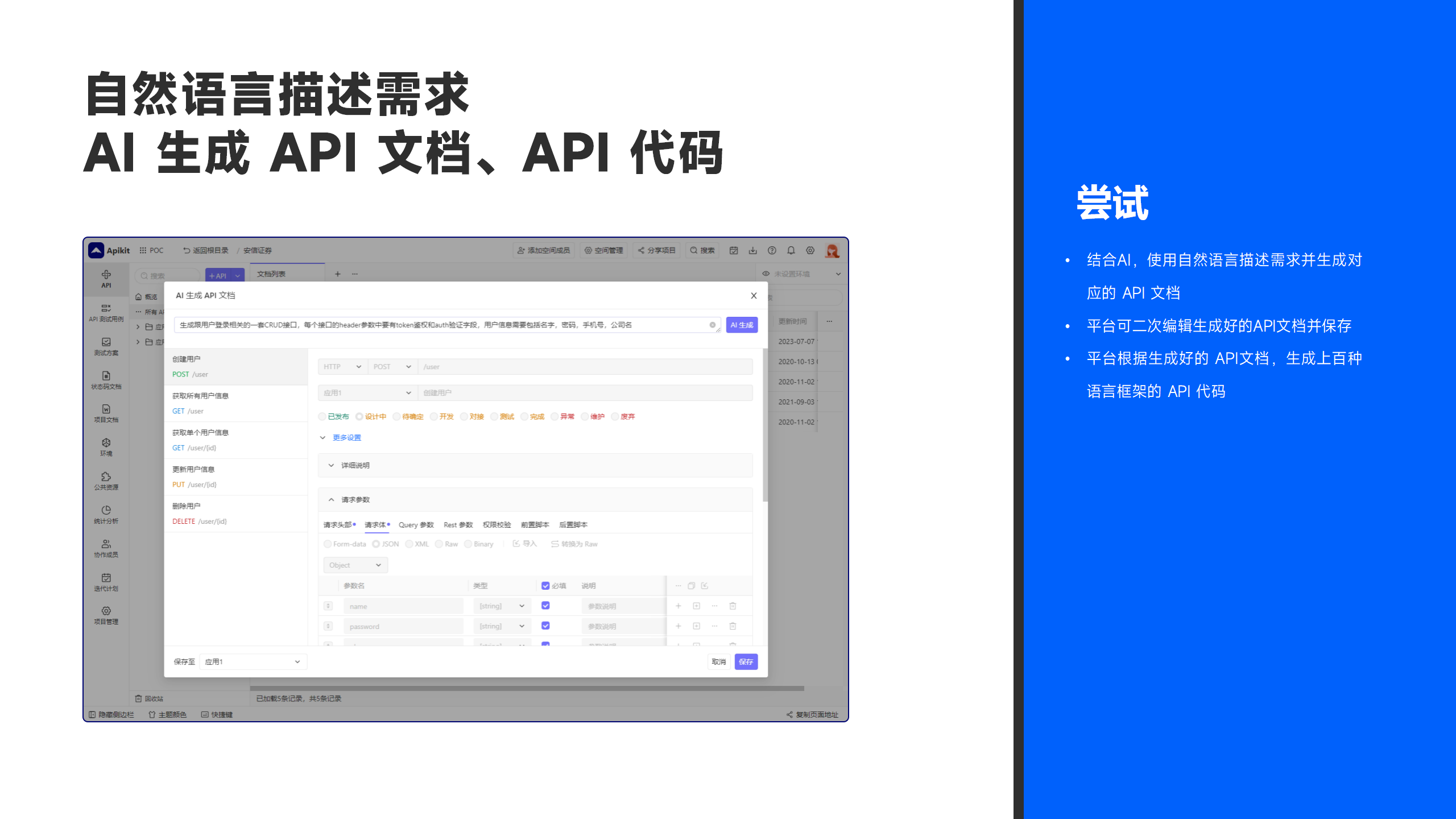

1. 通过自然语言描述需求,AI 生成 API 文档、API 代码
我们从去年开始研究产品和 AI 之间结合的可能性,其中第一个结合点就是通过自然语言来描述需求,然后由 AI 来生成 API 的设计,并通过平台来生成后续的框架代码。
比如,我们可以在产品中描述要设计一个什么样的 API,或者需要设计一个什么样的系统,然后 AI 会生成对应的 API 文档,并且我们可以在平台中二次编辑并保存。
如果觉得生成内容不符合预期,还可以继续完善描述,让 AI 生成更准确的 API 设计。生成好了之后,可以通过我们平台来生成各种语言的框架代码,并在此基础上继续开发。通过这样的方式,可以快速批量的创建 API 并减少一部分的人工操作。

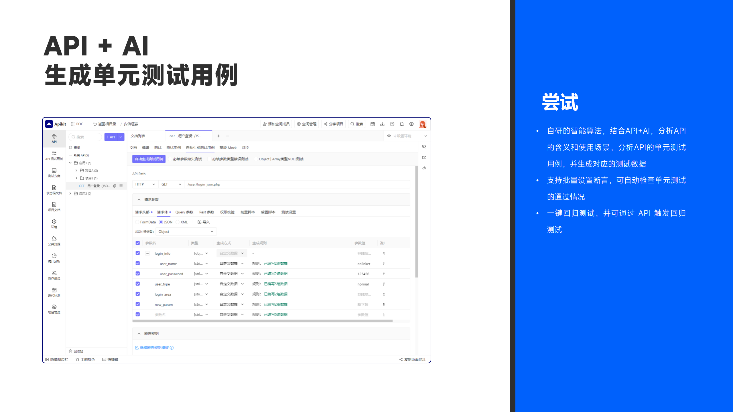

2. AI+API 生成单元测试用例
根据 API 的文档来生成单元测试的用例,这个场景比刚才的要复杂一些,首先需要分析 API 的含义和使用场景,然后根据 API 文档里的参数描述来分析出 API 可能的单元测试用例有哪一些,并且生成对应的测试数据。
生产出来的测试用例可以一键进行回归测试,或者通过 OpenAPI 的方式对接到流水线里面,在每一次迭代完成之后都触发回归测试。

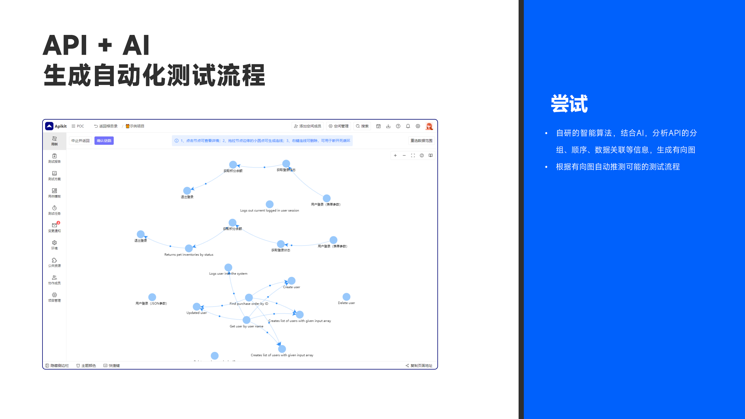

3. AI+API 生成自动化测试流程
通过 API 的文档来判断 API 的关联关系,对 API 进行分组排序并实现数据关联,从而生成测试的流程。
上述的三个功能目前在进行小范围的用户内测,内测过程中,我们也发现了一些问题要改进。比如通用大模型 AI 由于缺少高质量的 API 的训练数据,没有办法完全理解 API 的使用场景,尤其是一些专业领域的 API,或者是基于内部需求而设计的 API,导致生成出来的 API 单元测试的用例覆盖不全,或者生产出来的正确率比较低,目前我们内测发现正确率在 30% 左右,后期依然需要一些人工进行修正。
