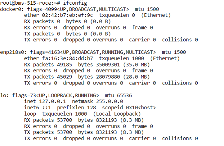

执行ifconfig 命令无法看到8张网卡的配置信息,只能看到:
这是有问题的。 笔者如何解决, 将娓娓道来。

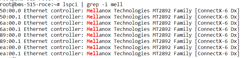

笔者首先想到硬件故障, 排查了华为云裸金属服务相关依赖的交换机、带外、BMS等故障监控信息,都未发现有硬件故障。然后执行lspci命令发现设备是在机器上的
这是显示RDMA网卡(PCI设备信息).

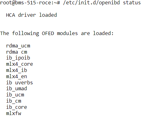

问题应该是操作系统中,安装的IB驱动可能没有正常启动:
执行以下命令查看:
果然问题再这里。 因为驱动没有把RDMA设备激活, 因此需要重启解决。

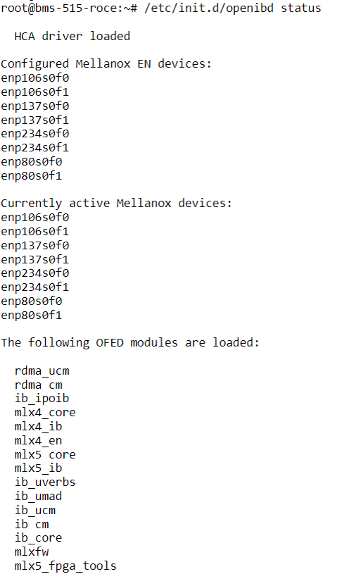

3. 解决方案
(1) 先把nv_peer_mem停止,不要加载至内核,否则IB驱动无法重启
(2) 重启ib驱动
执行命令: /etc/init.d/openibd restart

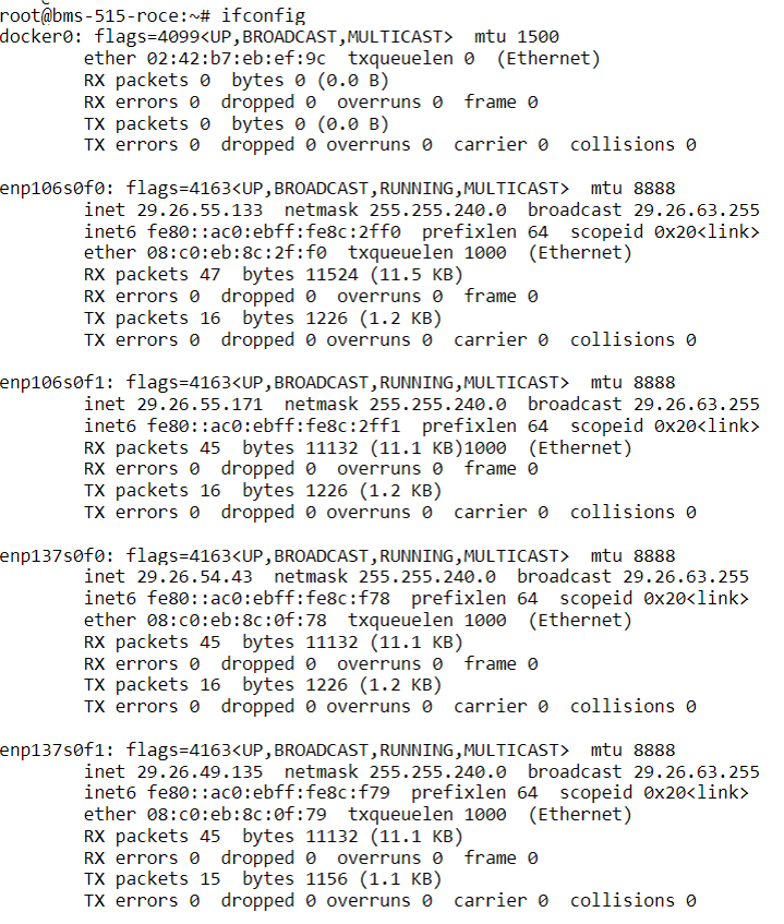

执行完成后
(3) 验证网卡设备是否已经被加载
(4) 记得把nv_peer_mem再加载回去
打完收工。
