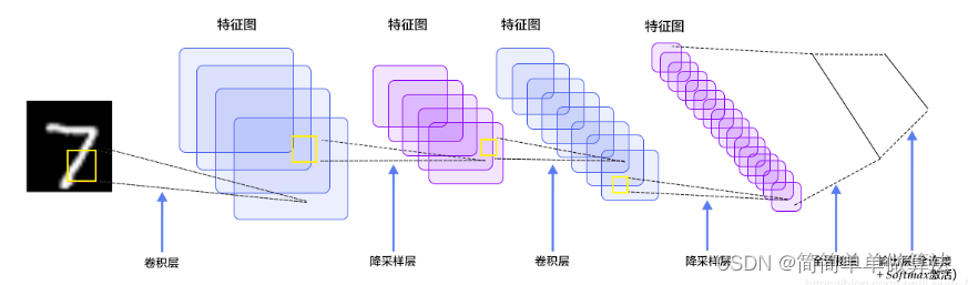

1.1、MNIST数据集和LeNet网络
       MNIST数据集是一组手写数字图像数据集,包含训练集和测试集。训练集包含60,000个图像,测试集包含10,000个图像。每个图像都是28x28像素的灰度图像,标注数字为0-9。MNIST数据集被广泛应用于机器学习领域,特别是图像识别领域。LeNet网络是一种经典的卷积神经网络,由Yann LeCun等人于1998年提出。它是第一个成功应用于手写数字识别的深度学习模型,并为后来的深度学习模型奠定了基础。LeNet网络包含两个卷积层和三个全连接层,采用Sigmoid激活函数和平均池化操作。

在数据预处理完成后,我们可以开始实现LeNet网络。
 具体的实现过程如下:
初始化网络参数。包括卷积核、偏置项和全连接层的权重和偏置项。

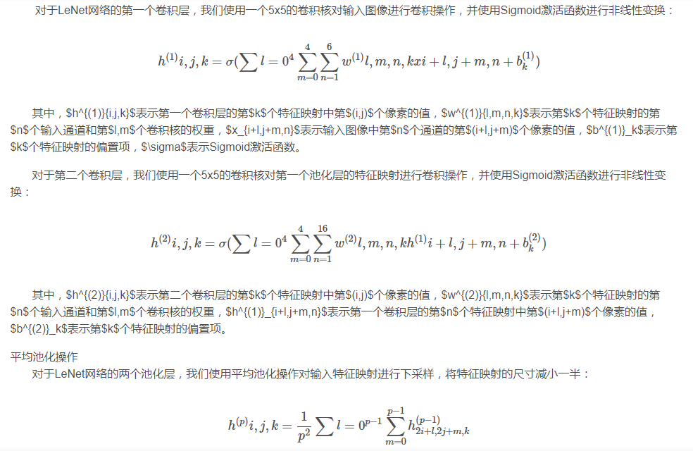

对输入图像进行卷积和Sigmoid激活操作,得到第一个卷积层的特征映射。
对第一个卷积层的特征映射进行平均池化操作,得到第一个池化层的特征映射。
对第一个池化层的特征映射进行卷积和Sigmoid激活操作,得到第二个卷积层的特征映射。
对第二个卷积层的特征映射进行平均池化操作,得到第二个池化层的特征映射。
将第二个池化层的特征映射展开为一个向量,并输入到三个全连接层中,并进行Sigmoid激活操作。

卷积和Sigmoid激活操作

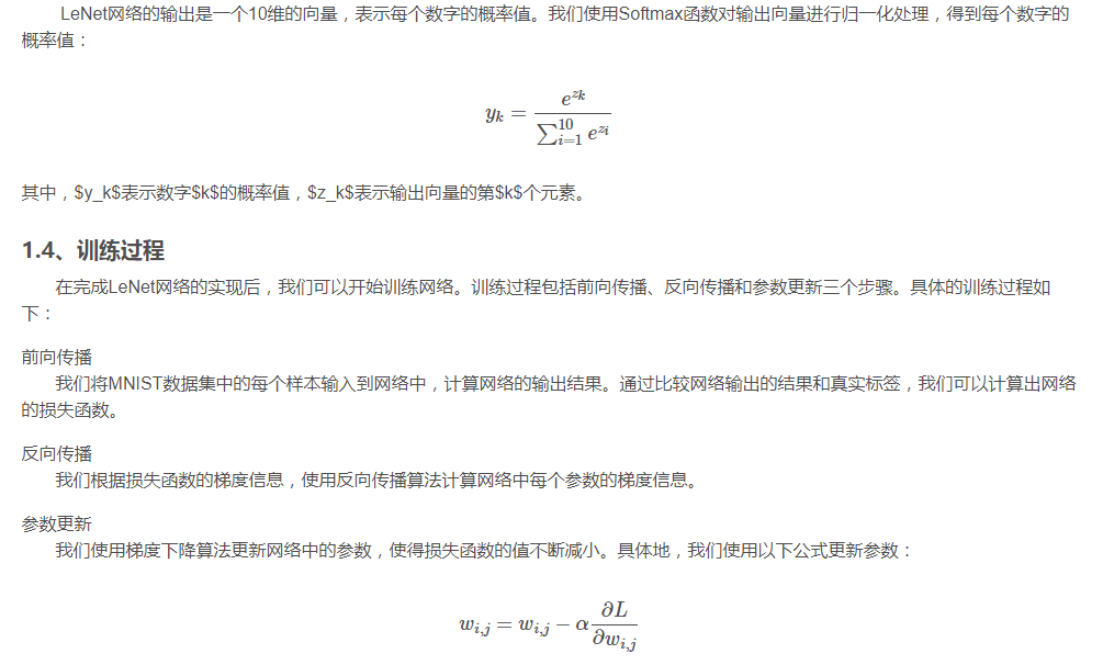

        其中,$h^{(p)}{i,j,k}$表示第$p$个池化层的第$k$个特征映射中第$(i,j)$个像素的值,$h^{(p-1)}{i,j,k}$表示第$p-1$个池化层的第$k$个特征映射中第$(i,j)$个像素的值,$p$表示池化窗口的大小。对于LeNet网络的三个全连接层,我们将池化层的输出展开为一维向量,并将其输入到全连接层中:
$$ h^{(fc)}{i} = \sigma(\sum{j=1}^{120} w^{(fc)}{i,j}h^{(4)}{j}
继续
b^{(fc)}_i) $$
         其中,$h^{(fc)}{i}$表示第$i$个全连接层的输出,$w^{(fc)}{i,j}$表示第$i$个全连接层的第$j$个神经元的权重,$h^{(4)}_{j}$表示第四个池化层的第$j$个特征映射的值,$b^{(fc)}_i$表示第$i$个全连接层的偏置项。
其中,$w_{i,j}$表示网络中的一个参数,$\alpha$表示学习率,$L$表示损失函数。
我们可以通过多次迭代以上三个步骤,不断优化网络的参数,使得网络的识别准确度不断提高。

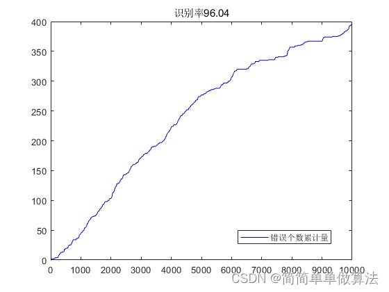

1.5、手写数字识别
在完成网络的训练后,我们可以使用训练好的网络对手写数字进行识别。具体的识别过程如下:
        读取一张手写数字的图像,并进行预处理。即将图像resize为28x28大小,并将像素值归一化到0-1之间。
将预处理后的图像输入到训练好的LeNet网络中,得到网络的输出结果。
对网络的输出结果进行解码,得到手写数字的识别结果。
具体地,我们找到输出向量中概率值最大的元素的下标,即为识别结果。

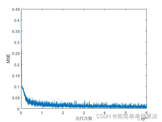

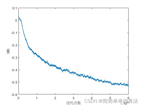

2.算法运行软件版本
matlab2022a

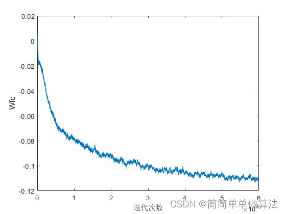

3.算法运行效果图预览
4.部分核心程序
