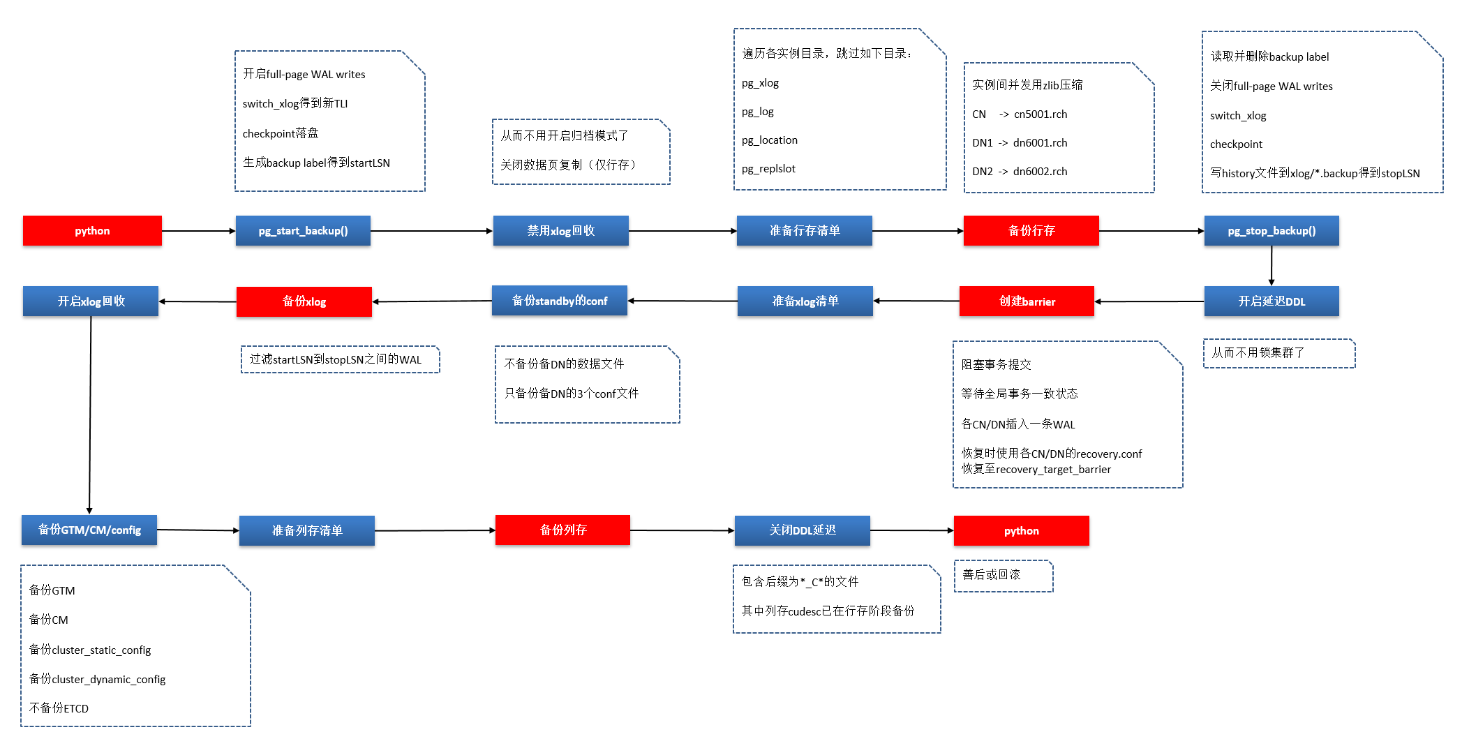

全量备份
本文主要说的备份均为物理备份,即通过物理文件拷贝的方式对数据库进行备份,通过备份的数据文件和日志等文件,数据库可以进行完全恢复。
全量备份大致分几个阶段:备份行存、创建barrier点、备份xlog、备份列存。
  • 备份行存:每个节点的主DN的数据,压缩存到rch文件中
  • 创建barrier点:保证CNDN上的所有的事务处于一致的状态,恢复到这个点比较可靠,创建时会在XLog中写入一条记录。
  • 备份xlog:备份startLSN和stopLSN之间的xlog
  • 备份列存:由于列存不写xlog,因此放在最后,其中列存的cudesc文件已在备份行存阶段备份
整体流程如下图所示

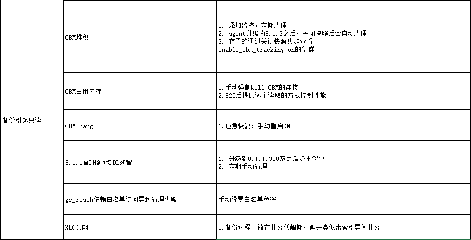

容易出现的问题:
  • 禁用xlog回收容易造成集群只读
  • 延迟DDL也会引起集群只读

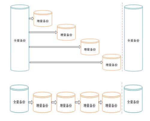

增量备份是基于某次备份进行的,在增量备份的命令中需要增加参数–prior-backup-key来表明是基于哪一次的备份。采用cbm文件识别增量页面。增量备份分为累计增量和差分增量两种
  • 累计增量:每次备份都是基于同一个全量备份,备份的内容为全量备份与当前时刻的数据修改
  • 差分增量:每次备份都是基于上一次的备份,备份的内容为两次备份之间的数据修改

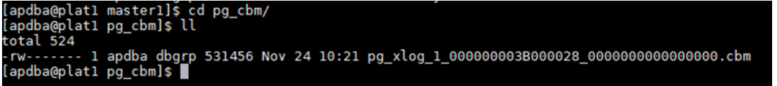

  • 注意:该guc参数被关闭,或cbm文件被误删后,只能重新做全量备份,无法继续做增量
cbm文件是什么?
changed block map,对外提供数据页面的修改情况,并提供外部接口,根据cbm信息可以直接获取两次备份之间发生对于数据文件(行存、列存)的增量修改信息,并备份
备份对于系统的影响:
  • 备份占用系统IO,业务慢
  • 延迟DDL,导致xlog积压,磁盘空间上涨
  • 增量备份易造成cbm文件积压,导致集群只读

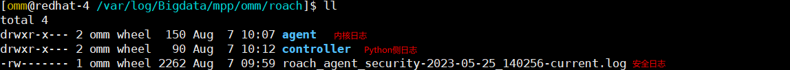

2)备份失败需要查看日志路径:
  • HC/HCS/HCSO集群
    • 管控面调用日志: 沙箱外 /home/Ruby/log/cloud-dws-deploy.log
    • 管控面归档日志:沙箱外 /home/Ruby/archivelog
    • 内核日志:沙箱内 /var/chroot/DWS/manager/backup/log
  • 线下集群
    • 内核日志:$GAUSSLOG/roach/agent
    • Python侧日志:$GAUSSLOG/roach/controller

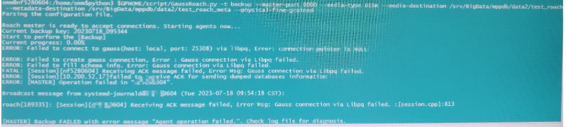

(1)细粒度备份报错Failed to connect to gauss(xxx) via libqp
【问题描述】备份时agent报错Failed to connect to gauss(host:local , port: 25308) via libpq, ERROR: connection pointer is NULL
【排查方案】
  1. 由于报错连接时“host:25308”,因此查看对应时间节点的cn日志
  2. cn报错 FATAL: “base/2278052” is not a valid data directory,怀疑是该数据库的问题
  3. 手动连接该数据库,发现也连不上
  4. dn实例目录下查看该目录并不存在,为残留导致
  5. drop database删除该数据库后备份成功
【问题原因】数据库存在残留文件
【规避方法】删除该数据库下的残留文件

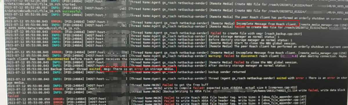

(2)备份随机失败
【问题描述】NBU 问题导致备份随机失败
【排查方案】
  1. 查看controller日志,显示第一个报错的节点为xx.xx.xx.148

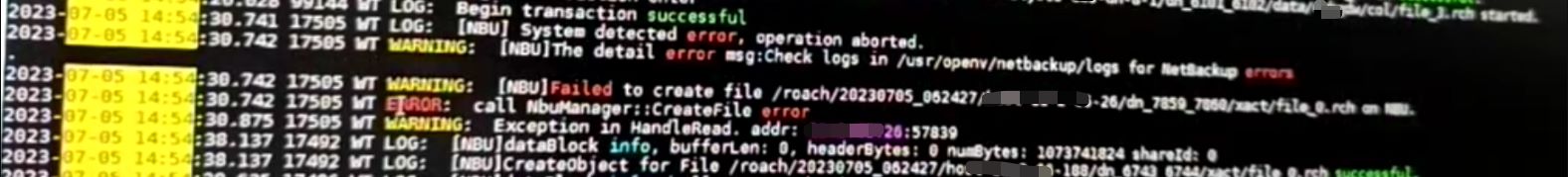

  2. 到上述节点查看agent日志,报错"Incomplete Message from Roach client",发现日志指向media server,因此查看roach client日志
  3. 怀疑是nbu的问题,到对应的roach_client节点查看相应日志,通过grep “Success to connected Remote Media” roach_agent*.log,找到roach_client的ip地址,ssh到对应的roach_client节点,对应的报错为NBU内的报错,“call NbuManager::CreateFile error”,协同NBU侧的同事排查
【问题原因】一般情况下,上述情况是由于roach侧并发太大,导致NBU负载大,备份报错,但具体细节还得协调NBU同时排查
【规避措施】如果是并发问题,建议调大filesplit-size参数并减小parallel-process参数,重新拉起备份
什么情况下协同NBU同事排查?
一般roach_client日志出现xbsa 、或者create file等关键字时

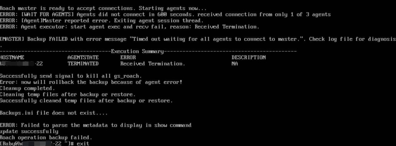

(3)master和agent连接失败导致备份失败
【问题描述】master和agent连接失败导致备份失败
【涉及版本】
【排查方案】日志报错Master和agent连接失败,Agents did not connect in 600 seconds.
【问题原因】
HCS环境下只开放了55000和56000端口,端口未开放导致报错
【问题规避】
方案1:修改roach命令端口
方案2:开放对应端口

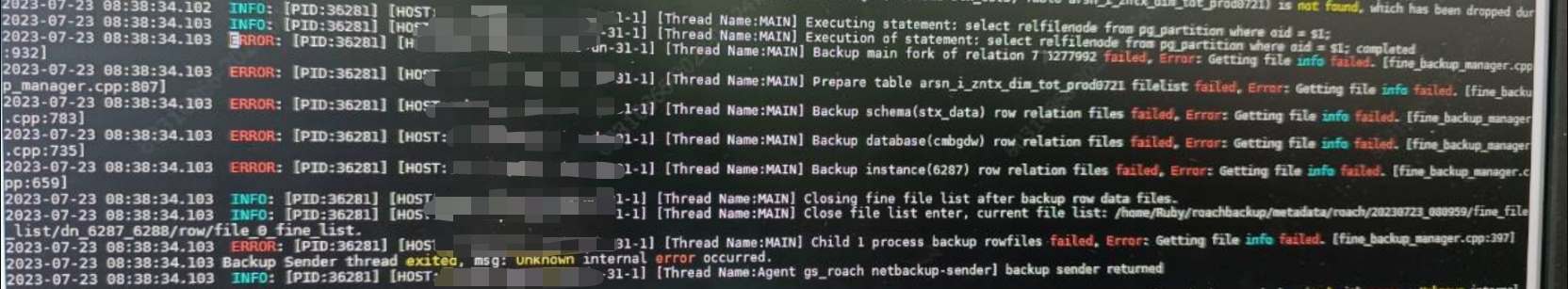

(4)细粒度备份找不到文件信息报错
【问题描述】细粒度备份时报错Error:Getting file info failed.
【涉及版本】
【排查方案】查看报错节点agent日志,出现Backup main fork of relation xxx failed, Error: Getting file info failed.
【问题原因】细粒度备份期间不支持DDL操作。细粒度备份前会生成所有表的MAP文件,记录涉及的表名、以及表的相关表等信息,所有涉及到修改relfilenode的DDL操作的语句都会导致备份失败,例如alter/truncate/autovacuum/drop/vacuum full/insert overwrite等
【问题规避】
方案1:备份和涉及到DDL的业务时间错开
方案2:适当减少每次备份涉及的表,可以降低由于DDL引起的备份失败率

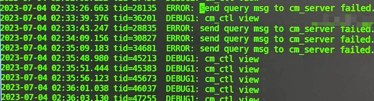

(6)大集群下roach读取cms频繁导致集群状态不稳定
【问题描述】备份发起时,管控面显示集群状态异常,大集群下gs_roach启动时会频繁访问cms读取集群状态,导致cm_ctl查询集群状态不稳定
【涉及版本】821以下版本(不包括821版本)
【排查方案】
  1. 查询cm_server日志(roach启动之后的时间点),报错"CmPqPutMessage return error ret=xx"
  2. $GAUSSLOG/bin/cm_ctl日志,报错"send query msg to cm_server failed"
【问题原因】
在roach启动期间,频繁调用cm_ctl命令,而集群节点数多,并发数高,会导致页面集群状态监测的脚本执行cm_ctl失败
【问题规避】
升级到821版本

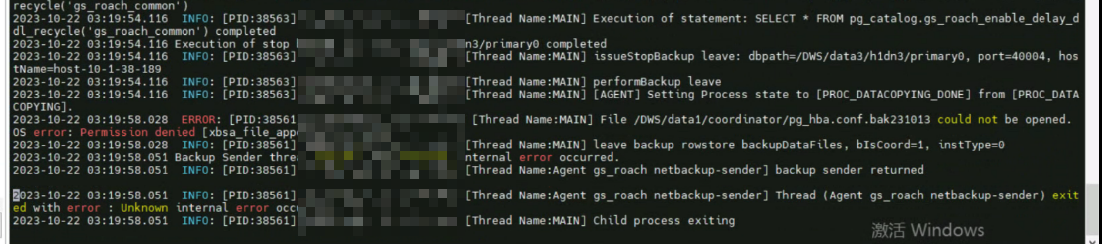

【问题描述】快照失败
【解决方案】查看报错节点agent日志如下,报文件无权限,chown Ruby:Ruby pg_hba.conf.bak231013 恢复

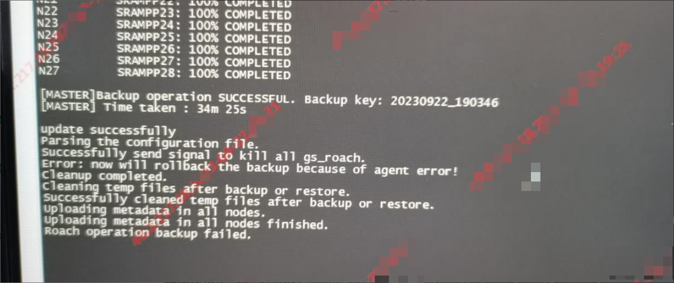

(10)使用系统自带的pssh导致备份失败
【问题描述】备份失败,备份数据文件成功,但回显显示备份失败
【问题原因】which pssh显示使用的是/usr/bin/pssh,而不是GaussDB内核script/gspylib/pssh/bin/pssh,导致pssh返回值有问题,备份失败
【规避方案】设置环境变量为内核的pssh

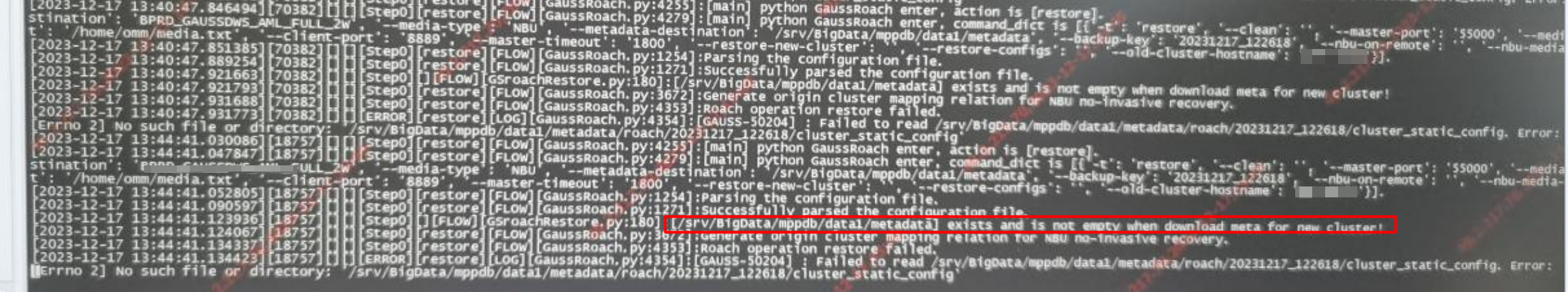

(11)恢复失败,报错Failed to read xxx/cluster_static_config文件
【问题描述】恢复失败,报错Failed to read xxx/cluster_static_config文件
【问题原因】之前集群做过恢复,存在meta路径,导致恢复失败
【解决方案】将原始的meta文件夹删除或移走,再次进行恢复

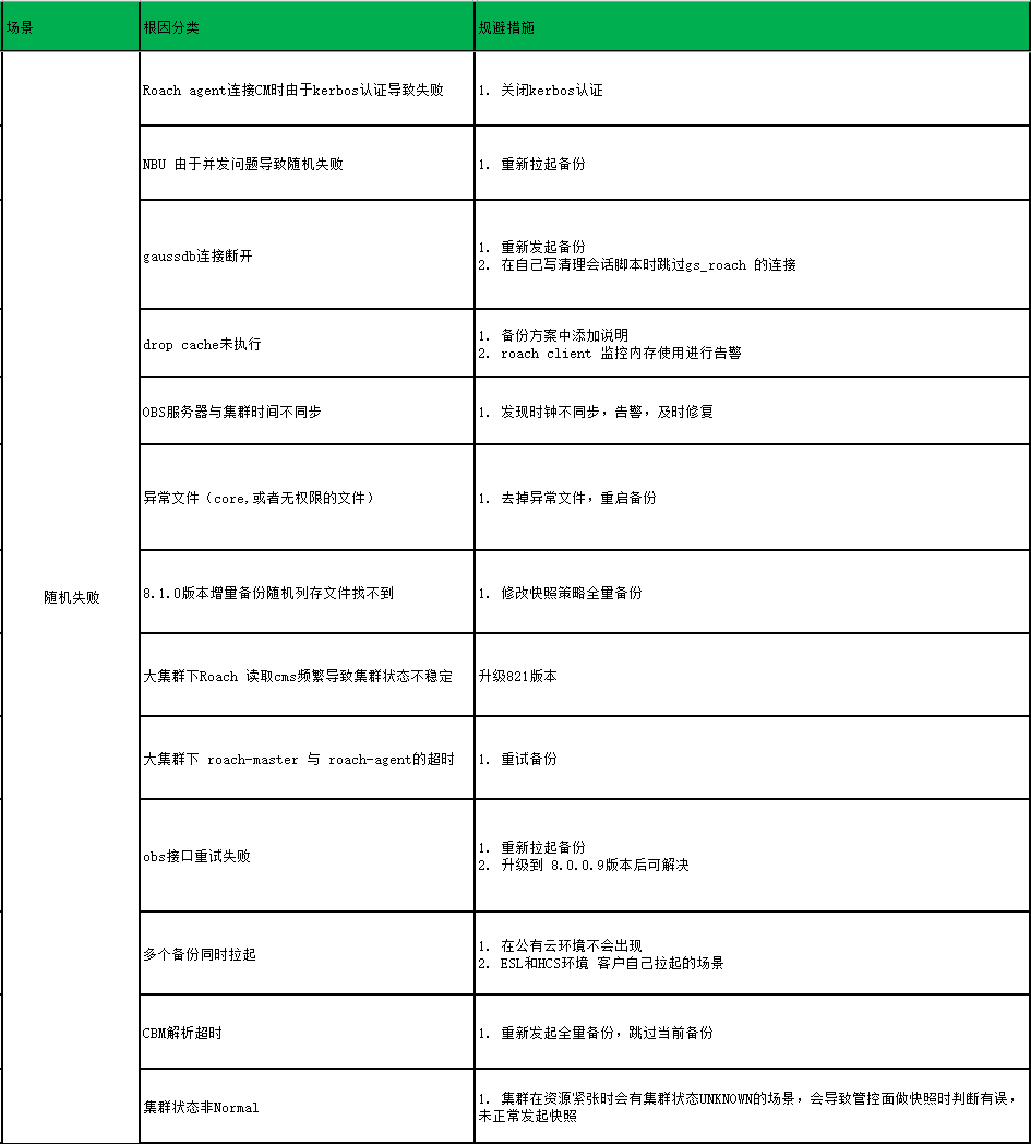

四、常见问题汇总
