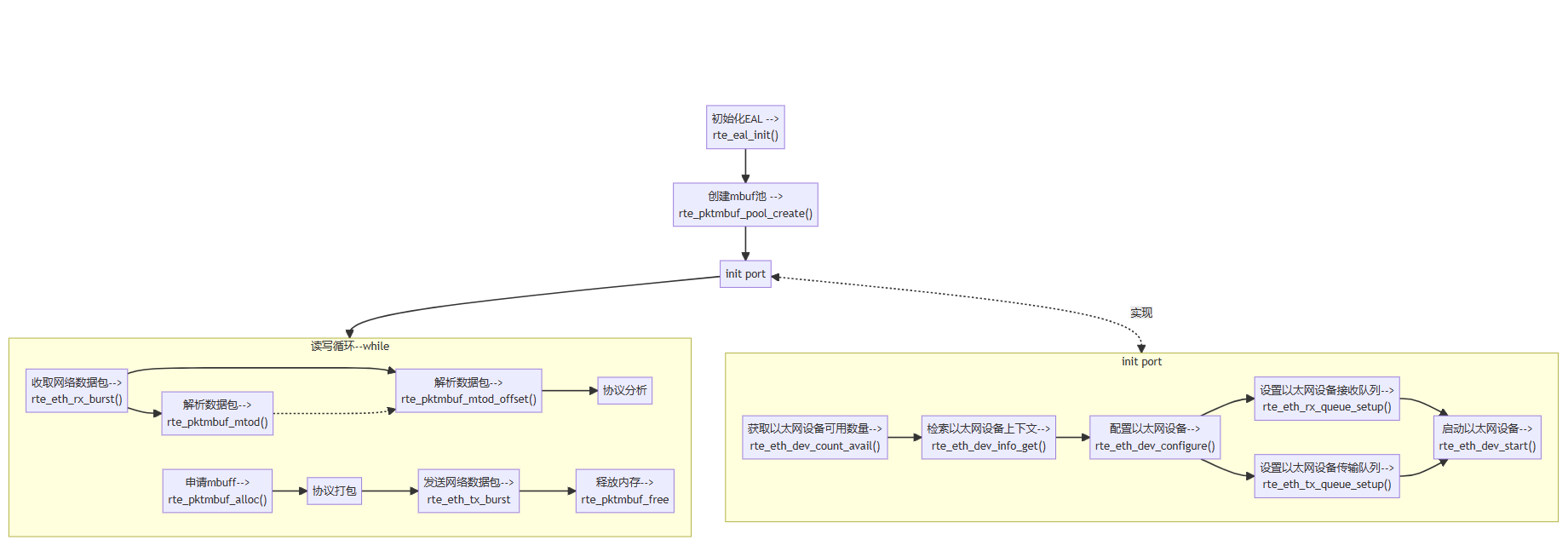

三、DPDK API介绍
dpdk提供丰富的api,具体的api介绍可以参考官网API文档。这里介绍一下部分常用的API。

dpdk可以实现旁路获取网络数据包,获取到的原始数据可以用户实现协议栈,以太网协议的解析 --> IP协议解析–>TCP/UDP解析等等。
在进行协议栈调试时,可以使用wareshare工具抓包分析。
DPDK实现协议栈的框图如下:
