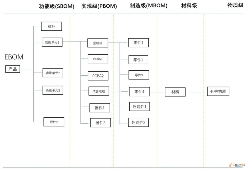

3.不同类型的BOM含义

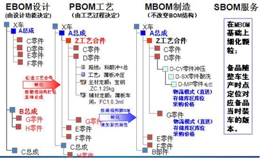

       BOM信息是驱动制造企业业务流程协同的关键信息,客户订单的交付过程是以产品的BOM信息为基础框架推进执行的。BOM信息在产品制造全过程流转和生命周期循环中,面向涉及的不同业务环节:生产、采购、制造与售后等呈现出不同的视图类型,比如如针对设计的工程BOM(EBOM)、针对生产的制造BOM(MBOM)、代表工艺的工艺BOM(PBOM)、销售用到的销售BOM(SBOM)、售后涉及到的维修BOM(WBOM)和企业级BOM等。
  • 设计:GBOM/EBOM
         BOM信息在研发设计阶段的数据视图通常称为GBOM/EBOM,其中:

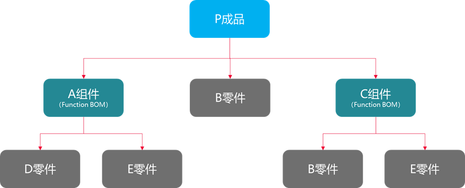

         原型GBOM:研发产品的原型BOM,体现产品或产品系列所有的设计功能模块的组成及关系以及各功能模块的装配关系零部件的组成。用有限数据描述大量产品品种,用一个通用的产品结构树来表示产品的完全结构。GBOM是所有种类BOM的原型和数据源。GBOM的结构一般可从产品的功能层到实现层一直分解到材料级甚至是物质级,是产品信息的最完整的体现。
        工程EBOM:表征产品设计的结果,产品设计数据的结构化表达。在设计阶段形成,反映产品组成的物料清单(包括硬件、软件或其集合体),是工程数据架构之一,需直观展现出产品设计的意图以及任务,明确产品及组件结构关系、数量等信息。针对同一种规格的产品定义的工程BOM,体现某一规格产品的装配组成关系及各层零组件的关联关系。EBOM同GBOM的差别是EBOM通常中指某一固定配置产品设计BOM,而GBOM则是某一系列产品的全集BOM。
        对于制造企业,在研发设计阶段,一般通过EBOM来管理产品设计结构信息。EBOM是计划/工艺、制造、采购、销售等BOM的源头。设计部门或者需求部门需要变更EBOM信息时,通过Engineering Change Notice(ECN)等流程对BOM信息的变更进行管控,发起变更流程:需求部门在系统中发起DCR/ECR申请,DCR/ECR在经过设计、生产、制造、品质、销售等相关部门的检讨后,进行相应的变更流程并更新发布最新版EBOM以及同步更新后续的PBOM、MBOM的信息,如变更过程中同样产生图纸等相关文件变更,应将相应文件同步进行更新,并在系统中发布最新版文件,确保正确指导正常制造执行。
        EBOM通常由设计师、工艺师等专业人员创建,确保所有生产所需的物料都被正确地列出。此外,工程BOM还可以作为生产计划和物料采购的依据,为生产计划的顺利实施打下基础。
       例如,一家汽车制造企业在设计新车型时使用EBOM,列出了新车型所有需要的零部件、材料和服务,以及它们之间的层次结构和关系。新车型的EBOM还提供了每个元件的规格、数量和相关描述,以便生产团队和供应商能够了解如何制造和交付所需的部件。通过设计好的EBOM,汽车制造商能够确保所有必要的零件和材料都已考虑并采购,从而避免了生产过程中出现不必要的延误和成本增加。
  • 工艺/计划:PBOM
         工艺BOM(Process BOM,PBOM)是指在制造过程中,用于描述产品的生产流程、生产资源和所需零部件的清单。它是一个层次化的结构,展示了如何组装制造出最终的产品。PBOM不同于EBOM,EBOM主要用于描述产品的各个部分和材料,而PBOM则更加注重生产过程和生产资源的规划和控制。
         制造企业PMC部门进行产品的资源计划安排时需要针对产品的EBOM进行分解,并按不同种类的零组件分类汇总,分解不同加工种类的物料需要的资源和时间,来满足资源计划与生产排程的需要,实现更好地规划和控制生产过程,预测并避免潜在问题,提高生产效率和质量。
  • 制造:MBOM
         制造MBOM是制造企业最常用到的BOM类型,是制造工艺设计的结果、产品制造数据的结构化表达。制造MBOM反映产成品在制造过程中所需要的所有输入及输出间的关系,即包含产成品在制造过程中所需的所有材料及部品的数量、结构以及制程等信息的清单,是生产过程中必需的基础数据,是生产拉动物料需求计划以及成本核算的依据。
        例如,在完成设计与采购后,汽车制造企业的制造部门会根据设计、采购信息来创建MBOM。MBOM具体指定了如何制造、组装整个汽车,包括运动系统、轮胎、座椅、空调等各种组件的安装顺序和方法。企业可利用数字技术处理大量的BOM数据,检查是否有误,可提高生产准确度和效率。最后,制造团队可根据MBOM指导生产线工作者,确保汽车高效生产、组装。
  • 销售/服务:SBOM
         销售SBOM是指面向用户视角可以独立销售的产品或产品族的功能组件的集合,SBOM做为客户可选配的产品功能组件BOM,BOM中的所有子项都具备独立的定价和销售属性。销售SBOM通常是GBOM中的功能层BOM。
       以上不同类型的BOM,本质上是产品结构BOM面向制造过程不同业务环节的使用对象,所需要提供的信息有所区别,不同的制造企业可以根据自身业务模式需要,选择定义与管理哪些类型的BOM,通常情况下制造MBOM是必需的。如果企业在不同业务环节启用了多个不同类型的BOM,通常需要在上下游业务信息流转时,同步实现不同类型BOM信息的准确转换,也就说不同类型BOM信息的协同是上下游业务协同的基础。

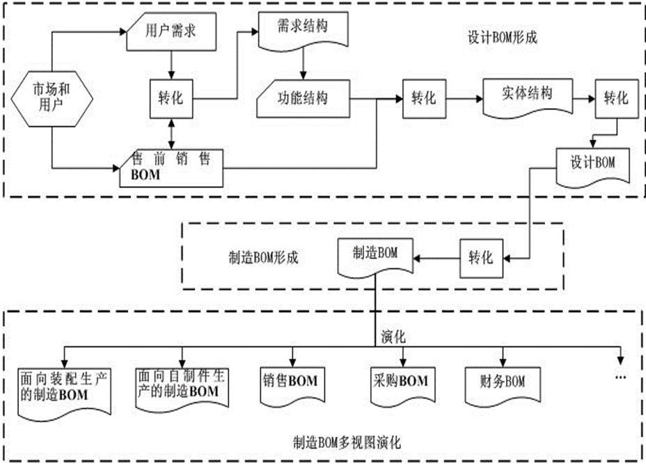

      在制造过程中,不同类型的BOM信息视图的演进关系如下:
(1)通常情况下,设计师根据产品设计图纸、规格书以及产品的功能要求制作出产品所需的物料清单。设计师需要考虑生产过程中所需要的物料种类、数量、规格和质量等因素,根据这些要素来编制工程EBOM;
(2)随着产品形态的逐渐确定,采购部门会依据计划PBOM的信息进行原材料、零部件和零配件的采购,而供应商会根据采购部门提交的采购BOM给出报价;
(3)产品进入生产阶段后,制造部门根据制造MBOM的信息组装相关的零部件,进行质量检验和测试,并将成品存储在库中;
(4)在产品出售后,售后和维护工作同样需要以销售或者服务SBOM为依据,提供适合产品的售后方案,以及设计的维护方法和维修件。

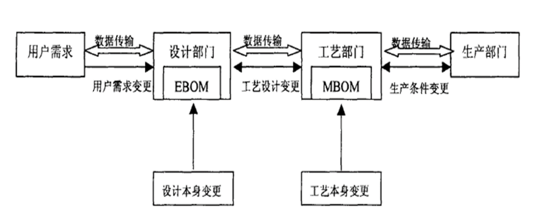

        BOM信息是驱动业务的关键信息,客户订单的生产交付过程是以产品的BOM信息为基础框架推进执行的。在生产流程推进的过程中,需要进行不同类型BOM之间的转换,对不同类型的BOM进行解析、映射和转化等操作,以确保信息的一致性和准确性,更是为了让产品信息转化为适合特定生产流程的信息。订单的执行效率受BOM视图快速转换传递能力制约,如果出现这些问题:BOM视图不能快速的转换、转换的正确性不能保证、设计BOM的信息变化不能及时在不同视图BOM中同步更新,将会严重影响订单的执行过程、物料资源的规划、打乱生产制造的节奏,无法发挥人力和设备资源的有效产能。不同视图类型BOM信息的协同能力是制造企业首要构建的企业级的跨业务部门协同能力。

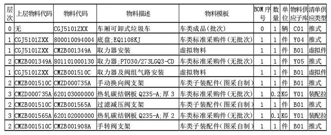

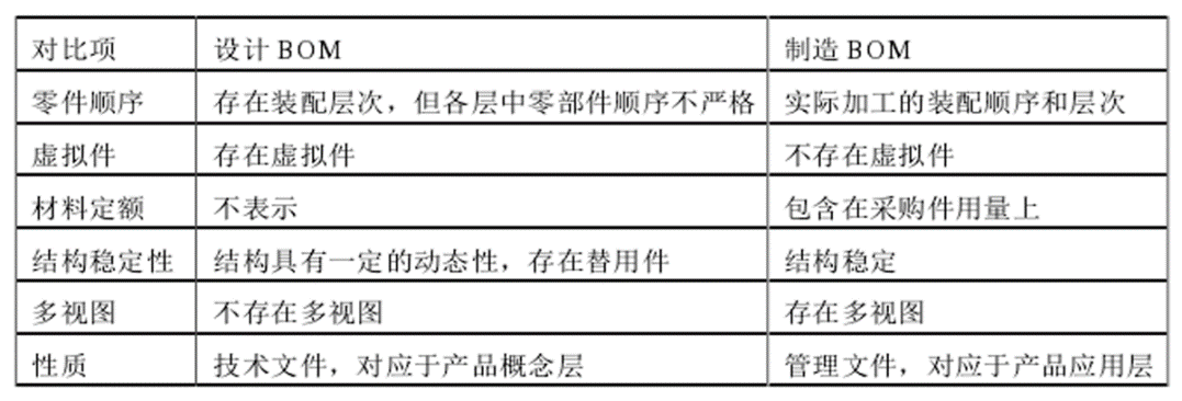

        以设计EBOM和制造MBOM为例,设计EBOM通常仅限于图纸零件明细表出现的物料,说明图纸的层次和从属关系,做好技术文档管理,虽然也有指导采购和估算报价的功能,但主要是为了管理图纸,图纸层中的零部件顺序并不严格。制造MBOM则要求严格的装配顺序和层次,以便于实际加工。同时设计EBOM中存在虚拟部件,在实际生产中则不存在任何虚拟部件。实际生产要求掌握材料定额,这在设计EBOM中缺乏体现,并且设计EBOM因需考虑到产品变更而具备一定动态性,存在替换部件,让实际生产存在不确定性。实际生产过程中的特定工艺流程可能对物料存在特定要求,和设计EBOM中的物料清单之间存在出入。上述设计与制造的区别让两种BOM之间的转换成为了生产中的必要步骤。
      设计和制造两种BOM的数据进行匹配、转换的流程可总结为:
   (1)确定物料数量和规格,以及制造工艺和加工顺序:对设计好的EBOM进行物料数量和规格确认,与实际零部件匹配,根据实际生产需求和工艺流程,确定制造工艺和加工顺序;
   (2)对EBOM进行清单重构:因EBOM具有虚拟部件和替换部件,与实际生产过程存在出入,便需要对EBOM的零部件清单进行重构,增添实际生产过程中涉及的部件或删去虚拟、替换部件,并调整其数量和属性等信息,以符合实际生产的需求;
   (3)将EBOM与MBOM进行关联:通过软件系统工具实现EBOM和MBOM的转换,确保两者之间的信息能够互相匹配和转换,可实现在生产过程中物料的跟踪和流向控制。

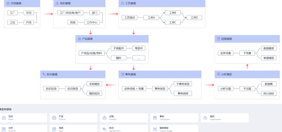

       华为云数字工厂平台采用“元数据模型驱动”的应用架构(关于元数据驱动的应用架构的原理分析,可参考文章《SaaS洞察:SalesForce应用架构分析》),聚焦于生产制造场景,基于前面介绍的“3PR”制造数据模型延伸扩充为9大类制造业务对象元模型, 并提供相应的元数据模型配置器,实现通过元数据建模即可生成业务对象的应用功能实例,9类制造业务对象模型配置器分别是:
(a)产品模型构建器:用来新建及扩展产品类的功能模型,比如产品、物料、设备等主数据管理功能;
(b)空间模型构建器:用来新建及扩展空间位置物理布局类的功能模型,比如工厂的空间位置建模(仓库、车间/产线/工位)等主数据管理功能;
   (c) 过程模型构建器:用来新建及扩展作业过程类的功能模型,比如工艺路线、标准工序等主数据管理功能;
   (d) 组织模型构建器:用来新建及扩展组织人员类的功能模型,比如公司部门、人员、供应商、客户等主数据管理功能;
   (e) 事务模型构建器:用来新建及扩展业务活动事务类的功能模型,比如工序任务单等生产域的活动事务管理功能;
   (f)标识模型构建器:用来新建及扩展业务编码类的数据标识模型,比如生产订单编号、工序任务单号的编码规则;
   (g)分析模型构建器:用来新建及扩展数据分析数据集和指标集模型,比如生产统计分析报表所需相关的数据集和统计指标;
   (h)视图模型构建器:用来新建及扩展数据可视化图表看板或者单据模板,比如生产统计看板、打印生产工单的单据模板;
   (i)辅助模型构建器:用来新建及扩展辅助类数据的功能模型,比如技能、资质等辅助类数据管理功能。

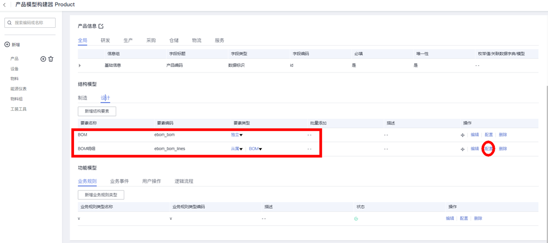

(1)扩展“产品”模型,启用设计BOM和制造BOM

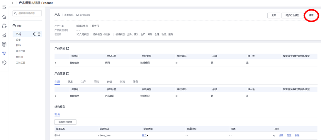

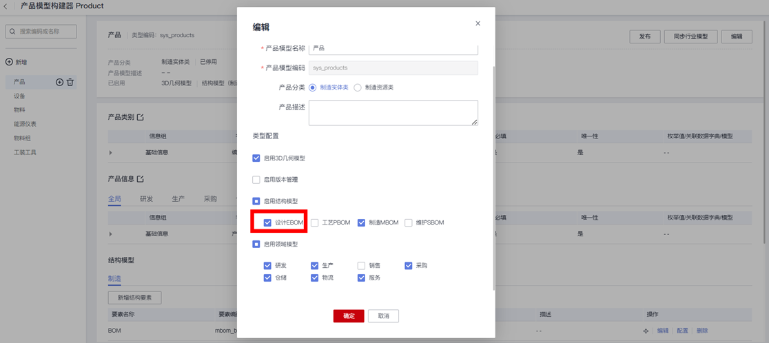

         使用华为云数字工厂企业平台的“建模工作台>产品模型”系统功能,我们对预置的“产品”模型进行扩展,启用设计BOM和制造BOM。在扩展“产品”模型之前,需要先停用模型,然后点击右上角的“编辑”按钮:
        进入“产品”模型基础信息编辑窗口,在“启用结构模型”下,勾选“设计EBOM”和“制造MBOM”:
        确定保存后,在“产品”模型的结构模型区域,将出现“设计”、“制造”两个页签,页签下自动生成设计EBOM和制造MBOM的信息元数据模型,可根据业务需求调整与扩展EBOM/MBOM的信息字段:

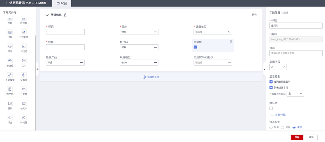

       比如可扩展设计BOM明细的信息字段,增加“替代料”、“是否虚拟件”字段:

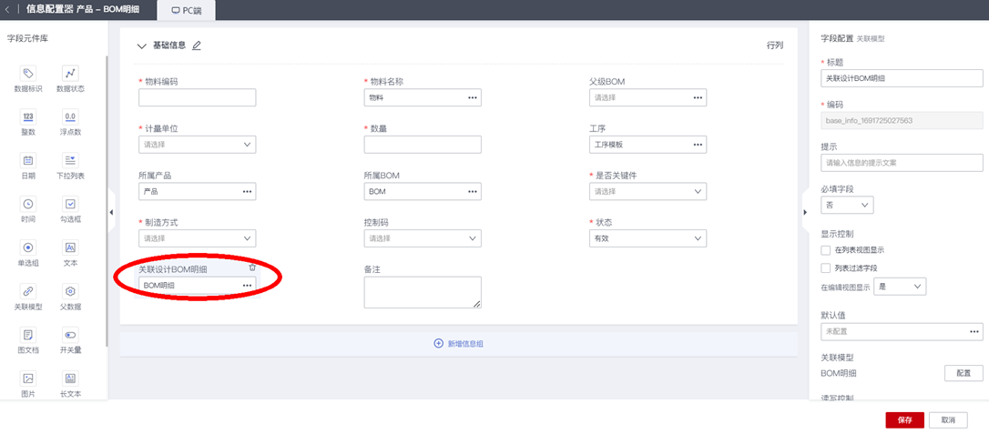

       另外需要调整制造MBOM的信息元数据模型“BOM”和“BOM明细”:

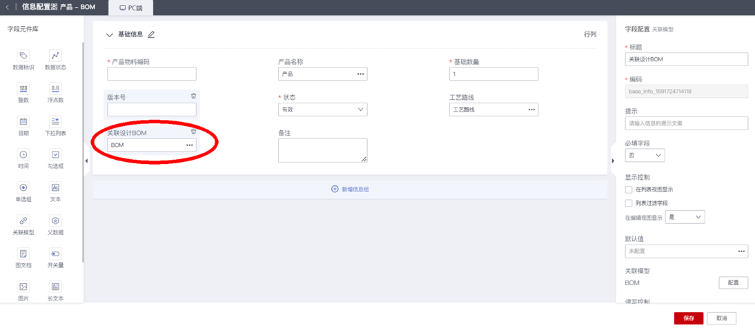

       a.制造“BOM”信息模型,添加关联“设计BOM”的字段,建立设计BOM与制造BOM的数据关联关系:
       b.制造“BOM明细”信息模型,添加关联“设计BOM明细”的字段,建立设计BOM明细与制造BOM明细的数据关联关系:

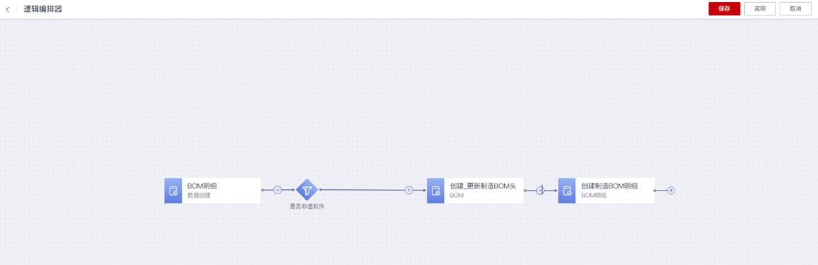

  • BOM自动转换的逻辑流程编排
         在“产品”模型的“功能模型”区域下的“逻辑流程”页签,扩展新增设计EBOM自动转换制造MBOM所需的逻辑流程模型,然后使用“逻辑编排器”来编排“BOM自动转换”的处理逻辑,完成所需的业务逻辑流建模配置。
         为“BOM自动转换”创建一个的逻辑流程,输入新建逻辑流页面所需信息后,点击确定后进入“逻辑编排器”进行“BOM自动转换”的处理逻辑流程编排:

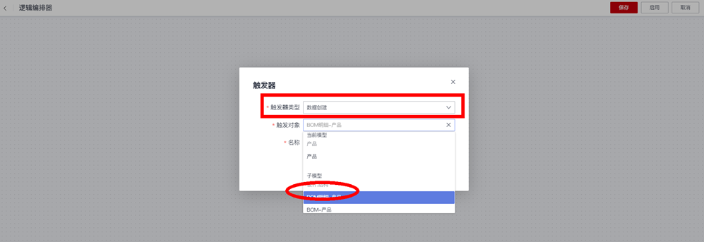

  • 触发器配置
        案例实现:在用户添加设计EBOM的物料明细数据时,判断如果是非虚拟件物料,则自动在制造MBOM下添加相应的物料明细,则触发器配置如下:
       “触发器类型”选择“数据创建”,“触发对象”选择“设计.结构>BOM明细”,“触发器名称”可使用默认名称或者按业务含义修改。

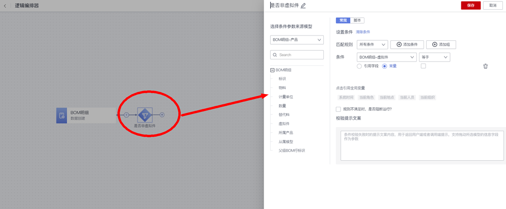

  • 添加规则节点“判断是否非虚拟件”
        判断当前设计BOM物料明细的“是否虚拟件”字段值,当为否时,才继续执行后续的BOM数据转换的动作节点:

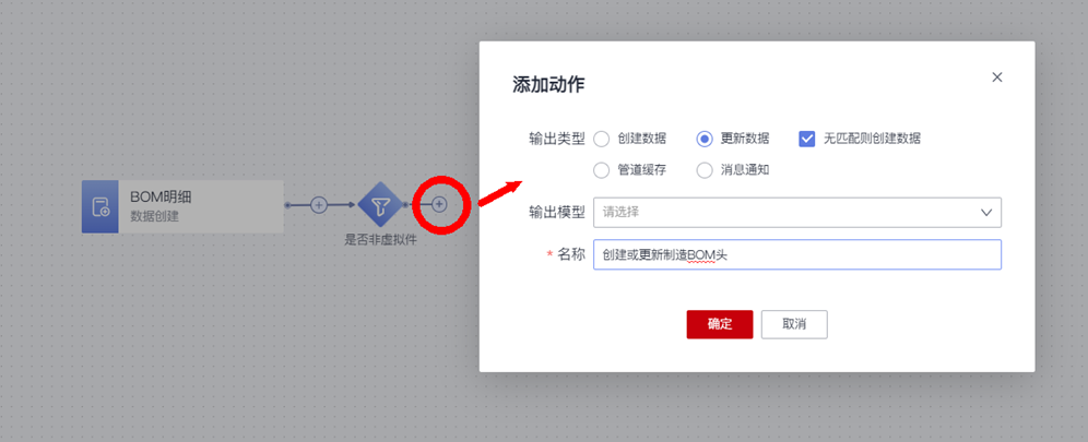

  • 添加动作节点“创建或更新制造BOM头”
         用户首次添加设计BOM物料明细时,需要先自动创建相应的制造BOM头数据,后续再添加设计BOM明细时,则更新首次创建的制造BOM头数据即可。实现上述逻辑,可创建一个动作节点“创建或更新制造BOM头”:
        动作节点的“输出类型”选“更新数据”并勾选“无匹配则创建数据”,“输出模型”先留空,“动作节点名称”输入有业务含义的内容“创建或更新制造BOM头”。

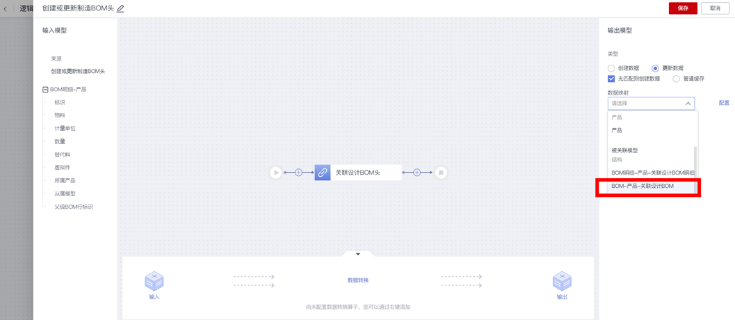

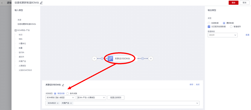

        点击“创建或更新制造BOM头”动作节点,进入“动作配置器”,编排动作节点的数据转换逻辑,添加一个“关联计算”节点,实现通过当前触发的“设计BOM明细”数据关联查询到所属“设计BOM头”:

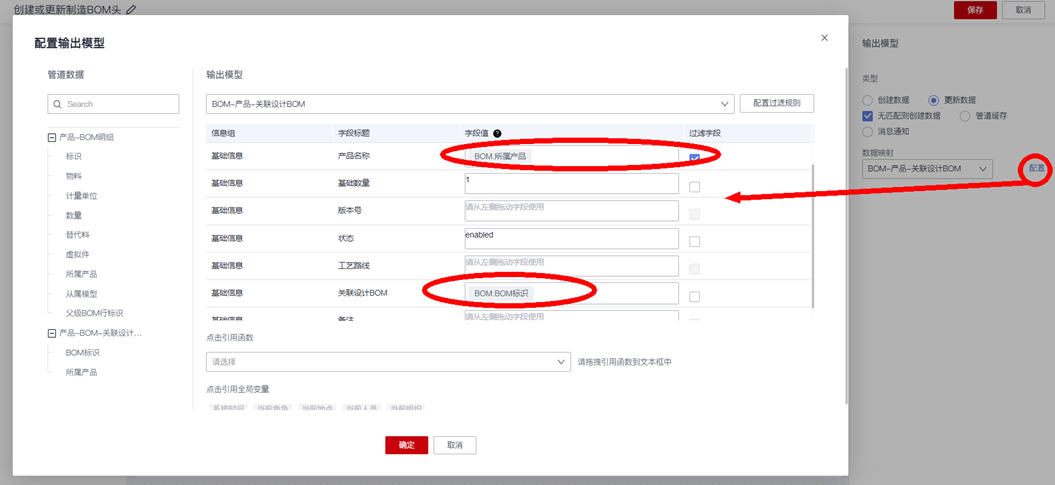

        然后配置输出模型,选择与“设计BOM头”数据模型有数据关联关系的“制造BOM头”数据模型:
       并配置根据“设计BOM”头数据,输出创建或更新“制造BOM”头数据时的字段转换逻辑:

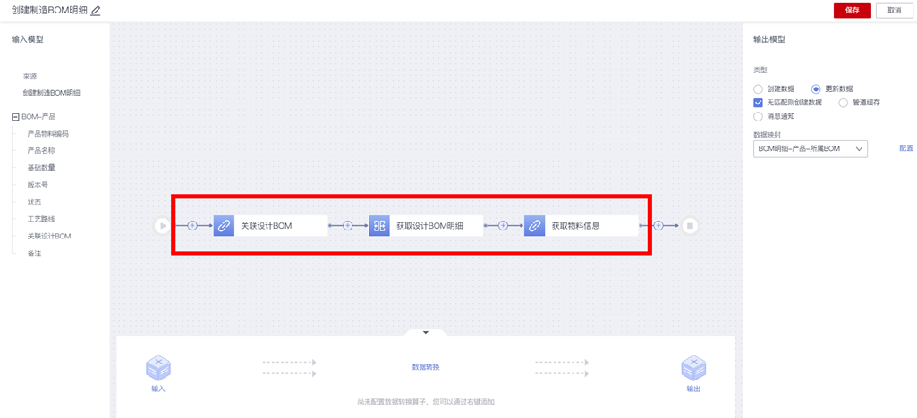

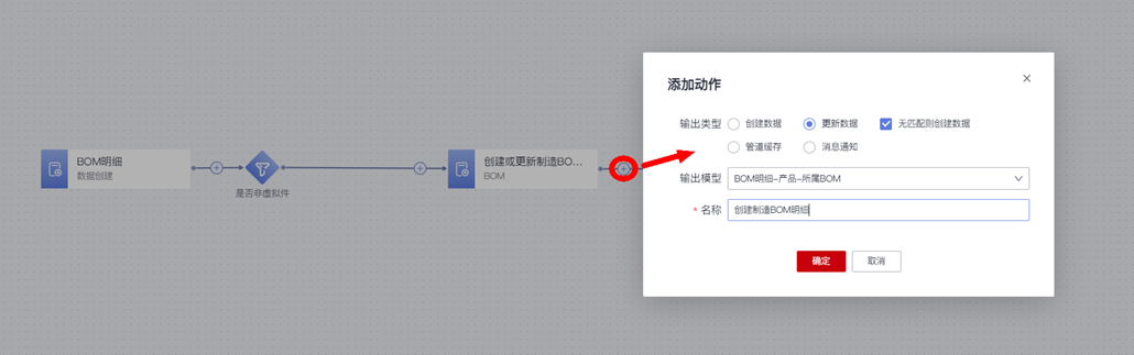

  • 添加动作节点“创建制造BOM明细”
         创建一个动作节点“创建制造BOM明细”,实现用户添加设计BOM物料明细时,自动转换生成相应的制造BOM物料明细数据:
         动作节点的“输出类型”选“更新数据”并勾选“无匹配则创建数据”,“输出模型”选择制造BOM的“BOM明细”模型,“动作节点名称”输入有业务含义的内容“创建制造BOM明细”。

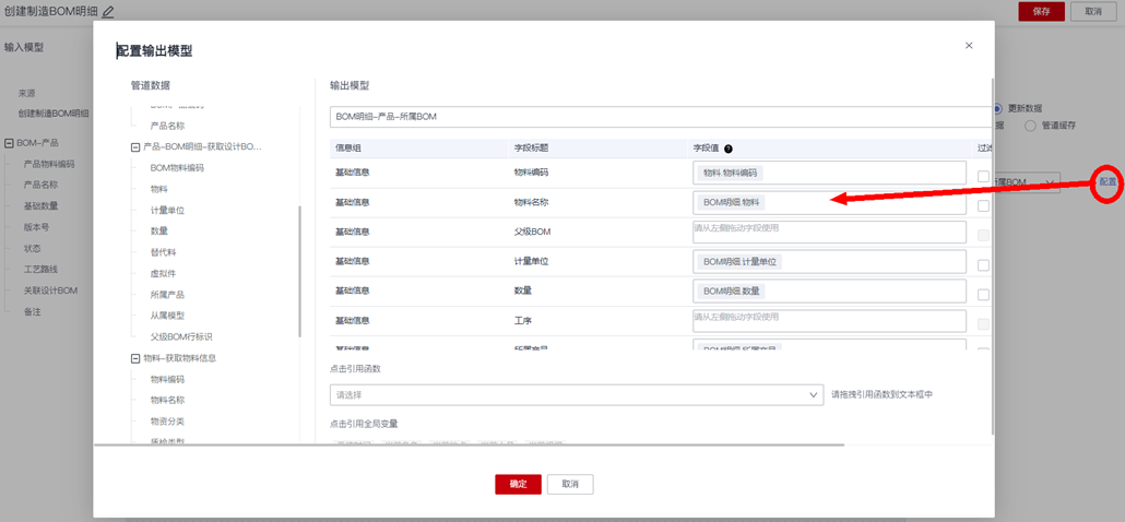

        点击“创建制造BOM明细”动作节点,进入“动作配置器”,编排动作节点的数据转换逻辑,添加所需的数据转换节点,满足将设计BOM明细转换创建制造BOM明细所需的数据信息:
        根据上述“设计BOM明细”转换后的数据信息,配置创建或更新输出模型 “制造BOM明细”的数据字段转换逻辑:
        至此完成了设计与制造“BOM自动转换”的逻辑建模配置工作,最终逻辑流如下:
        逻辑流配置完成后,需要启用逻辑流,以及发布“产品”模型。

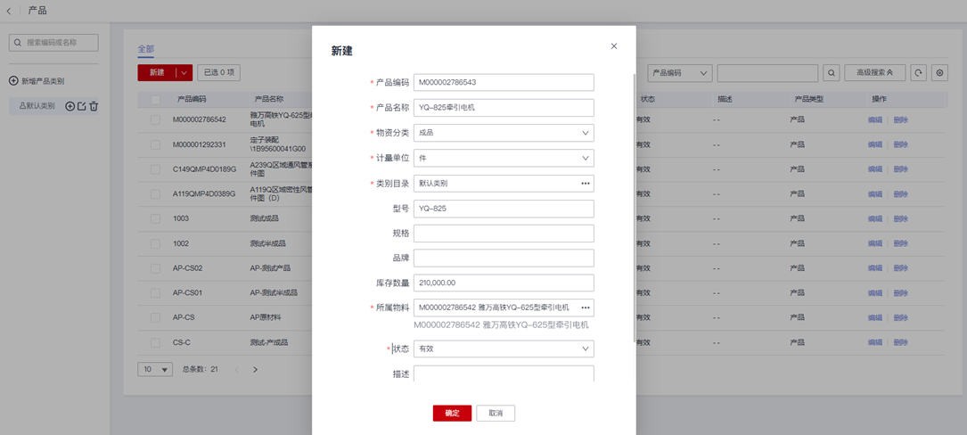

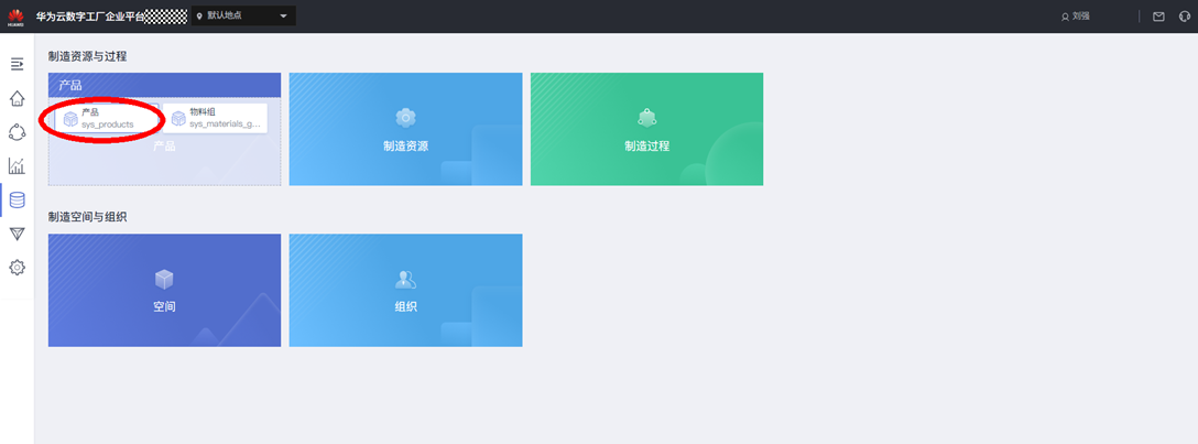

        在华为云数字工厂企业平台的“数据工作台”,点击“产品”模型自动生成的“产品”主数据管理功能实例:
        进入“产品”主数据管理功能后,新建一条产品主数据:

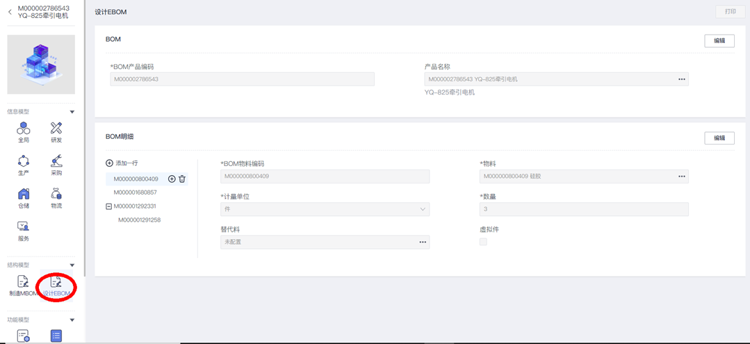

        产品数据创建完成后,点击编辑进入数据详情界面,然后在左侧内容栏点击进入“设计BOM”页签,维护设计BOM头信息以及添加多个BOM明细数据:

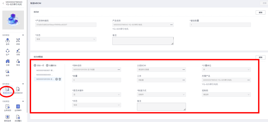

  • 验证是否自动转换生成制造BOM及明细数据
         设计BOM信息及BOM明细物料添加完成后,切换到“制造BOM”页签,可查看验证设计BOM中“非虚拟件”的物料明细,是否自动转换生成制造BOM信息及明细物料数据:
