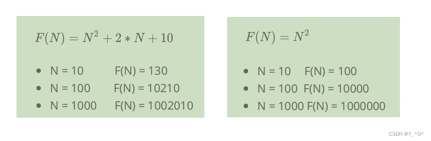

那么在使用大O的渐进表示法以后,Func1的时间复杂度就应该是:
O(n^2)
那为什么是O(n^2)呢?
根据第二条规则,对于运行次数函数
只保留最高阶,舍去其他项。
因为随着N越来越大,我们会发现总的执行次数越来越接近N^2的值,其它项对结果的影响越来越小:
通过上面我们会发现大O的渐进表示法去掉了那些对结果影响不大的项,简洁明了的表示出了执行次数。
总的来说,大O的渐进表示法是对算法执行次数的一个估算,算的是大概的次数所属的一个量级。

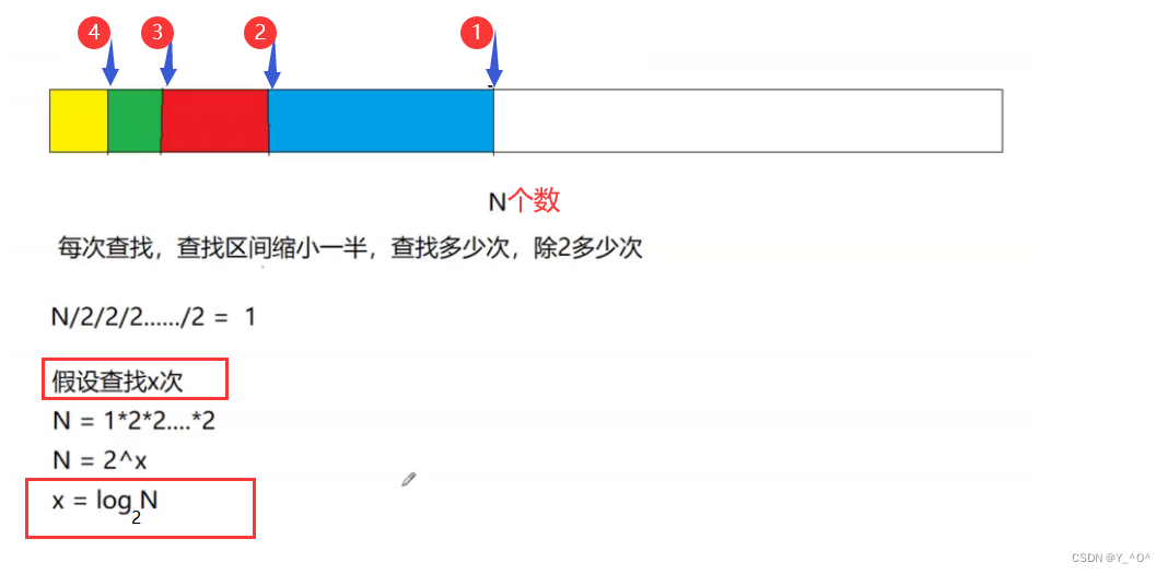

二分查找其实每次都取中间值和我们要查找的值比,这样每次查找的范围就缩到原来的一半,最坏的情况就是一直缩小,一直缩小,直到就剩最后一个数字,如果是,就找到了,如果不是,就说明找不到。
假设有N个数,查找依次,范围就除2,最坏的情况就是一直除到等于1。
所以结果是log2N。
另外,时间复杂度的计算中log2N可以简写成logN。

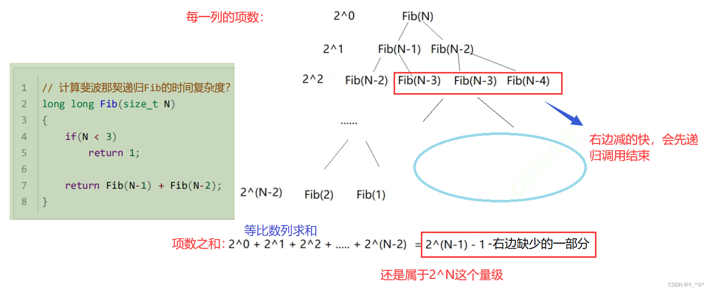

long long Fib(size_t N) {
    if (N < 3)
        return 1;
    return Fib(N - 1) + Fib(N - 2);
这个算法的时间复杂度时多少呢?
是O(2^N)
我们一起来分析一下:
Fib(N)会递归调用Fib(N - 1) 和 Fib (N - 2) ,Fib (N - 1) 又调用Fib (N - 2)和 Fib (N - 3) , Fib (N - 2)调用Fib (N - 3)和 Fib (N - 4),以此类推,每个分支直到 N < 3开始返回:
最终结果是O(2^N)
