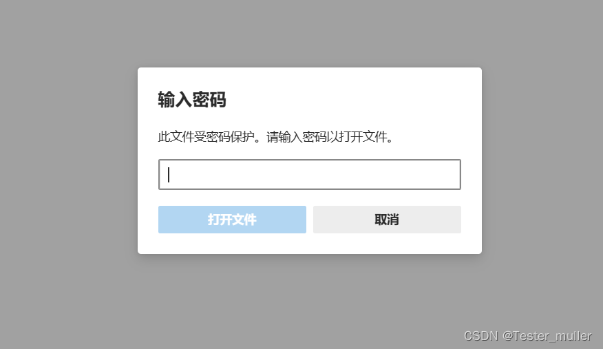

运行代码后,生成一个新的加密文件,点击查看时,会提示需要输入密码,如下:

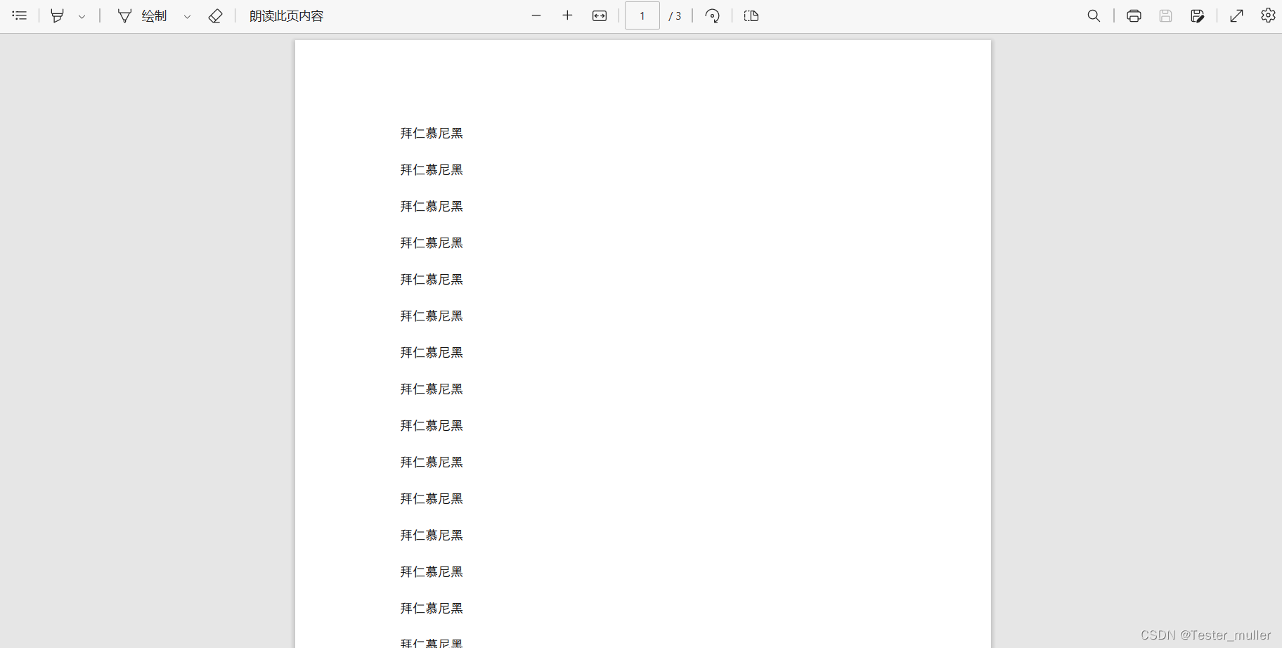

运行脚本后,我们可以新增了一个test_decrypted.pdf,可以直接点击查看文件内容,如下:
