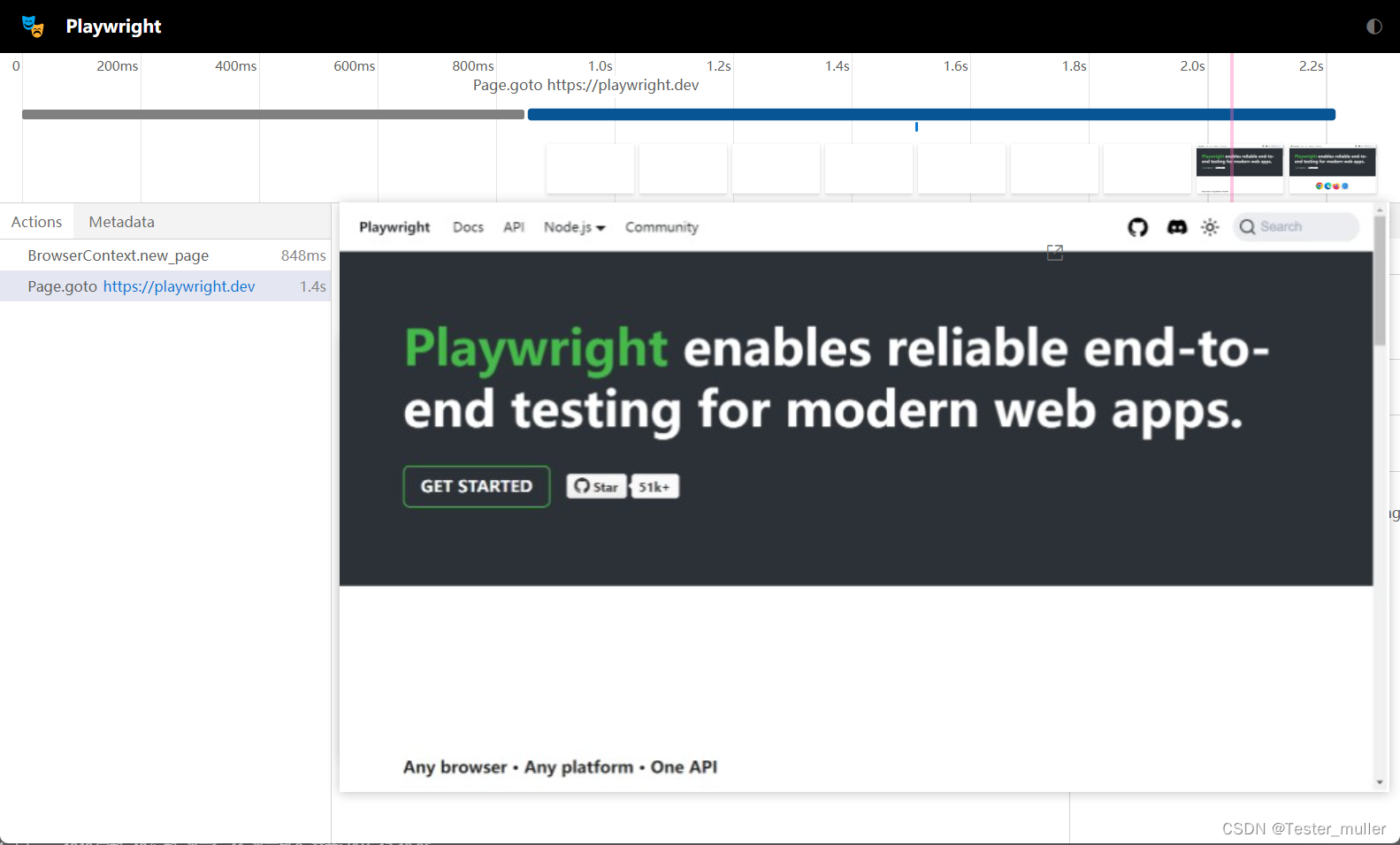

我们可以看到,在文件夹中会多出一个名为trace.zip,我们可以使用playwright cli或者在浏览器中打开保存的跟踪trace.playwright.dev。命令如下:
playwright show-trace trace.zip
文件查看
运行上述命令后,我们可以查看生成的trace.zip内容,我们可以单击左侧的操作或者上方的时间轴来查看测试痕迹,并且查看操作前后页面的状态。在测试的每个步骤中检查日志、源和网络。跟踪查看器创建一个 DOM 快照,因此我们可以与其完全交互,打开 devtools 等。如下图:

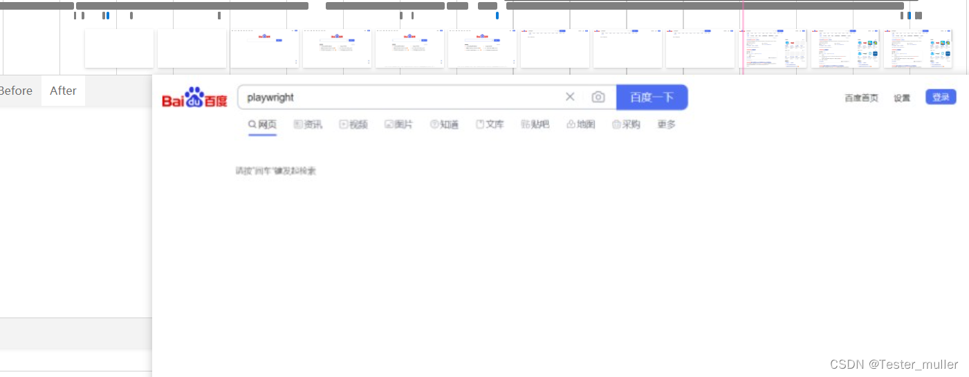

查看文件

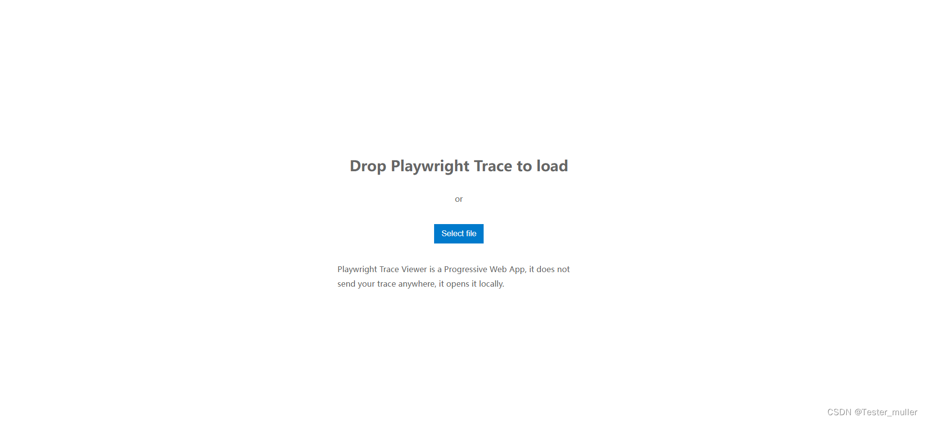

我们可以通过上面介绍的命令行方式可以打开trace.zip文件,这个方法我们现在不做赘述,我们来介绍另外一个方法,就是通过访问https://trace.playwright.dev/,选择我们录制好的trace.zip文件,将其拖拽到页面中,即可打开。

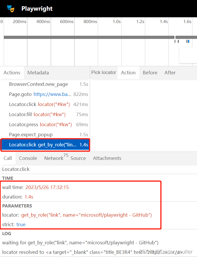

我们可以从trace中获得如下信息
  • 页面展示
我们可以看到我们每一步操作的页面截图,查看页面展示是否完整,如下所示:
  • 查看操作前后的页面变化,通过点击不同按钮,查看页面变化
  • 展示操作完整信息,操作的时间点,耗时,元素定位等信息都会被展示
