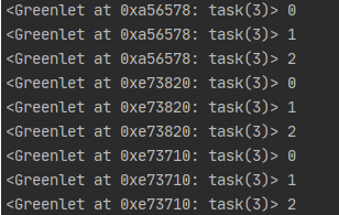

if __name__ == '__main__':
    g1 = gevent.spawn(task, 3)
    g2 = gevent.spawn(task, 3)
    g3 = gevent.spawn(task, 3)
    g1.join()
    g2.join()
    g3.join()
运行结果

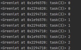

可以看到3个greenlet是依次运行而不是交替运行。要让greenlet交替运行,可以通过gevent.sleep()交出控制权:
import gevent
def task(n):
    for i in range(n):
        print(gevent.getcurrent(), i)
        gevent.sleep(1)
    g1.join()
    g2.join()
    g3.join()
运行结果

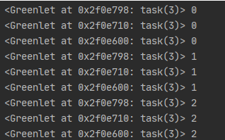

当然在实际的代码里,我们不会用gevent.sleep()去切换协程,而是在执行到IO操作时gevent会自动完成,所以gevent需要将Python自带的一些标准库的运行方式由阻塞式调用变为协作式运行。这一过程在启动时通过monkey patch完成:
import time
import gevent
from gevent import monkey
# 猴子补丁,会自动将python的一些标准模块替换成gevent框架。慎用,它创造了“隐式的副作用”,如果出现问题 它很多时候是极难调试的。
monkey.patch_all()  # 注意:若导出的模块函数不会被替换,比如from time import sleep,sleep不会被替换
def task(n):
    for i in range(n):
        time.sleep(1)   # 会被gevent自动替换为gevent.sleep()
    g1.join()
    g2.join()
    g3.join()
执行结果
