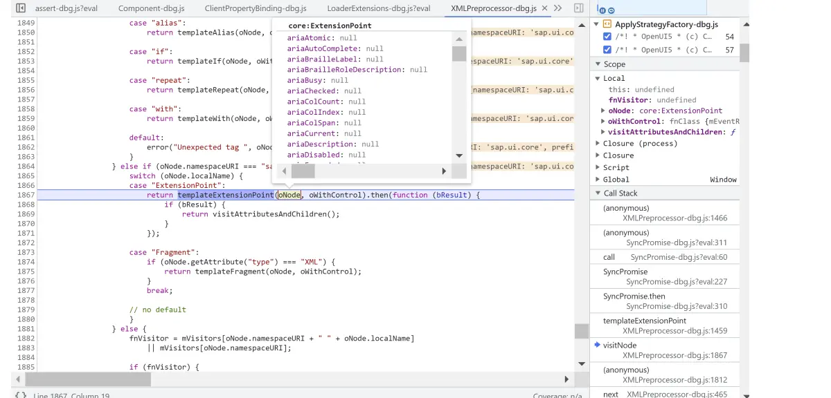

解析到 XML 视图里的 ExtensionPoint 定义后,开始实例化过程:
