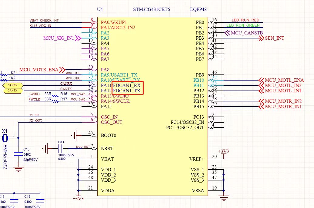

但是如果没有以前的拖泥带水的设计,那么就直接采用带CAN FD功能的MCU直接自己增加CAN收发器,设计大众高尔夫8的CANFD产品即可。利用协议控制芯片实现,就等同于重新开发,硬件架构将改为如下图示,也不需要做其他的转换,目前采用的CAN收发器已经足够满足5M的数据交互,因此,CAN收发器也不用变更。
如电路设计所示:

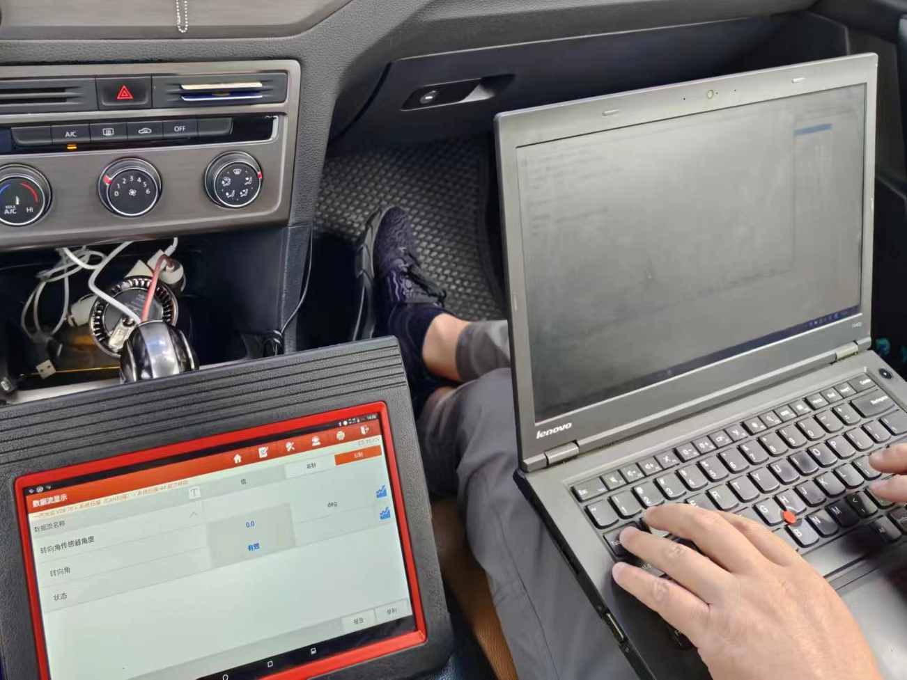

高尔夫数据采用直接在原车CAN FD或者车身网关接入,大众车型的网关位置有三个,一个是主驾驶门内置装饰面板内,一个是方向盘下边,方向机的CAN网络,另外一个是油门踏板上方的CAN网关位置。这三个相对来说,比较明显,不用拆卸大量的装饰面板。

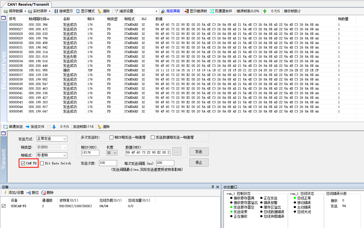

数据可以通过2个渠道获得,一是原厂的协议授权,我估计这个不太现实,毕竟人家是呵呵,二是通过网关,自行解码DBC报文中CAN ID。这个可能性有几种,一是CAN FD中混着有标准CAN数据,比如某零部件就是用的CAN,如果要采集这个零部件的数据,依旧采用标准CAN,一种是CAN FD,那么解析CAN FD中的字节,必然会涉及长度、位移、算法,并且波特率还可能是变化的,不像标准CAN一样,500K。那么,一款你觉得很普通的高尔夫,在这些数字技术面前,可能比做个宝马奔驰要难很多了。
数据转换有透明转换、透明带标识转换、自定义协议转换的三种情况,这也是为什么大众高尔夫8能用全新数字汽车这个来定义自己,核心功能模块传输效率达到100M/s,“数字化”是全新一代高尔夫的关键词,新技术的应用还真的不是体现在汽车售价价格上的高低问题。以太网的部分,归属高尔夫的智能座舱,我们没有深入研究,只是作为数据接口的端口。
