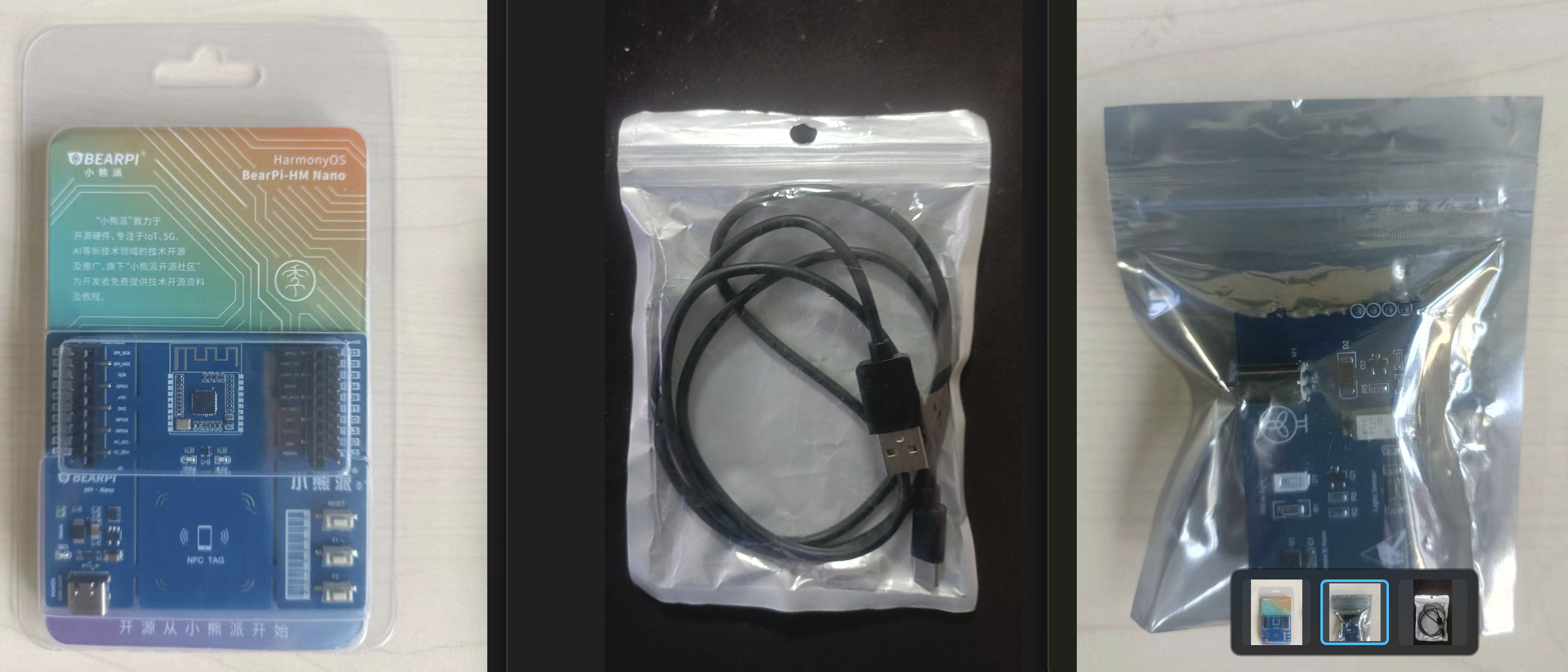

既然是深度体验,就要找个开发板试一试,因此特别申请了一块开发板,型号为BearPi-HM_Nano开发板。等了几天,终于收到了华为云IoT生态运营小组的快递了。

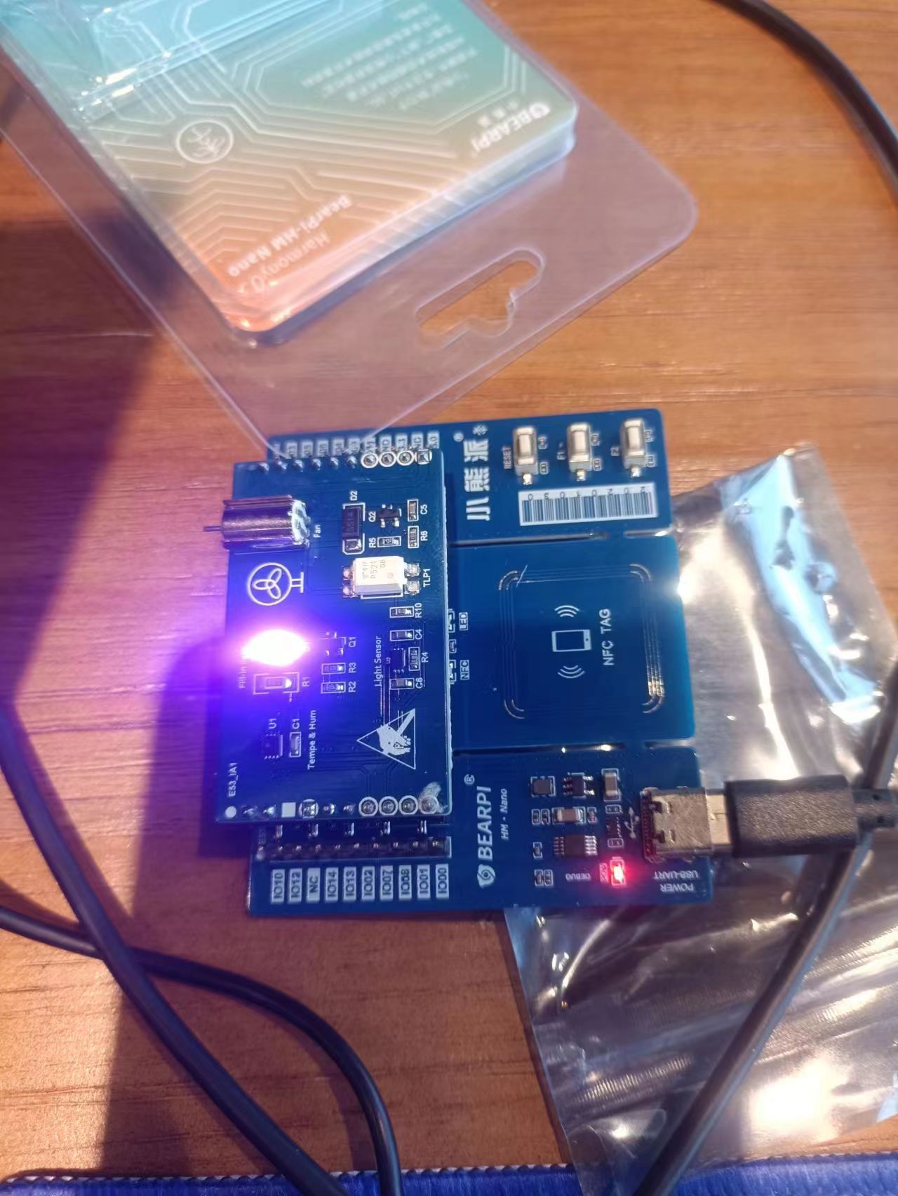

拆开包装一看,主要有三个组件。主板*1,数据连接线*1,E53_IA1模组*1。分别如下图所示:
收到材料后,二话不说,照着参考文档开搞。

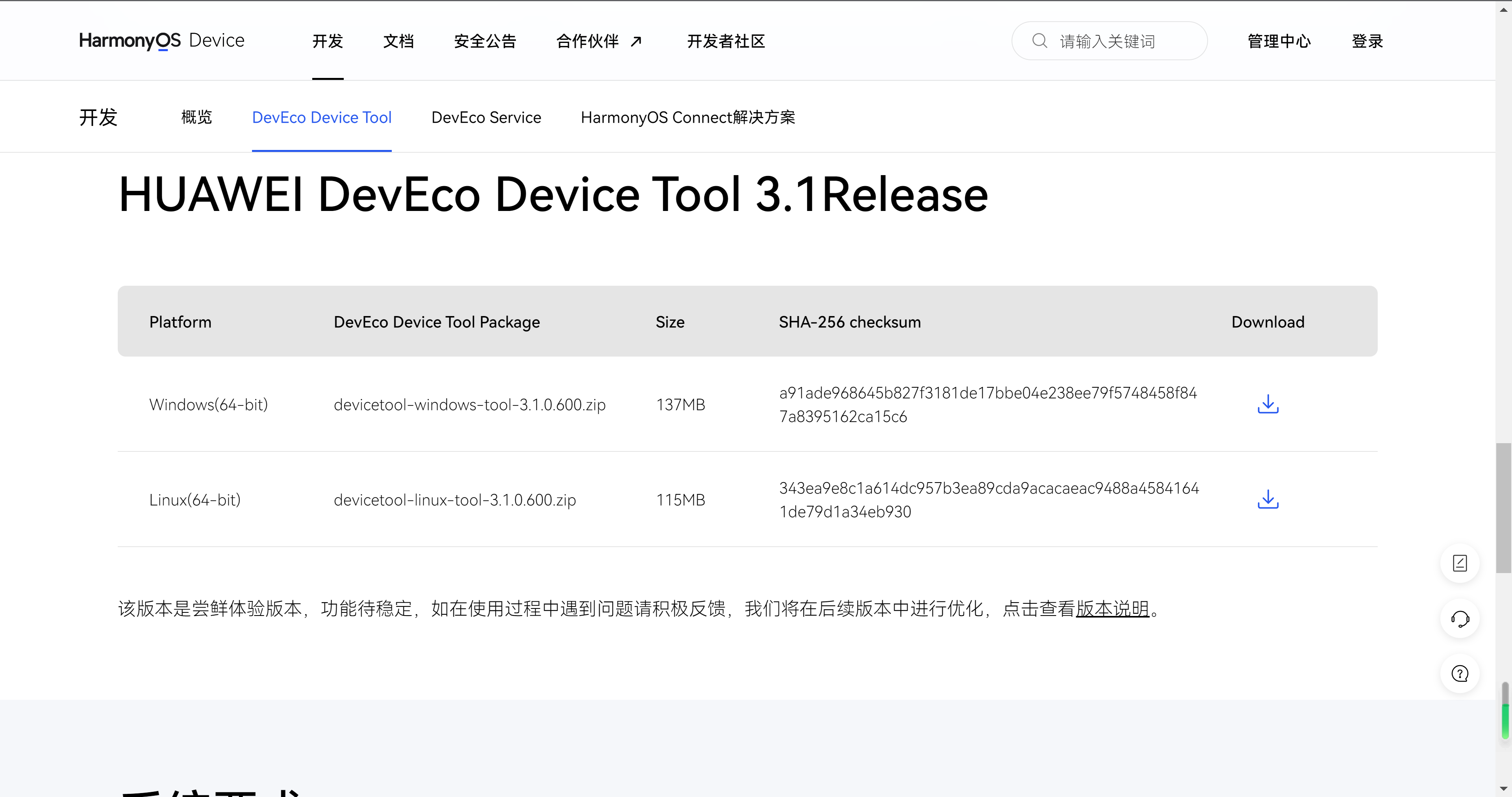

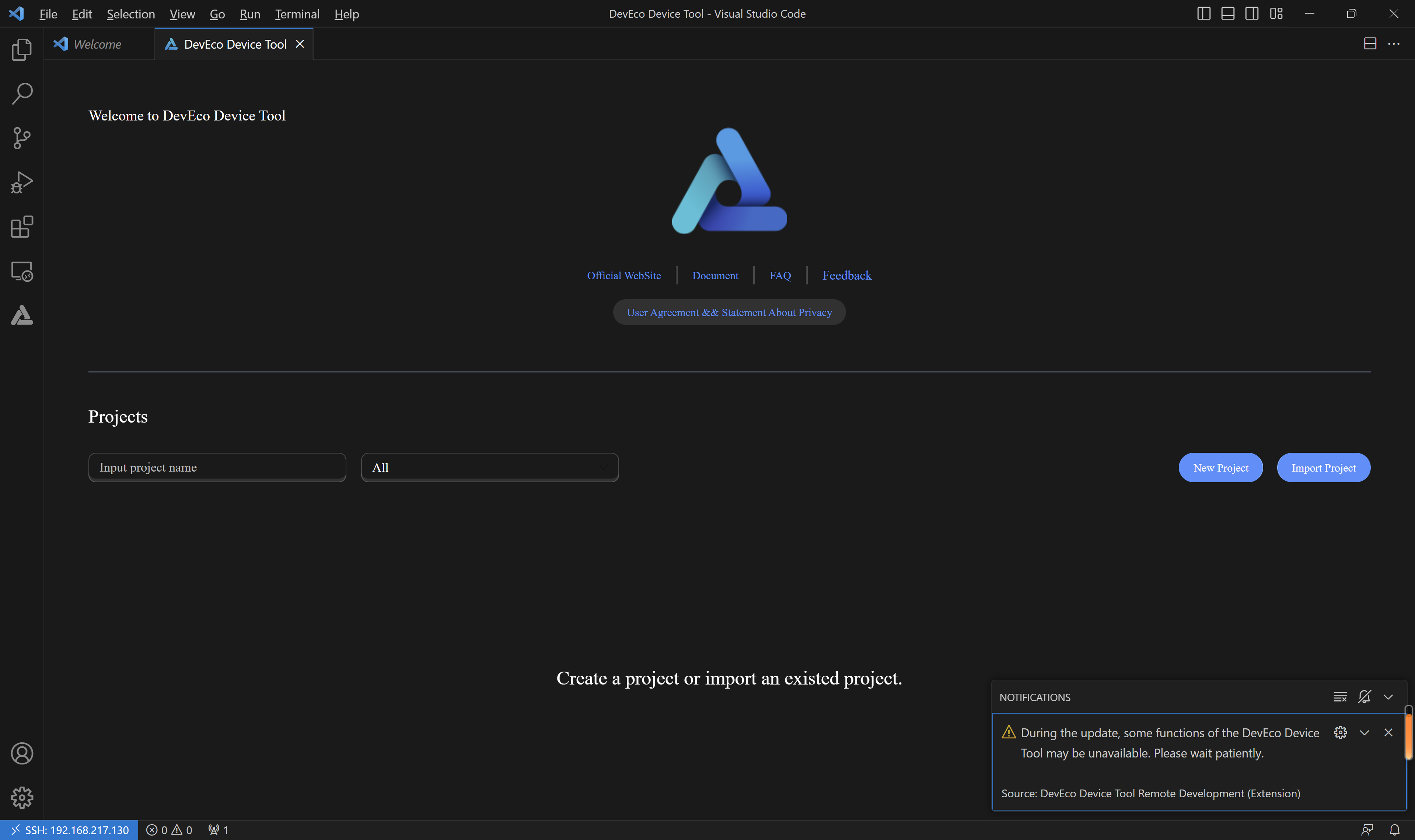

对于Windows环境的搭建,主要是DevEco Device Tool的安装,下载压缩包解压,安装搞定(会检测python和vscode是否安装)~

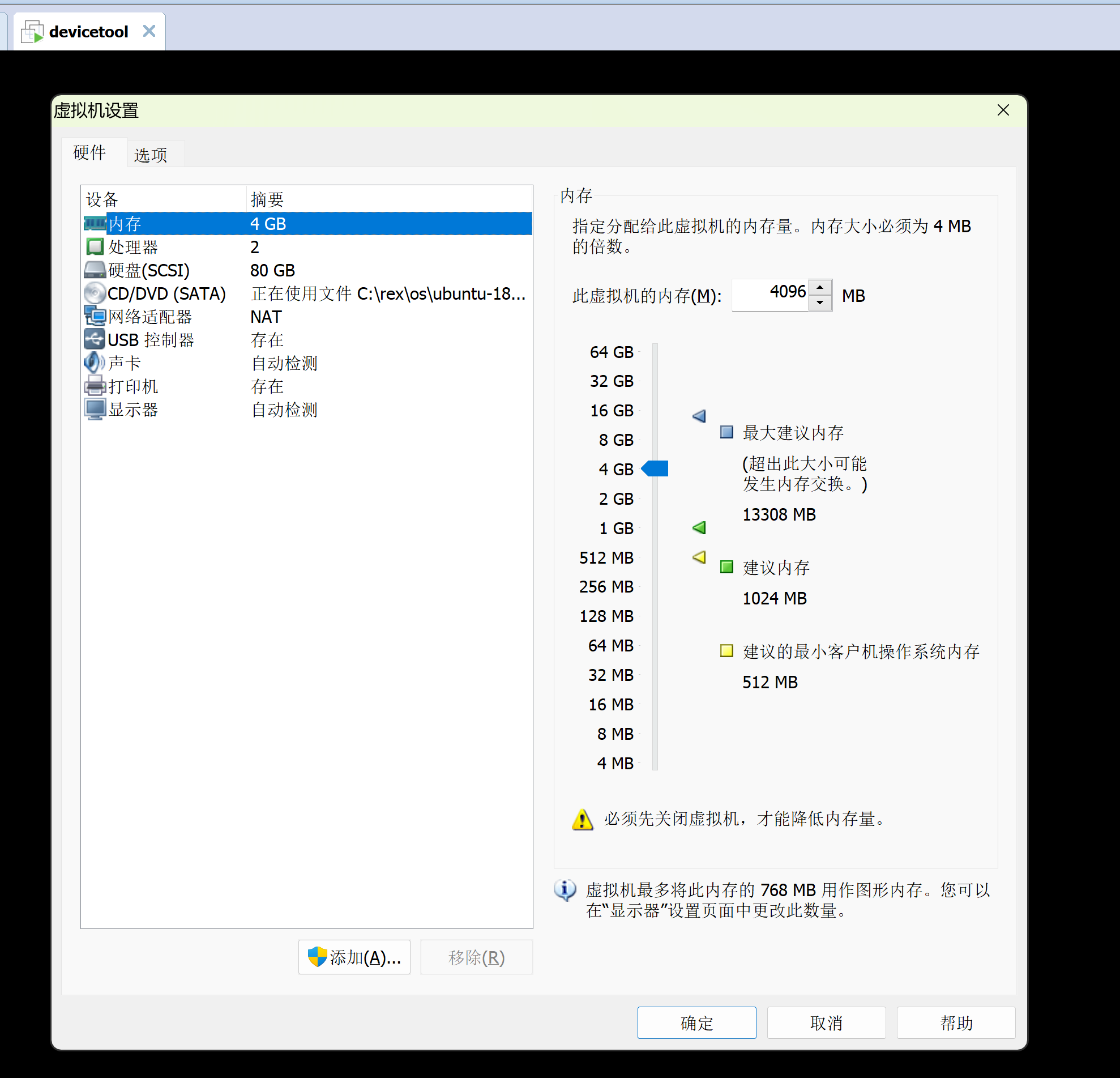

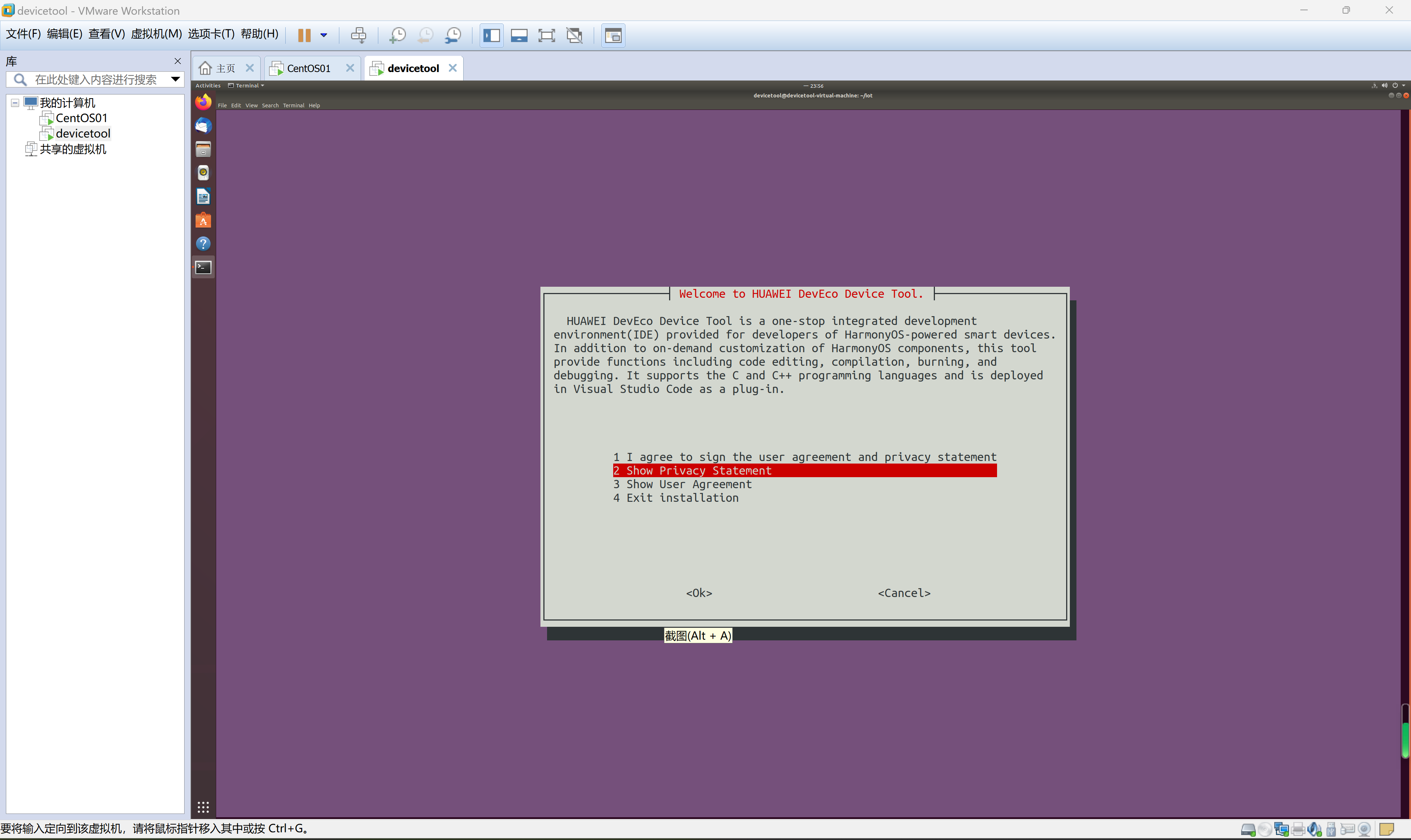

Ubuntu环境的搭建稍微复杂,因为本地有Ubuntu18.04的操作系统,所以在vmware上新建了这个版本的虚机,笔记本资源限制,内存给了4G,硬盘80G。注意用户名不能包含中文字符,按照参考文档将Ubuntu Shell环境修改为bash,安装和windows版本相同的DevEco Device Tool。
远程访问环境配置。先在Ubuntu上安装好SSH服务,配置了静态ip。然后在Windows系统下的Visual Studio Code中安装好Remote-SSH插件,连接到Ubuntu虚机。这样软件环境就配置好啦~

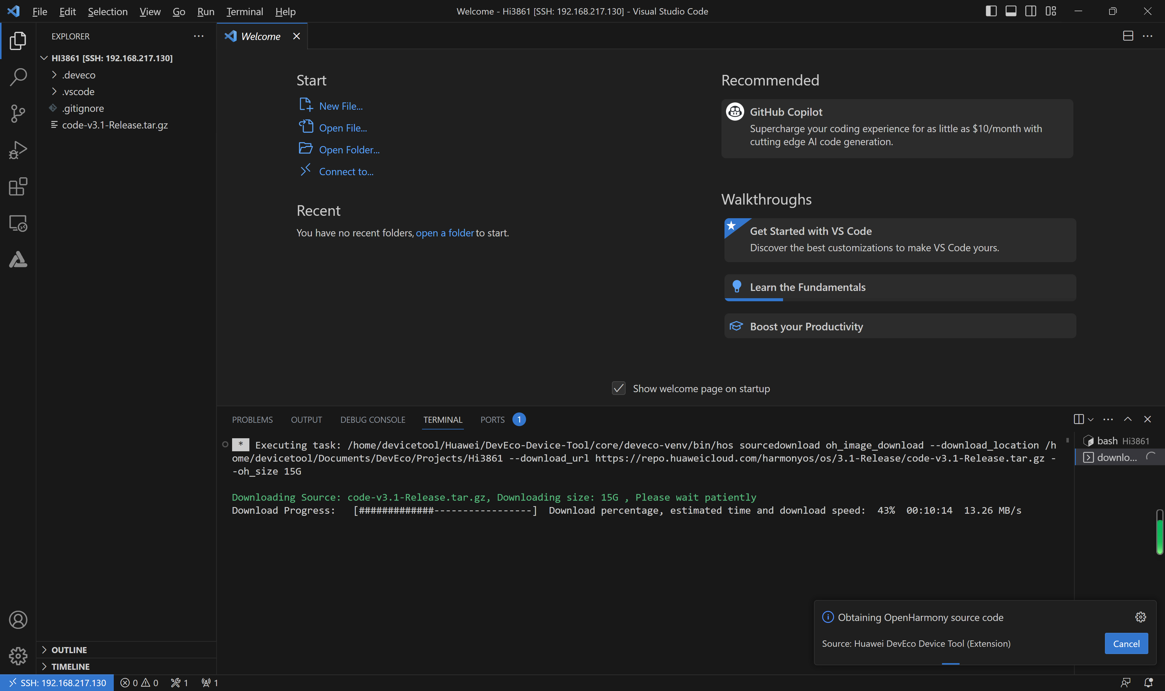

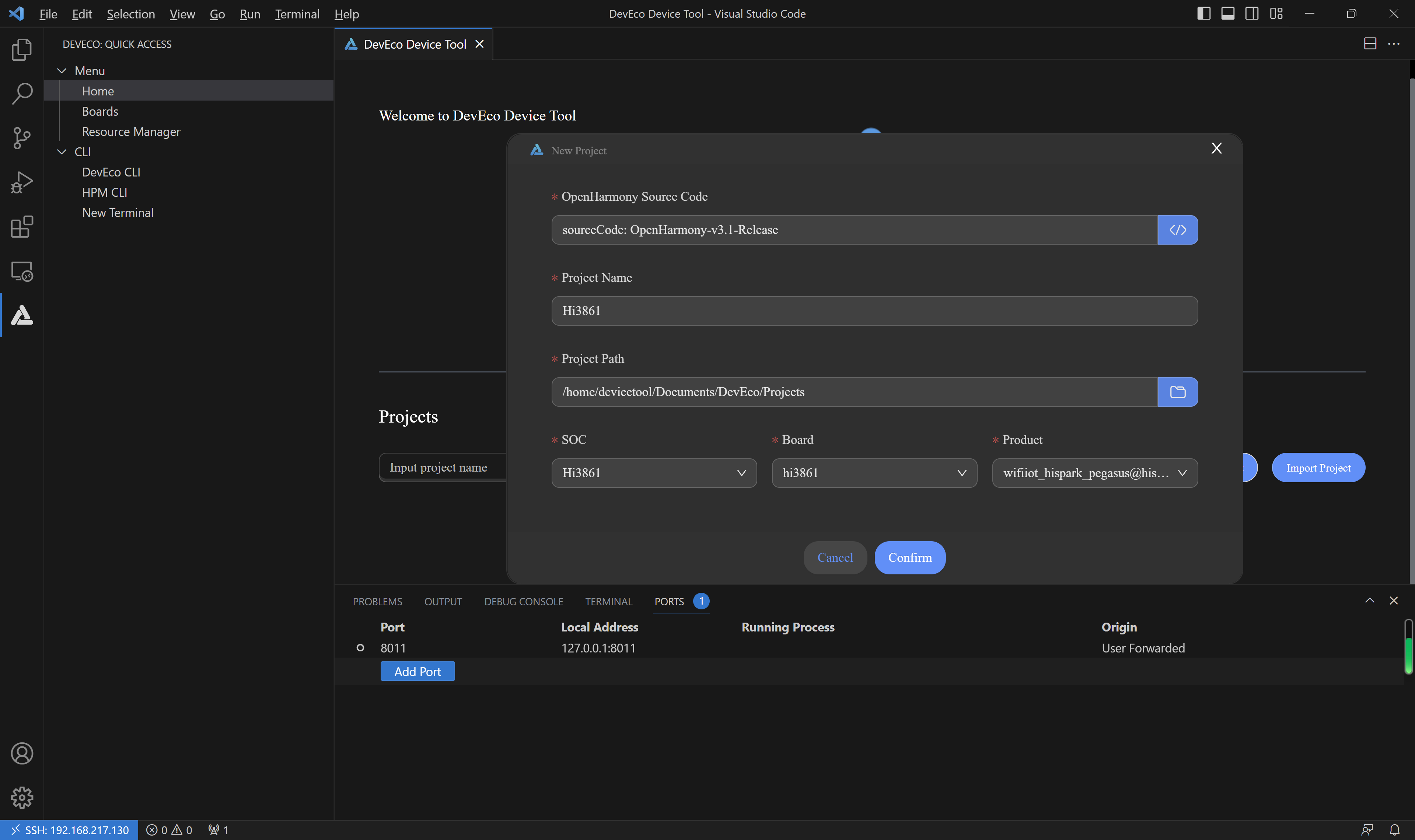

在配置好的Visual Studio Code中创建新工程,设置好参数,选定OpenHarmony-v3.1-Release版本,15G很大,但速度很快,分分钟搞定~

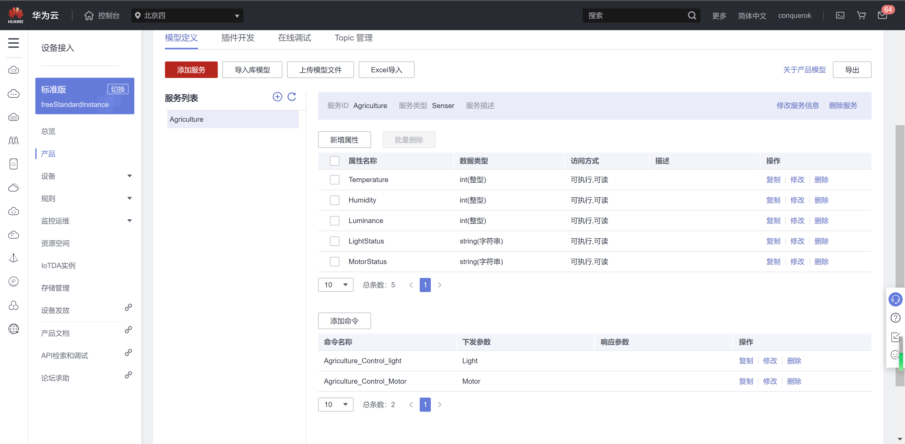

在华为云的设备接入服务中,参考文档创建相应的产品和设备。记录好设备ID和密钥,用于设备接入平台认证。

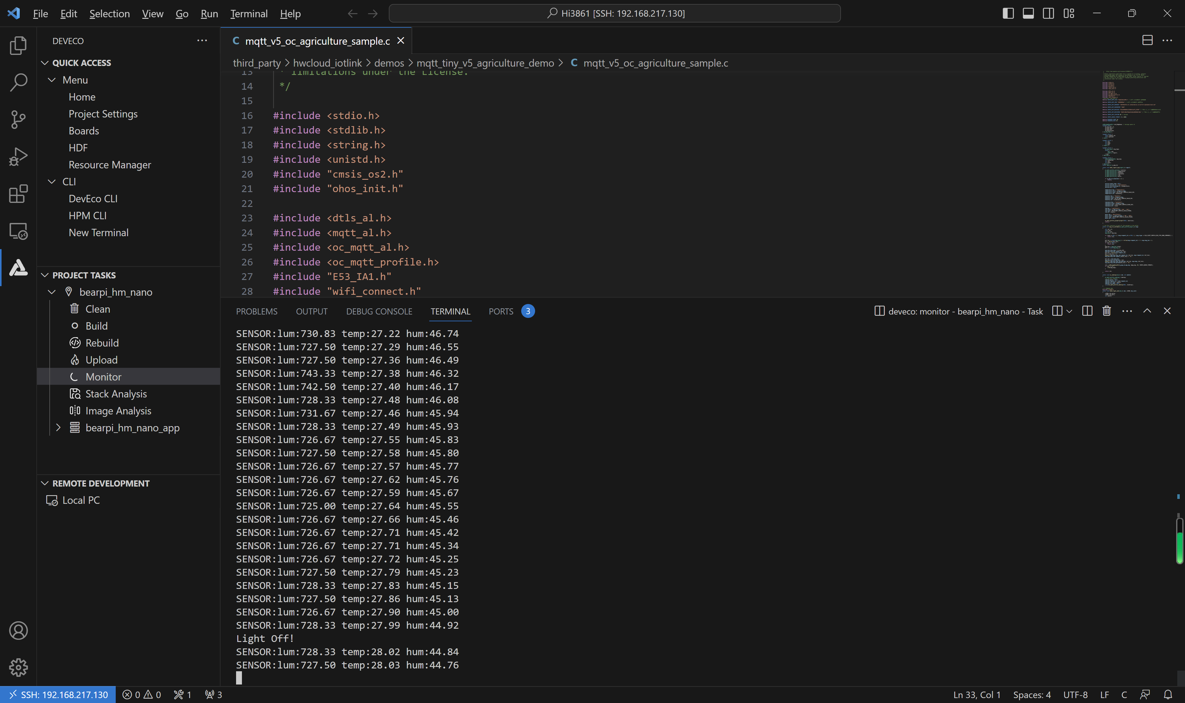

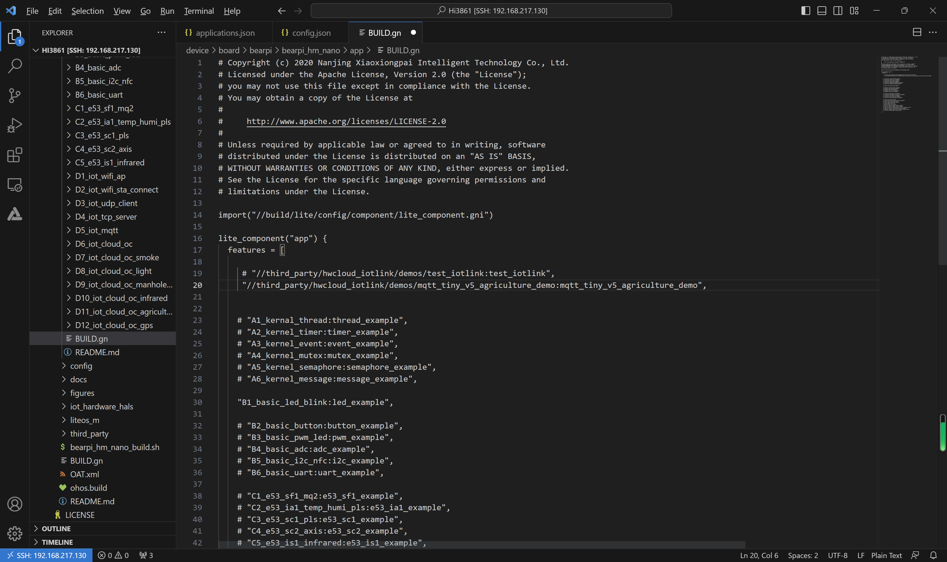

把记录好的设备ID和密钥,修改到Huaweicloud_iotlink SDK对应的代码中,并修改wifi信息和Iot平台ip信息,编译后烧录到设备中,重启设备接入到平台中。

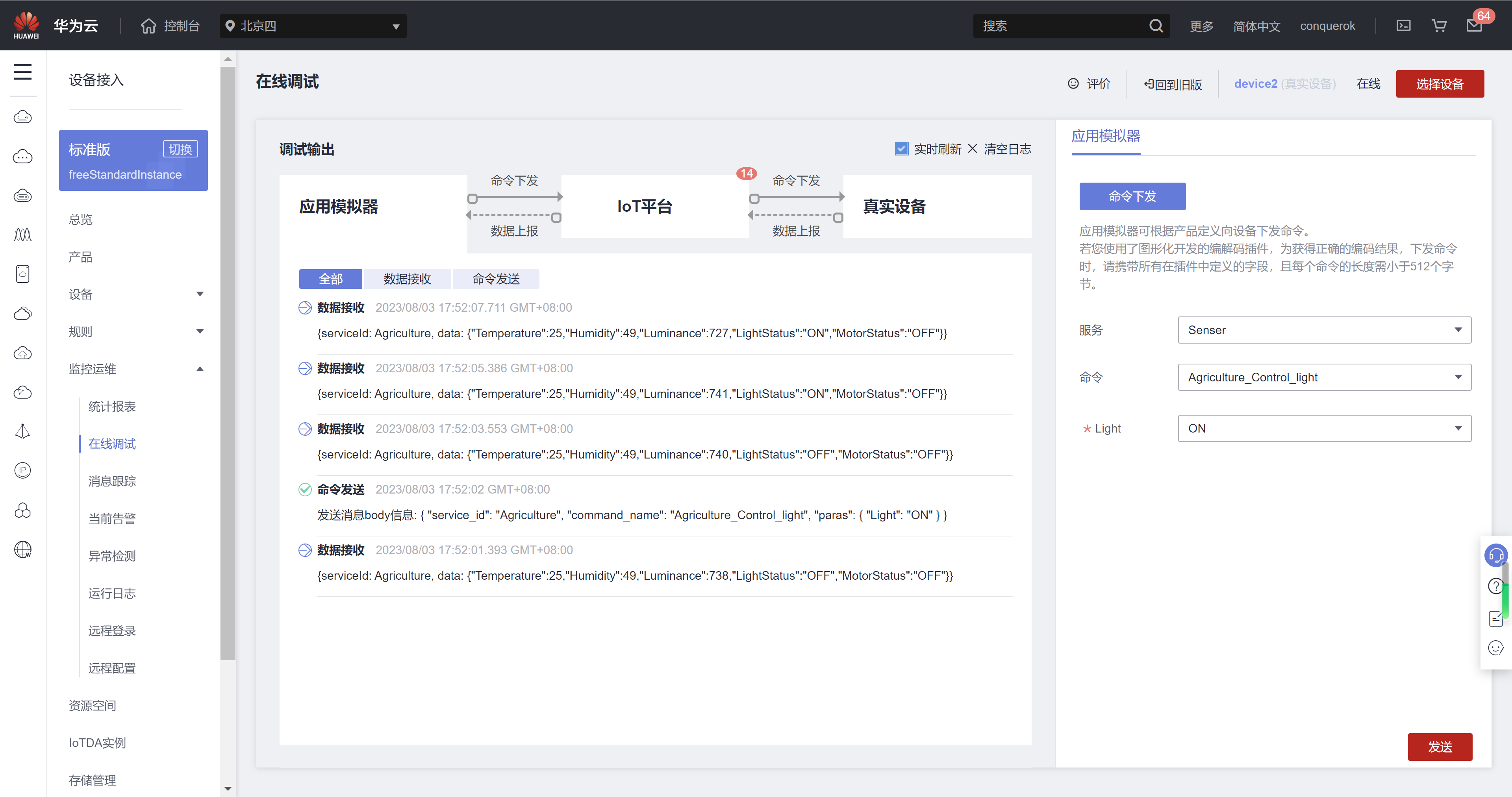

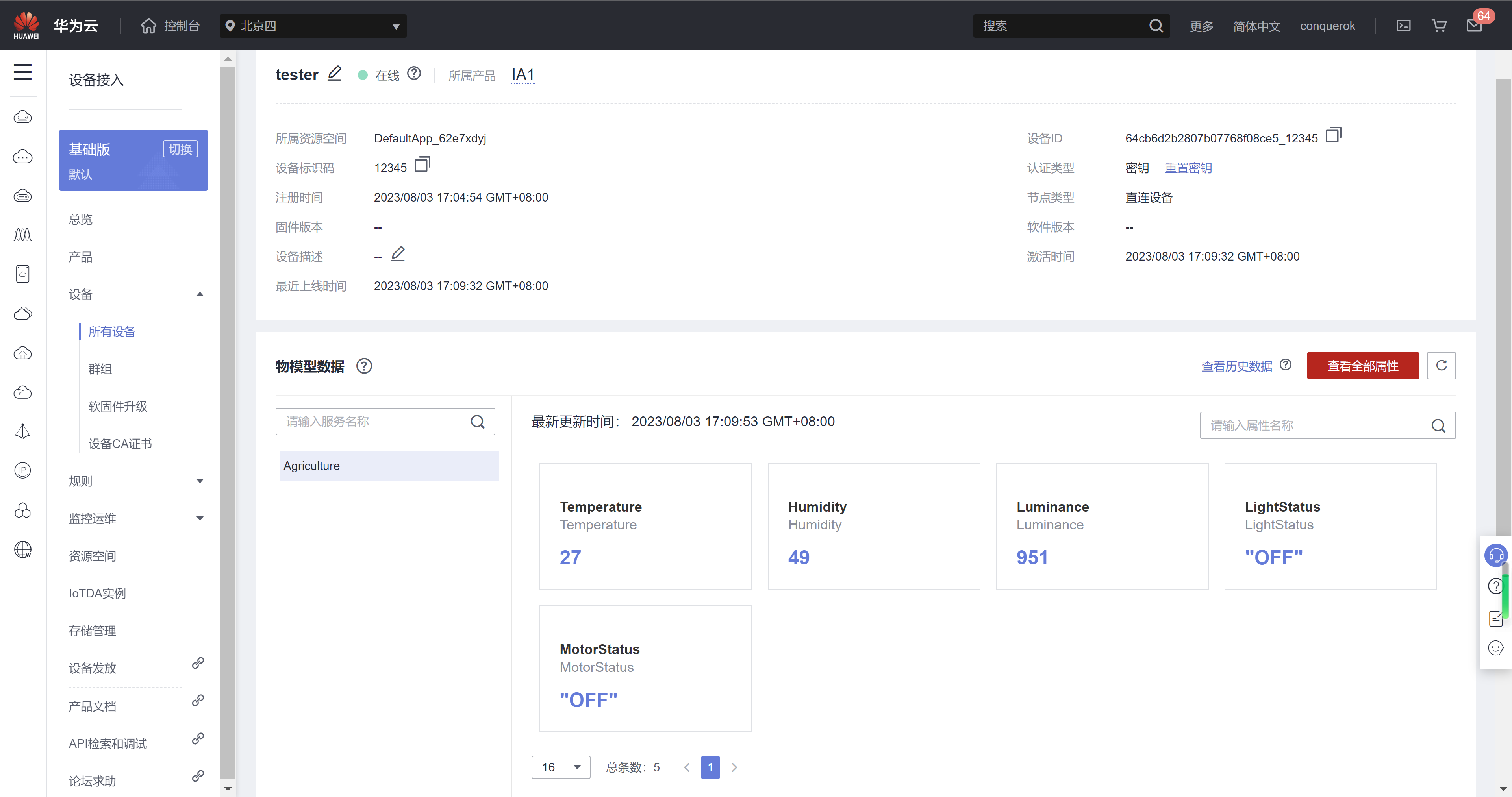

体验对设备的调试,如下图所示:
观察到随下发参数的变化,E53_IA1模组给出相应的响应,如LED亮灭,马达转停等。
