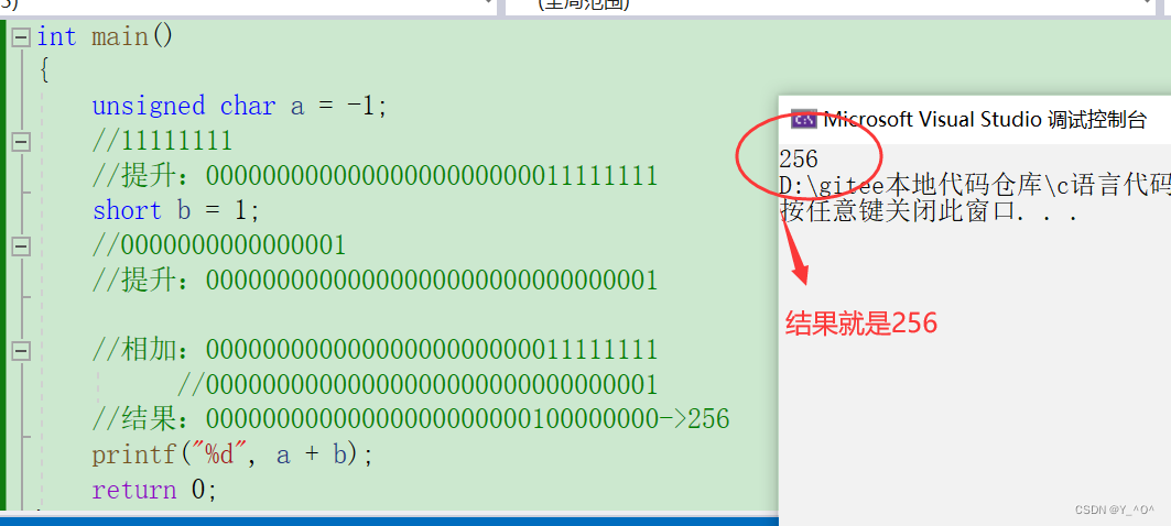

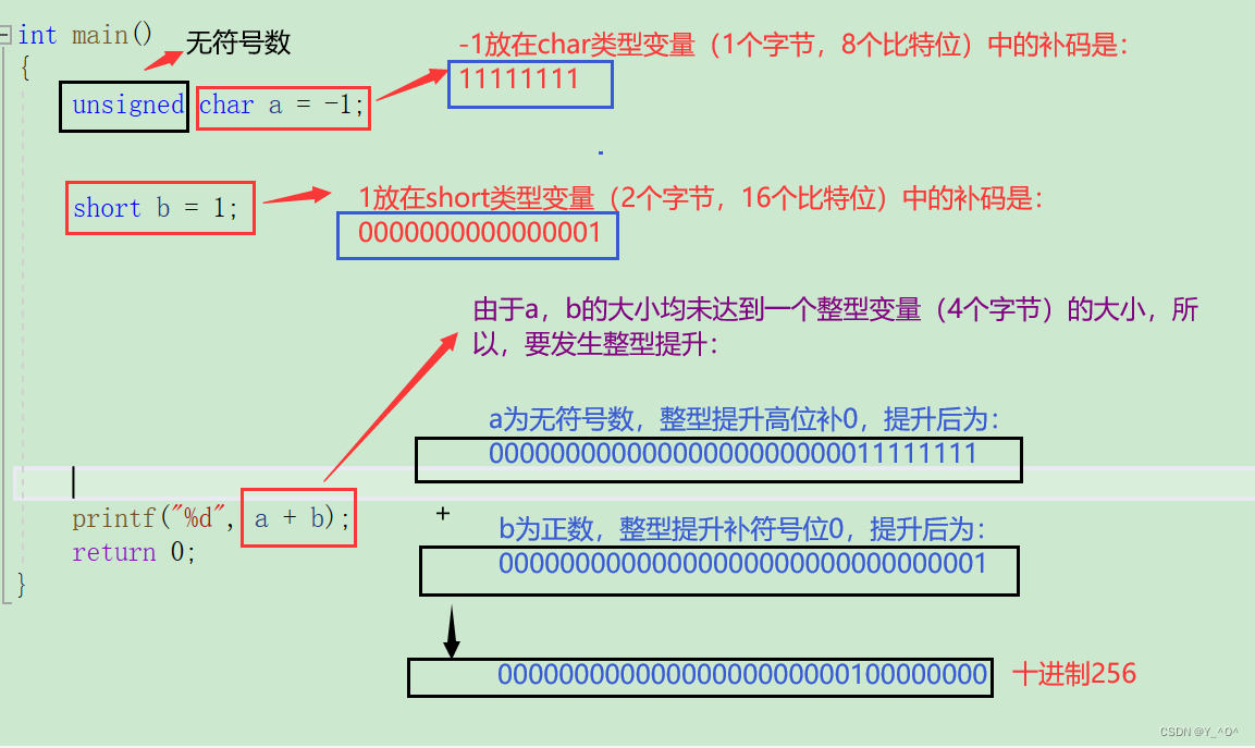

实例一:
#include <stdio.h>
int main()
    unsigned char a = -1;
    short b = 1;
    printf("%d", a + b);
    return 0;
大家思考思考,会不会发生整型提升,结果是啥,是-1+1=0吗?
好,我们一起来分析一下:
根据我们的分析答案是256。我看运行看看是不是:

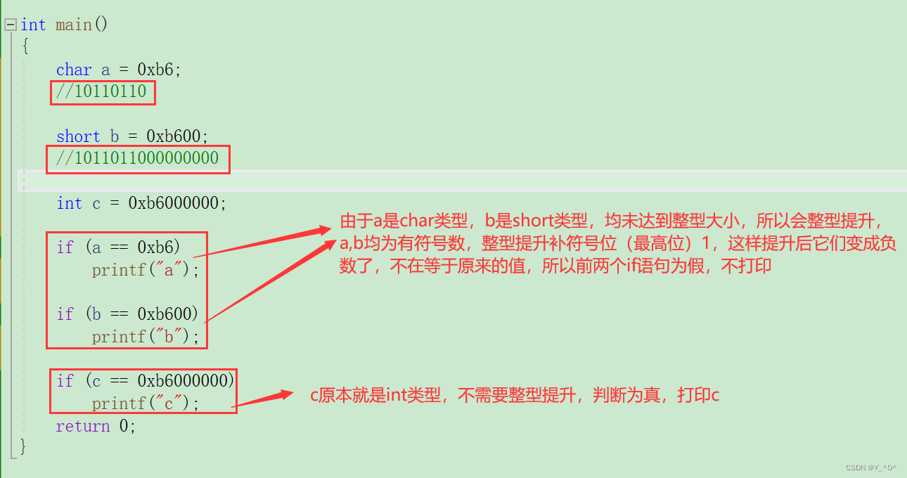

实例二:

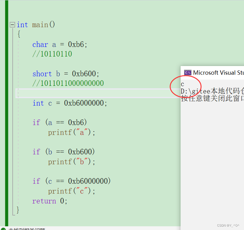

int main()
    char a = 0xb6;
    short b = 0xb600;
    int c = 0xb6000000;
    if (a == 0xb6)
        printf("a");
    if (b == 0xb600)
        printf("b");
    if (c == 0xb6000000)
        printf("c");
    return 0;
这道题的结果又是啥呢?
看看结果:
只打印了c。

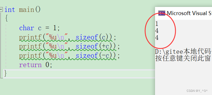

实例三:
int main()
 char c = 1;
 printf("%u\n", sizeof(c));
 printf("%u\n", sizeof(+c));
 printf("%u\n", sizeof(-c));
 return 0; }
我们分析结果应该是 1,4,4;
c只要参与表达式运算,就会发生整形提升,表达式 +c ,发生整型提升,所以 sizeof(+c) 是4个字节(一个整型大小).
同理 sizeof(-c) 也是4个字节,
但是 sizeof( c ) ,就是1个字节,因为没有发生整型提升,还是char类型。

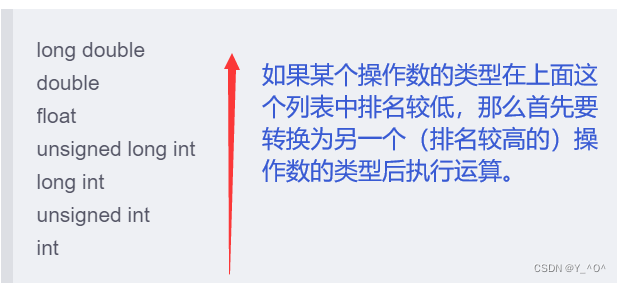

二.算术转换
1.什么是算术转换
然后我们来学习算术转换,那什么是算术转换呢?
算术转换:
如果某个操作符的各个操作数属于不同的类型,那么除非其中一个操作数的转换为另一个操作数的类型,否则操作就无法进行。
下面的层次体系称为寻常算术转换。

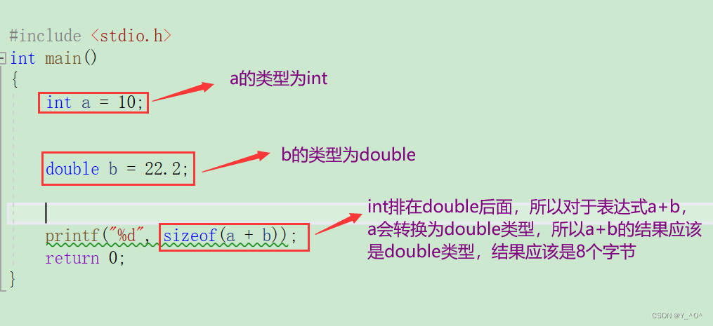

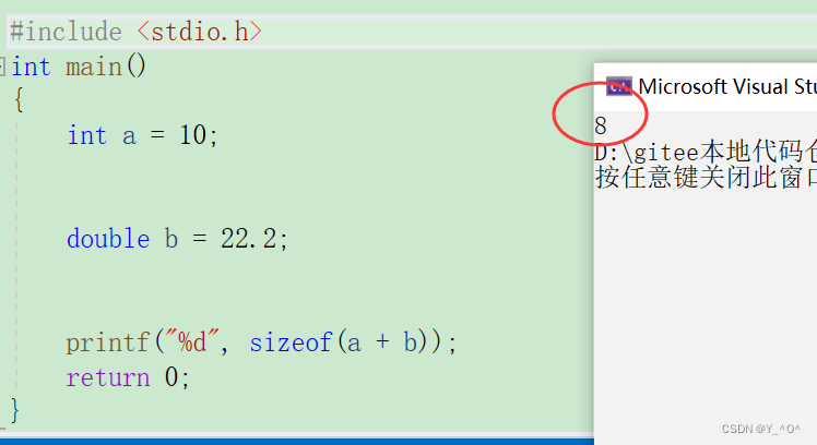

#include <stdio.h>
int main()
    int a = 10;
    double b = 22.2;
    printf("%d", sizeof(a + b));
    return 0;
这段代码会不会发生算术转换,结果是什么呢?
我们看看结果:

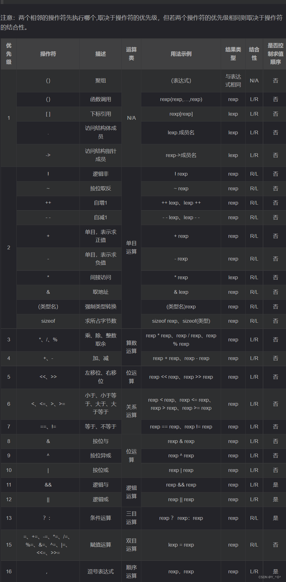

三.操作符的属性
1.操作符如何控制表达式求值
复杂表达式的求值有三个影响的因素。
1. 操作符的优先级
2. 操作符的结合性
3. 是否控制求值顺序
那它们如何取影响表达式的求值顺序呢?

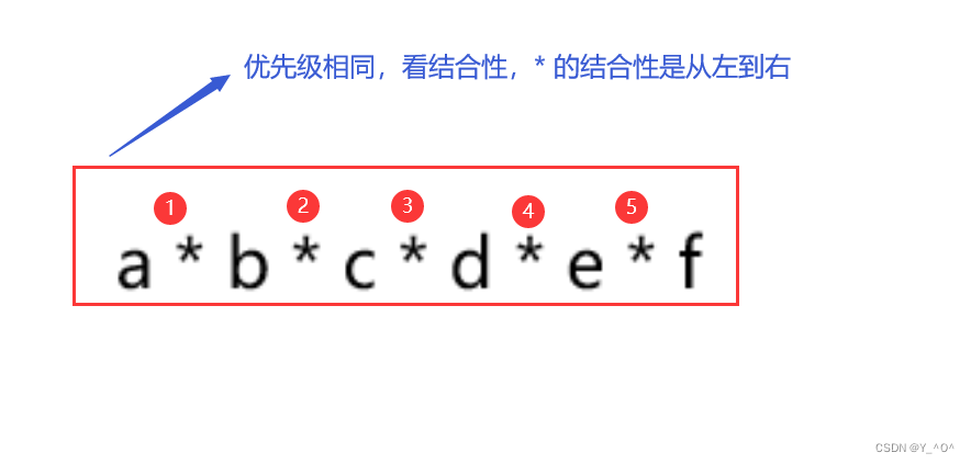

(1)两个相邻的操作符先执行哪个?取决于他们的优先级。
(2)如果两者的优先级相同,取决于他们的结合性。
注意:N/A是空的意思,R/L是从右向左的意思,L/R是从左向右的意思。
举例说明一下:
如果优先级相同:
然后给大家解释一下控制求值顺序是什么意思吧!
举个例子,我们看到上面表格中的 rexp1? rexp2:rexp3 是控制求值顺序的。
其实就是rexp1可以决定rexp2,rexp3,哪一个表达式先算,哪一个后算.
因为我们知道他的运算规律是:
如果rexp1成立,执行rexp2,整个表达式的结果是rexp2的结果;
如果rexp1不成立,执行rexp3,整个表达式的结果是rexp3的结果
所以说它可以控制求值顺序。

a*b + c*d + e*f
1
这其实是一个问题表达式,为啥呢?
在计算的时候,由于“ * ”比+的优先级高,只能保证 “ * ”的计算是比+早,但是优先级并不能决定第三个*比第一个+早执行。

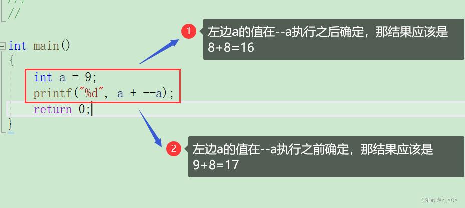

再来看一个:
c + --c;
同样存在一些问题:
同上,操作符的优先级只能决定自减- -的运算在+的运算的前面,但是我们并没有办法得知,+操作符的左操作数的值的获取是在右操作数- -之前获取的还是之后获取,所以结果是不可预测的,是有歧义的。
比如:
在不同的编译器上,结果就可能不一致!!!

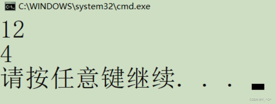

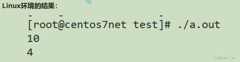

#include <stdio.h>
int main()
 int i = 1;
 int ret = (++i) + (++i) + (++i);
 printf("%d\n", ret);
 printf("%d\n", i);
 return 0; }
这段代码中的第一个 + 在执行的时候,第三个++是否执行,这个是不确定的,因为依靠操作符的优先级和结合性是无法决定第一个 + 和第三个前置 ++ 的先后顺序。
尝试在linux 环境gcc编译器,VS环境下都执行,看结果。
vs环境下:
这些都是有问题的表达式,我们在写代码的过程中,要避免写这样的代码!!!
