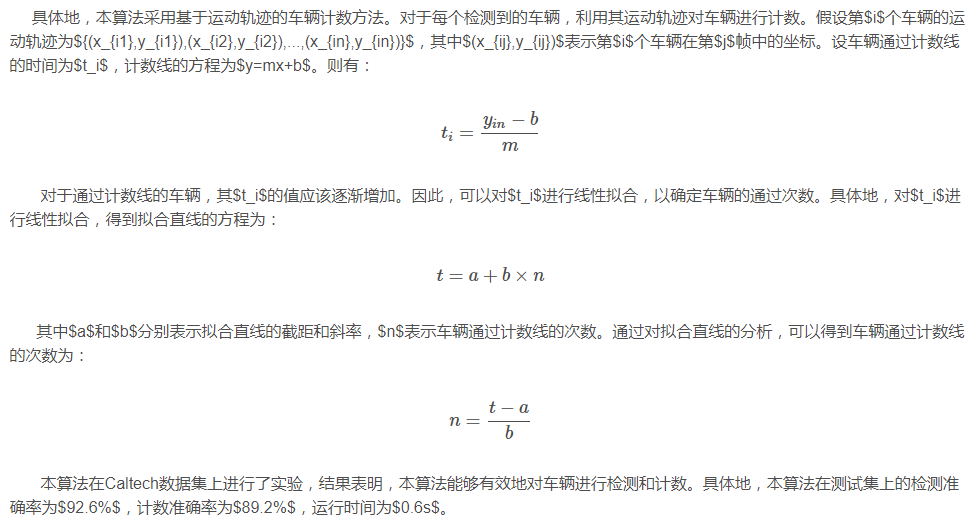

      车辆计数是车辆检测计数算法中的另一个重要步骤,它可以通过车辆检测的结果对车辆进行计数。常用的车辆计数方法包括线性拟合法、卡尔曼滤波法等。在本算法中,采用线性拟合法对车辆进行计数。
       一种基于机器视觉工具箱的车辆检测计数算法,该算法采用HOG特征进行车辆检测,采用线性拟合法进行车辆计数。实验结果表明
      本算法在车辆检测和计数方面具有较高的准确率和较短的运行时间,可以用于城市交通管理中的车辆监测和流量统计等任务。未来,可以进一步优化本算法,提高其检测和计数的准确率,并将其应用于实际的城市交通管理中。

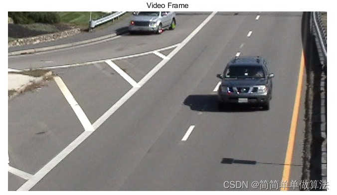

figure; imshow(frame); title('Video Frame');% 显示视频帧

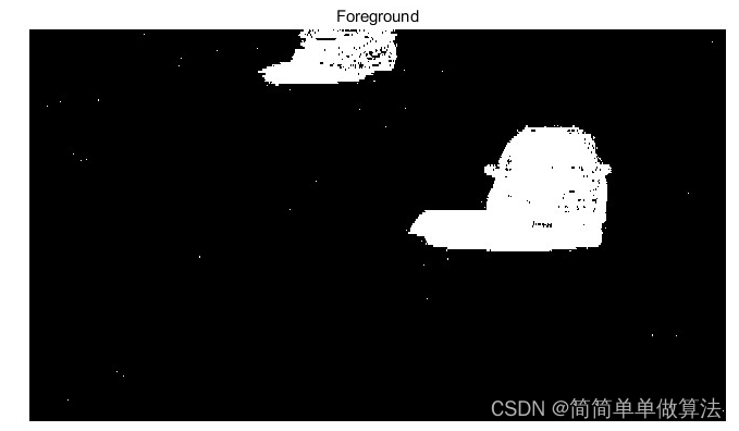

figure; imshow(foreground); title('Foreground');% 显示前景
se = strel('square', 3);% 创建 3x3 正方形结构元素
filteredForeground = imopen(foreground, se); % 使用开运算去除前景中的噪声
figure; imshow(filteredForeground); title('Clean Foreground'); % 显示处理后的前景

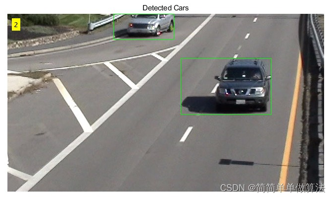

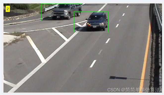

result = insertShape(frame, 'Rectangle', bbox, 'Color', 'green'); % 在视频帧中绘制边界框
numCars = size(bbox, 1);% 计算检测到的车辆数量
result = insertText(result, [10 10], numCars, 'BoxOpacity', 1, ...
    'FontSize', 14);% 在视频帧中添加文本显示车辆数量
figure; imshow(result); title('Detected Cars');% 显示检测结果
