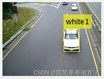

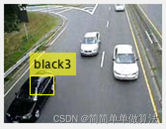

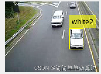

3.算法运行效果图预览

               Car_tracker(:,:,:,jj) = insertObjectAnnotation(Car_tracker(:,:,:,jj), 'rectangle', boundary, labels); % 在图像中插入汽车标签
               end
            end
        end
    end
end
frameRate = get(video,'FrameRate'); % 获取视频的帧率
implay(Car_tracker,frameRate); % 播放跟踪数组中的图像序列
disp(['总共行驶车辆' num2str(Wcar + Bcar )]); % 输出总共行驶车辆数量
disp(['白色汽车数量' num2str(Wcar)]); % 输出白色汽车数量
disp(['深色汽车数量' num2str(Bcar)]); % 输出深色汽车数量
