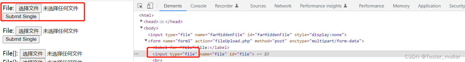

  1. input 输入框,并且类型是type=“file”,如下图所示:
我们可以直接定位输入框,用set_input_files(‘myfile.pdf’) 方法上传文件路径,类似于selenium的send_keys(‘文件路径.xx’)
