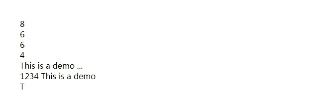

空格也是一个有效的字符,在字符串中也会占用一个位置.用户在表单中输入数据时,经常会在无意中多输入一些无意义的空格字符.比如:用户登录页面的用户名或者密码,多输入空格会导致服务器端查找不到相关用户或者密码不正确而导致登录失败.因此,PHP脚本在接收到通过表单传递过来的数据时,首先要处理的就是字符串中多余的空格,或者其他一些没有意义的符号,或者其他程序中限定的字符.在PHP中可以通过ltrim(),rtrim(),trim()函数来完成这项工作.这三个函数的语法格式基本一致.但作用有所不同,这些函数的语法格式分别如下:
string ltrim(string str [, string charlist]) //从字符串左侧删除空格或者其他指定字符
string rtrim(string str [, string charlist]) //从字符串右侧删除空格或者其他指定字符
string trim(string str [, string charlist]) //从字符串两端删除空格或者其他指定字符
这三个函数分别用于从字符串左,右,两端删除空白字符或者其他指定的字符或者符号.处理后的字符串都会以新字符串的形式返回,不会在原字符串上修改,即是对原有字符串没有影响,而是赋给新的字符串并返回.其中第一个参数str是待处理的字符串,为必选项,毕竟这写函数是围绕着字符串展开的,主体都没有,处理什么呢?第二个参数charlist是过滤字符串,用于指定希望去除的特殊符号,该参数为可选.如果不指定过滤的字符串.默认会去除以下字符:
空格: " ", ASCII 值为32的字符(0x20)
NULL: "\0", ASCII 值为0的字符(0x00)
制表符: "\t", ASCII 值为9的字符(0x09)
新行即换行符: "\n", ASCII 值为10的字符(0x0A)
回车: "\r", ASCII 值为13的字符(0x0D)
此外,还可以使用".."符号指定需要去除的一个范围,例如:"0...9"或者"a..z"表示去掉ASCII码值中的数字和小写字母,下面我们看看相关的处理代码:
<?php
$str = "  1234  ";
echo strlen($str);echo "<br>";
echo strlen(ltrim($str));echo "<br>";
echo strlen(rtrim($str));echo "<br>";
echo strlen(trim($str));echo "<br>";
$str = "1234 This is a demo ...";
echo ltrim($str, "0..9");echo "<br>";
echo rtrim($str, ".");echo "<br>";
echo trim($str, "0..9 aa..z .");echo "<br>";//多个范围和指定字符
执行结果:

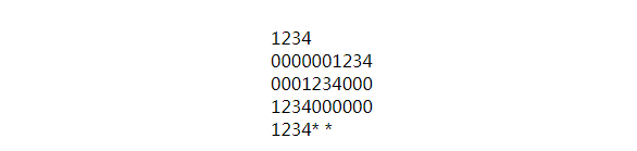

不仅可以按需求过滤掉字符串中的内容,还可以使用str_pad()函数按需求对字符串进行填补,也就是使用特定的字符来填充字符到固定的长度.可以用于对一些敏感信息的保护,比如:数据的对并排列等操作.函数语法如下:
string str_pad(string input, int pad_length [, string pad_string [, int pad_type]])
这个函数有4个参数.第一个参数是必选项,指明要处理的字符串.第二个参数也是必选项,给定处理后字符串的长度,如果该值小于原始字符串的长度,则不进行任何操作.第三个参数指定填补时所用的字符串,此参数为可选参数,如果没有指定则默认使用空格填补.最后一个参数指定填补的方向,它有三个可选值:STR_PAD_BOTH,STR_PAD_lEFT及STR_PAD_RIGHT。分别代表字符串两端,左和右位置进行填补。最后一个参数也是可选参数,如果没有指定,则默认是STR_PAD_RIGHT。函数str_pad()的使用方法如下:
<?php
$str = "1234";
echo str_pad($str, 10);echo "<br>";
echo str_pad($str, 10, "0", STR_PAD_LEFT);echo "<br>";//使用0填充字符串
echo str_pad($str, 10, "0", STR_PAD_BOTH);echo "<br>";
echo str_pad($str, 10, "0", STR_PAD_RIGHT);echo "<br>";
echo str_pad($str, 8, "* * *");echo "<br>";
执行结果:
