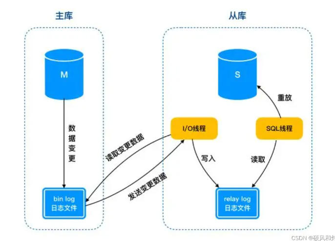

🥦 1.3 主从复制的原理
  • Mysql 中有一种日志叫做 bin 日志(二进制日志)。这个日志会记录下所有修改了数据库的SQL 语句(insert,update,delete,create/alter/drop table, grant 等等)。
  • 主从复制的原理其实就是把主服务器上的 bin 日志复制到从服务器上执行一遍,这样从服务器上的数据就和主服务器上的数据相同了。
  1. 主库db的更新事件(update、insert、delete)被写到binlog
  2. 主库创建一个binlog dump thread,把binlog的内容发送到从库
  3. 从库启动并发起连接,连接到主库
  4. 从库启动之后,创建一个I/O线程,读取主库传过来的binlog内容并写入到relay log
  5. 从库启动之后,创建一个SQL线程,从relay log里面读取内容,执行读取到的更新事件,将更新内容写入到slave的db

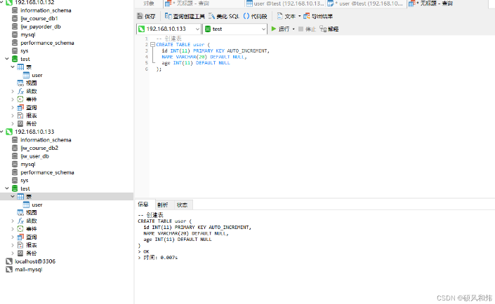

🥦 2.2 主数据库上创建需要同步的数据库以及表
-- 创建数据库
CREATE DATABASE test CHARACTER SET utf8;
-- 创建表
CREATE TABLE user (
  id INT(11) PRIMARY KEY AUTO_INCREMENT,
  NAME VARCHAR(20) DEFAULT NULL,
  age INT(11) DEFAULT NULL

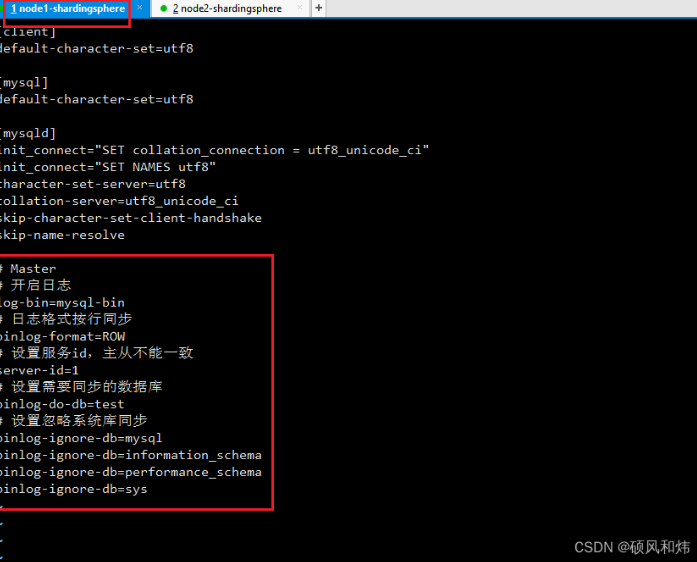

🥦 2.3 修改主数据库的配置文件my.cnf
直接在原来的配置文件内容下方添加即可!
# 省略原来的配置内容
# Master
# 开启日志
log-bin=mysql-bin
# 日志格式按行同步
binlog-format=ROW
# 设置服务id,主从不能一致
server-id=1
# 设置需要同步的数据库
binlog-do-db=test
# 设置忽略系统库同步
binlog-ignore-db=mysql
binlog-ignore-db=information_schema
binlog-ignore-db=performance_schema
binlog-ignore-db=sys
  • server-id=1 中的1可以任定义,只要是唯一的就行。
  • log-bin=mysql-bin 表示启用binlog功能,并制定二进制日志的存储目录,
  • binlog-do-db=test 是表示只备份test 数据库。
  • binlog_ignore_db=mysql 表示忽略备份mysql。
  • 不加binlog-do-db和binlog_ignore_db,那就表示备份全部数据库。

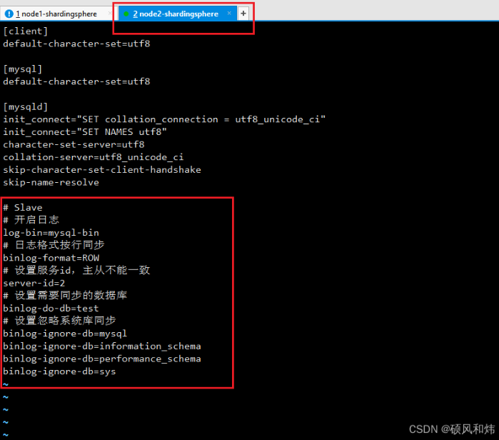

🥦 2.4 修改从数据库的配置文件my.cnf
同理, 配置我们从数据库的配置文件,最重要的就是将此时从库的server-id改为2!
# 省略原来的配置内容
# Slave
# 开启日志
log-bin=mysql-bin
# 日志格式按行同步
binlog-format=ROW
# 设置服务id,主从不能一致
server-id=2
# 设置需要同步的数据库
binlog-do-db=test
# 设置忽略系统库同步
  • server-id=2 中的1可以任定义,只要是唯一的就行。

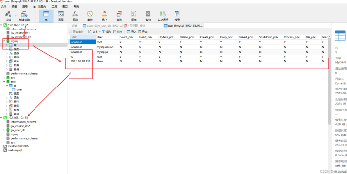

🥦 2.5 登陆主数据上创建主从复制的账号
在执行下面命令的之前,俩个服务器上重启我们的MySQL服务。
docker restart mysql

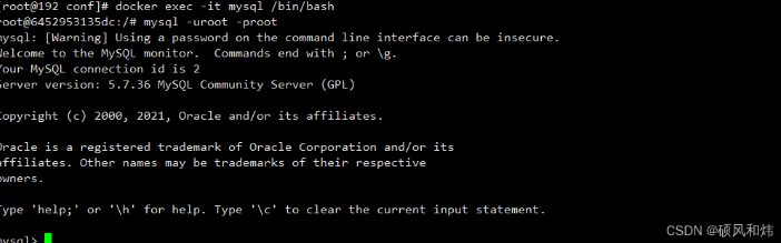

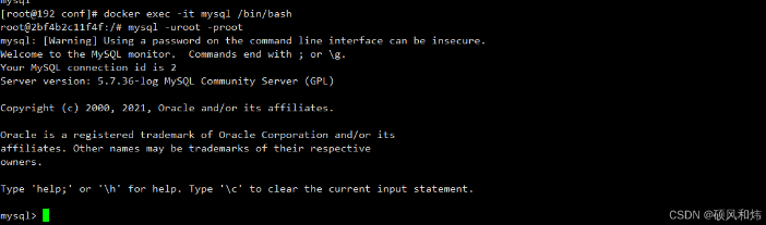

进入mysql容器内容,登陆mysql
docker exec -it mysql /bin/bash
mysql -uroot -proot

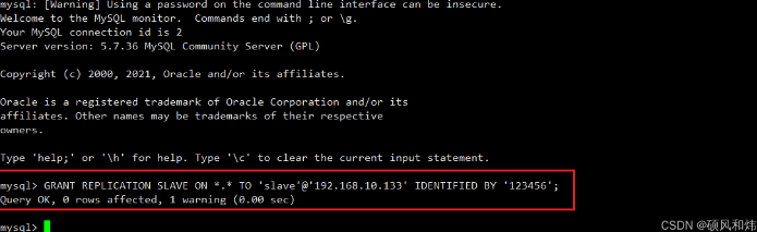

创建一个允许从数据库来访问的用户账号
GRANT REPLICATION SLAVE ON *.* TO 'slave'@'192.168.10.133' IDENTIFIED BY '123456';
查询验证:

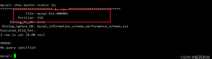

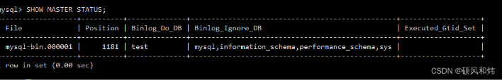

🥦 2.6 数据库中查询表获取文件名MASTER_LOG_FILE和点位MASTER_LOG_POS
执行如下的命令:
show master status \G;

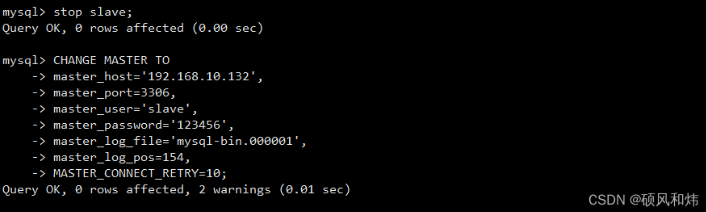

修改从库指向到主库,使用上一步记录的文件名以及位点
CHANGE MASTER TO
master_host='192.168.10.132',
master_port=3306,
master_user='slave',
master_password='123456',
master_log_file='mysql-bin.000001',
master_log_pos=154,
MASTER_CONNECT_RETRY=10;

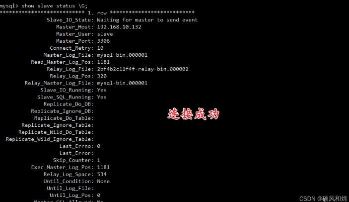

查看运行状态
show slave status \G;

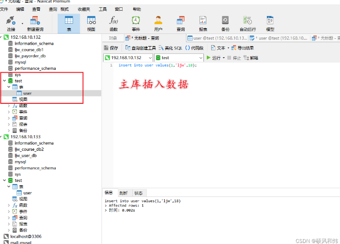

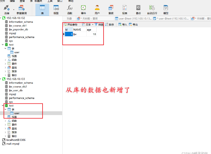

🥦 2.8 主库插入数据,从库查询信息
主库插入数据:
从库中查询对应的数据

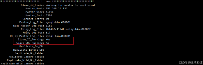

🍀 三.MySQL集群主从同步启动后常见的错误
常见错误是Slave_IO_Running: No 或者 Connecting 的情况
🥦 3.1 解决方案1:
  1. 首先停掉Slave服务
stop slave;
  1. 到主服务器上查看主机状态, 记录File和Position对应的值
SHOW MASTER STATUS;
  1. 然后到slave服务器上执行手动同步:
CHANGE MASTER TO
master_port=3306,
master_log_pos=1181,
