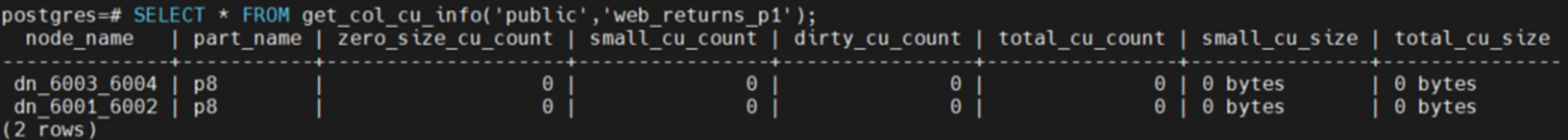

DWS提供接口函数get_col_cu_info做单表的CU中的数据量的统计,默认情况下单个CU中的可见记录数小于2000条就被认为是小CU
get_col_cu_info(schema_name text, table_name text, row_count int8)

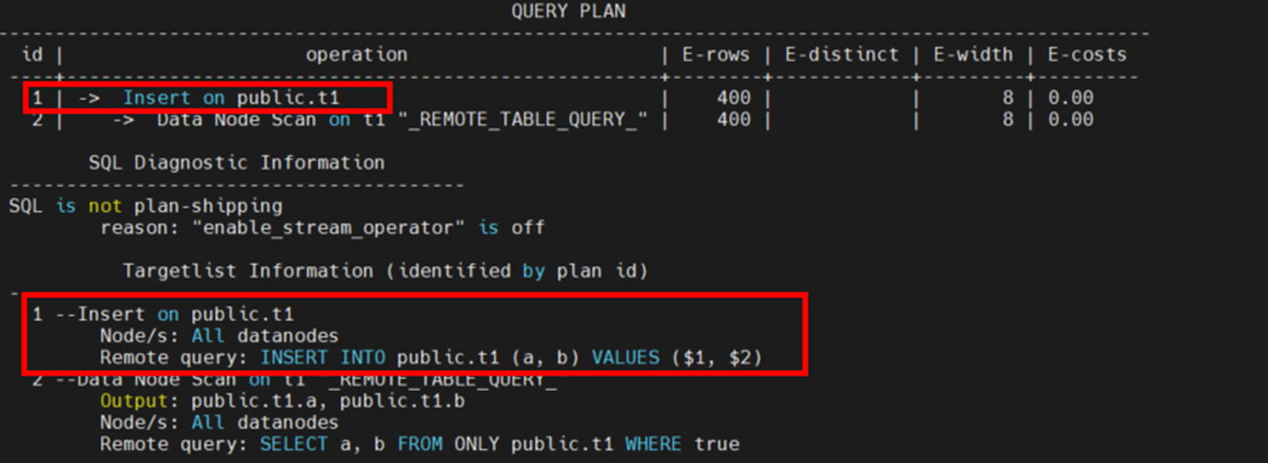

数据加工 M-1 不下推的批量导入
此场景主要出现在批量加工场景时,往目标表进行INSERT INTO SELECT操作。这种场景一般不会形成小CU。但是如果这个语句是不下推的,那么就会导致小CU。这种语句的执行计划一般有如下特征
1. INSERT算子在计划的最上层
2. INSERT算子的Targetlist Information里面有Remote query:信息,且此部分信息为带$的INSERT INTO语句
A-1
