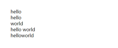

<?php
$str = "hello";
$str2 = "world";
echo $str;
echo "<br>";
echo $str . "<br>world<br>";
echo "hello
	world
	<br>";//将文本转换成多行输出,代码可读性更高
echo $str,$str2;
上篇文章中,我们也使用到PHP中的字符串的链接符".",其实除了"."之外,还可以使用逗号","来作为字符串的连接符
执行结果如下:

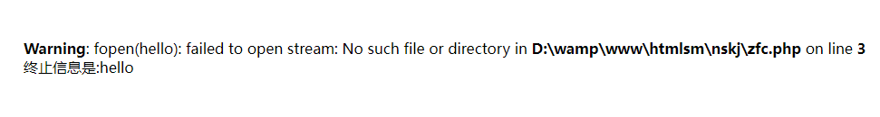

die()函数和exit()函数
die()函数是exit()函数的别名.这一点我们在在之前的文章中也有所提及.如果参数是一个字符串,则该函数会在退出前输出字符串,如果参数是一个整数,这个值会被用作退出的状态.退出状态的值在0-254之间,退出状态255由PHP保留,不会被使用,状态0用于成功地终止程序.下面我们看看例子:
<?php
$str = "hello";
fopen($str, "r") or die("终止信息是:".$str); //如果打开文件失败则输出一条提示信息并退出程序
执行结果:

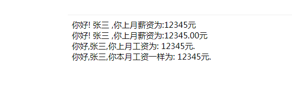

<?php
$str = "张三";
$digital = 12345;
printf("你好! %s ,你上月薪资为:%u元<br>", $str, $digital);//将字符串$str在第一个参数中的%号处输出,按%s输出,整型数据按%u输出,一一对应
printf("你好! %s ,你上月薪资为:%0.2f元<br>", $str, $digital);//将整型按照浮点数输出,并保留小数点后2位
//使用占位符
$format = "你好,%2\$s,你上月工资为: %1\$d元.<br>
			你好,%2\$s,你本月工资一样为: %1\$d元.<br>";
printf($format, $digital, $str);
执行结果如下:

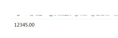

sprintf()函数
sprintf()函数的用法和printf()函数的用法类似,但sprintf()并不是输出字符串,而是把格式化的字符串以返回值的形式写入到一个变量中。这样就可以在需要的时候使用格式化后字符串。直接看实际更容易理解:
<?php
$digital = 12345;
$str = sprintf("%0.2f",$digital);//将整型保留小数点后2位并赋值给变量$str
echo $str;//在有效的作用范围内,都可使用格式化后的数据$str
执行结果如下:
