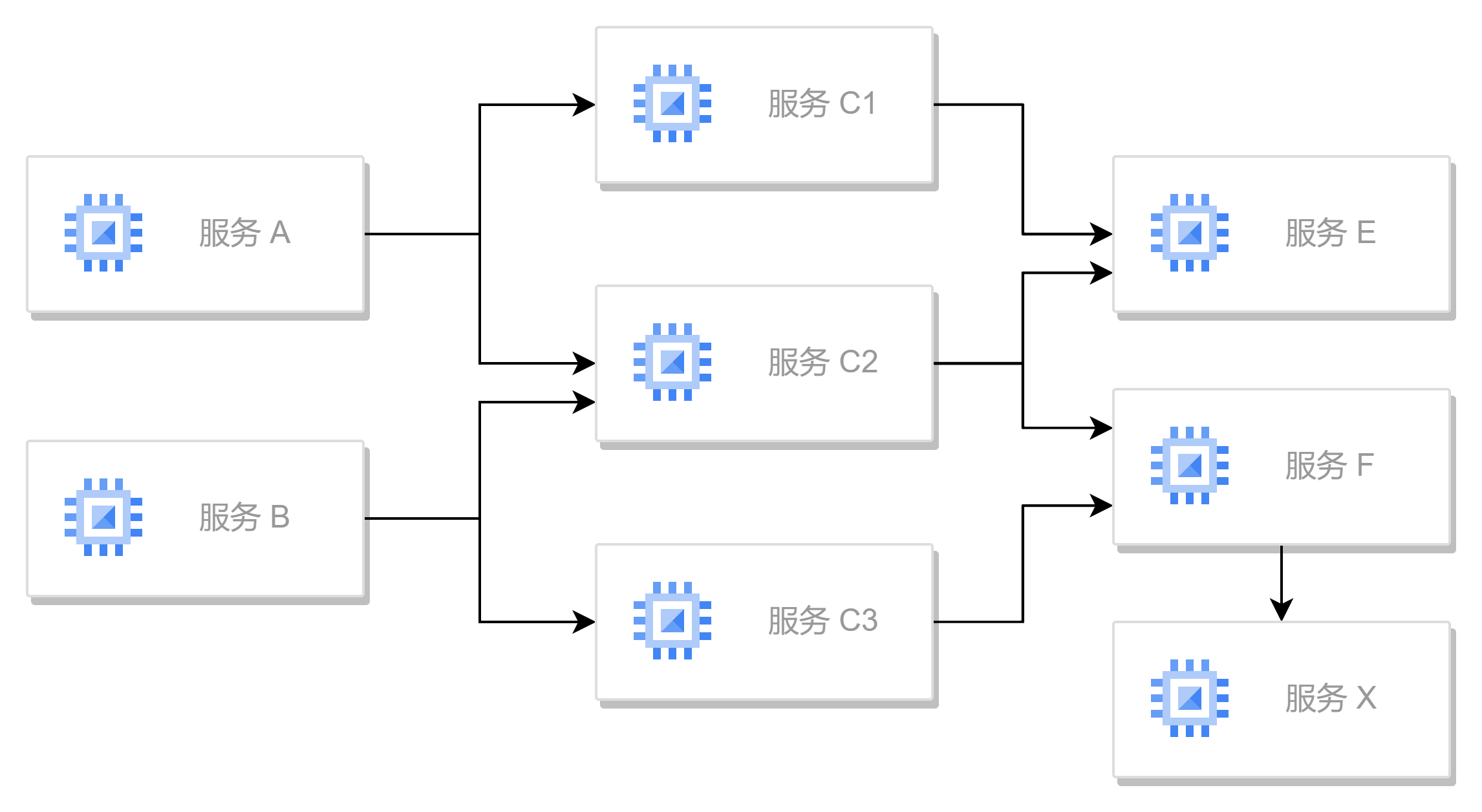

在分布式架构中,一个服务通常会与多个外部服务进行交互,这些外部服务可能是RPC接口、数据库、第三方API等。例如,在支付过程中,可能需要调用银联提供的API;而查询某个商品的价格,则可能需要进行营销活动查询。然而,除了自身服务外,依赖的外部服务的稳定性是无法绝对保证。
当依赖的第三方服务出现不稳定的情况时,例如三方服务器过载,会导致服务自身调用第三方服务的响应时间也变长,甚者形成级联效应。这样一来,服务自身的线程可能会积压,最终可能耗尽业务自身的线程池,导致服务本身变得不可用。
熔断(Circuit Breaker)就是应对这种三方服务不稳定的设计,它可以帮助系统在出现问题时保持高可用,防止故障进一步扩散,同时也能在一段时间后重新尝试恢复正常操作。避免局部不稳定因素导致整个分布式系统的雪崩。作为保护服务自身的手段,通常在客户端(调用端)进行配置。

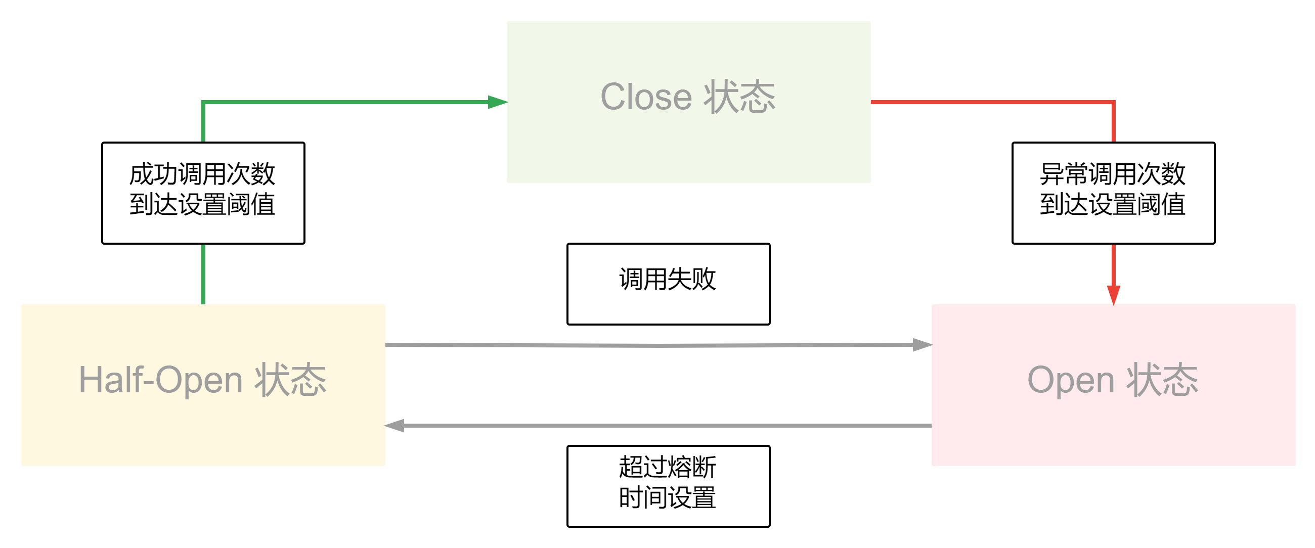

熔断器模式中最关键的设计在于熔断器的三种状态:
  • Closed状态:来自应用程序的请求被 Proxy 操作。Proxy 维护最近故障次数的计数,如果对操作的调用不成功,Proxy 会增加这个计数。如果在给定的时间段内最近故障的次数超过了指定的阈值,Proxy 将进入Open状态。此时,Proxy 启动一个超时计时器,当计时器到达阈值时,Proxy 将进入Half-Open状态。(这里 Proxy 代指 Resilience4j、Sentinel、Hystrix类似框架)
  • Open状态:来自应用程序的请求立即失败,并向应用程序返回异常。
  • Half-Open状态:应用程序允许有限数量的请求通过并调用操作。如果这些请求成功,假定之前导致失败的故障已经修复,将切换到Closed状态(故障计数器被重置)。如果任何请求失败,会认为故障仍然存在,因此它会回退到Open状态,并重新启动超时计时器,为系统提供进一步的时间来从故障中恢复。。

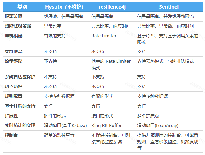

许多开源的框架都基于这三个状态进行了熔断实现的设计,比如:Resilience4j、Sentinel、Hystrix;就实际使用上推荐 Sentinel 和 Resilience4j ,因为 Hystrix 已经宣布不维护了。附上,一张网上广泛流传的对比表格 [1]
