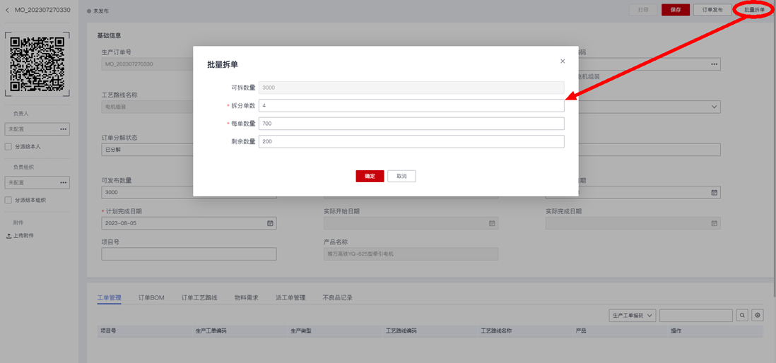

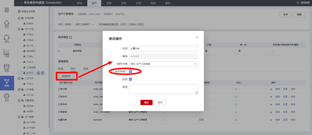

  • 新增用户操作“批量拆单”

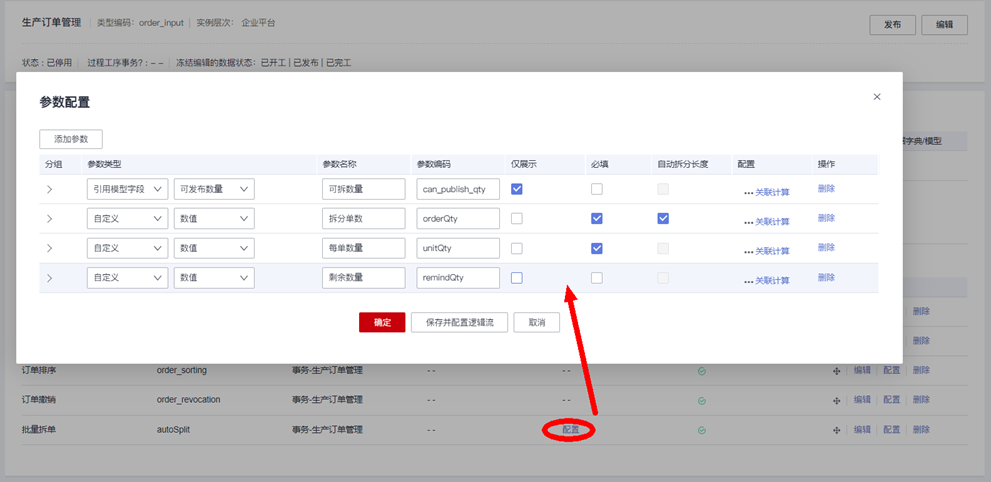

         在“生产订单”事务模型“操作”页签下,新增操作“批量拆单”,用来在“生产订单”上自动生成一个用户操作按钮“批量拆单”,用来触发执行“批量拆单”逻辑流程:
        “批量拆单”操作,需要勾选“启用参数”,然后配置操作的参数字段,用来生成用户在执行“批量拆单”时需要录入的“拆分单数”、“每单数量”等参数信息:
       其中:
       “拆分单数”:业务含义是用来指定需要拆分成几个生产工单,这里需要勾选“自动拆分长度”,在执行操作时,会根据这个标识来实现循环批量拆分。

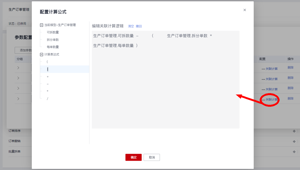

      “剩余数量”:业务含义是显示本次拆单后,订单剩余的可执行数量,这里我们可以通过配置“关联计算”公式,来实现自动计算剩余数量=订单的可拆数量-拆分单数*每单数量:

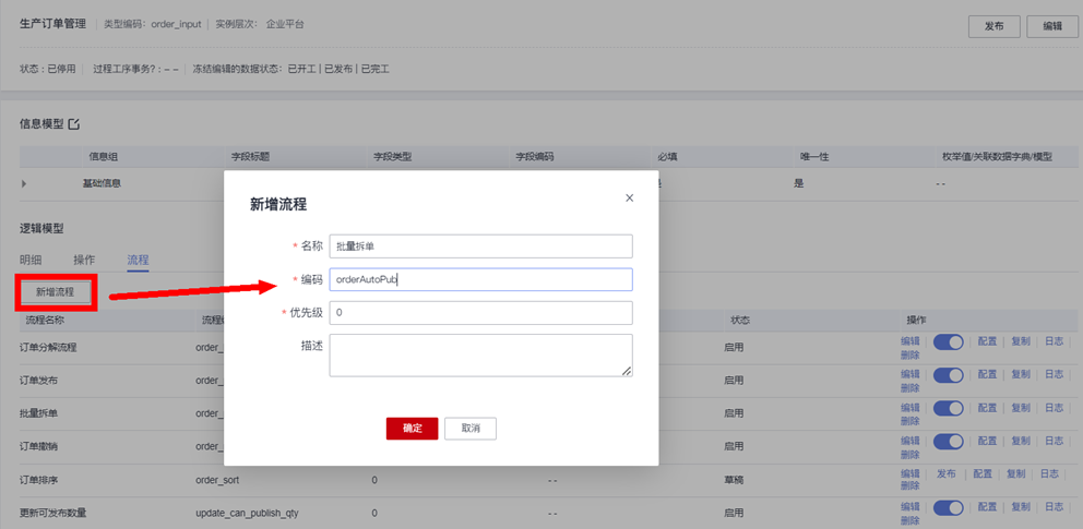

         在用户操作的“参数配置”窗口可选择“保存并配置逻辑流”,自动创建相应的逻辑流程,也可以在“生产订单”事务模型“流程”页签下,手工新增逻辑流程“批量拆单”:

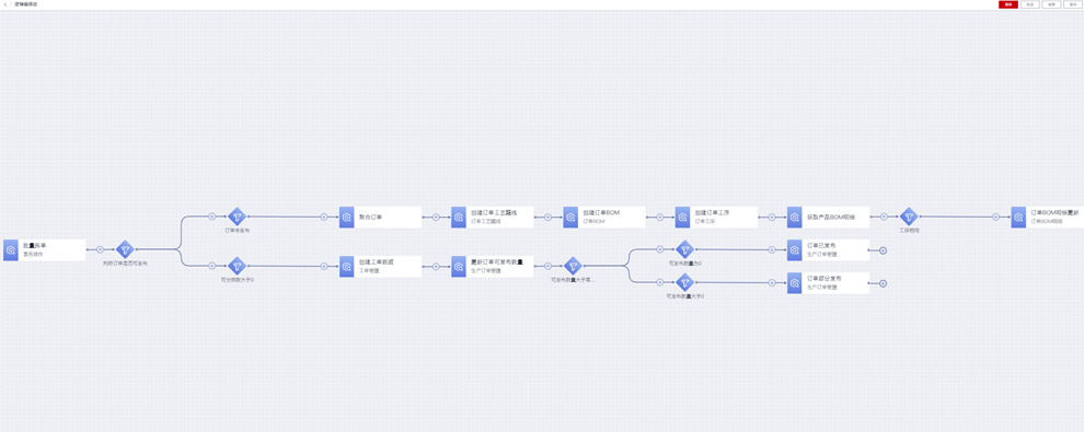

        点击新增的“批量拆单”逻辑流程右侧操作栏的“配置”操作,进入“逻辑编排器”编排“批量拆单”的流程逻辑,最终编排的逻辑流程如下:
        生产订单的批量拆单,主要完成以下业务逻辑动作:

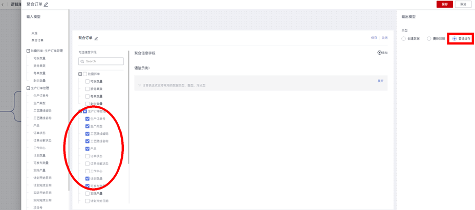

         1)创建订单工艺路线和订单BOM
              生产订单首次拆单时,根据生产订单的“产品”和“工艺路线”信息,自动根据产品BOM和工艺路线,自动创建当前订单的BOM物料清单和工艺路线。
              在创建订单BOM和订单工艺路线之前,因为“批量拆分”会根据“拆分单数”循环执行多次,需要先通过“聚合动作”回归到“生产订单”数据维度,保证一个订单只执行一次创建订单BOM和工艺路线,“聚合订单”动作的输出类型选择“管道缓存”,具体配置示例如下:
             自动创建订单工艺路线和订单BOM的逻辑动作配置步骤如下,详细配置示例不再详细展开说明:

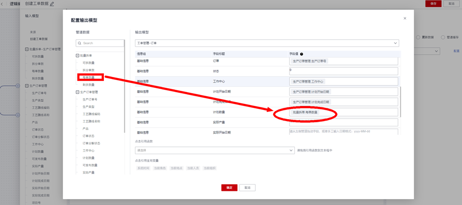

       2)拆分创建工单和更新订单数量状态
            根据“批量拆单”输入的“每单数量”来自动创建相应的生产工单,系统会根据参数“拆分单数”勾选的“自动拆分长度”的标识来自动循环支持“创建工单”的逻辑动作:

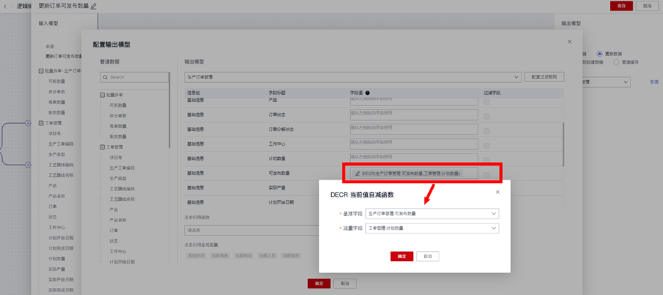

           每次创建工单后,更新生产订单的可拆分发布数量为扣减掉工单计划数量后的数量:
          最后判断生产订单的可发布数量是否大于0,来决定更新生产订单的状态为“部分发布”还是“已发布”,生产订单拆分创建工单和更新订单数量状态的逻辑动作配置步骤如下,详细配置示例不再详细展开说明:

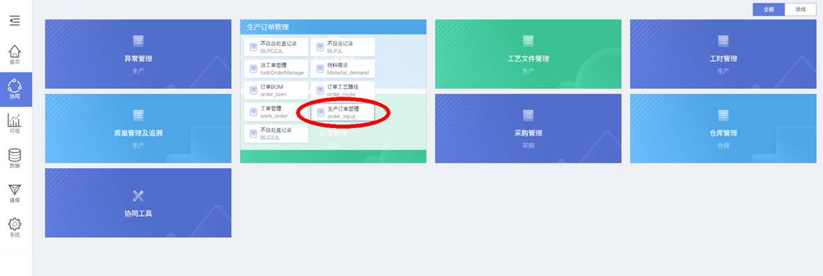

         在华为云数字工厂企业平台“协同工作台”,使用“生产订单”功能实例,来验证“批量拆单”功能运行效果:

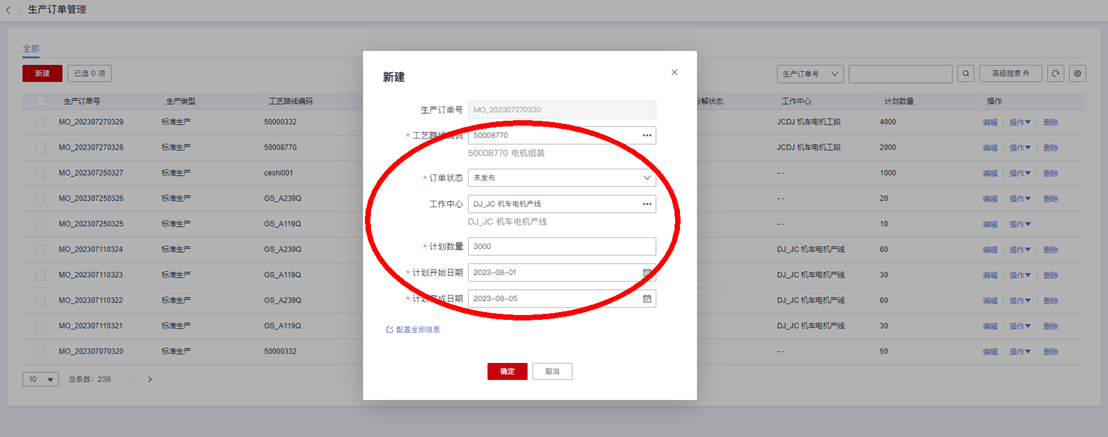

        1.创建一个生产订单,录入工单的“产品工艺路线”和“计划数量”等字段信息,确定后创建生产订单数据:

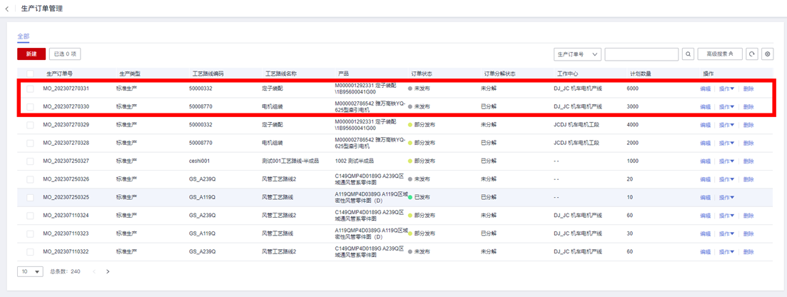

        2.生产订单创建完成后,我们先执行“订单分解”操作,将生产订单按产品BOM先自动分解为成品订单和“子装配件”订单:
           执行完成后,界面自动刷新,我们可以查看验证生产订单是否已根据成品BOM分解创建子装配件的生产订单:

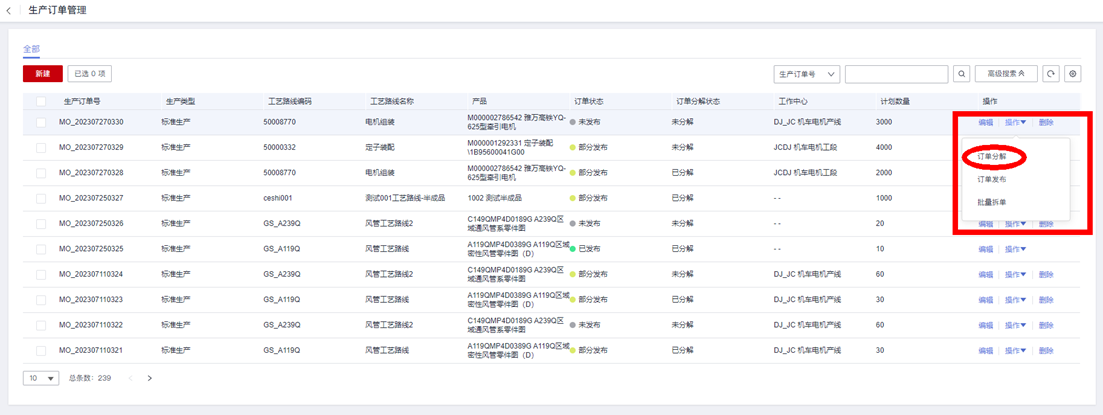

      3.生产订单分解完成后,我们进入成品生产订单的详情编辑页面,执行“批量拆单”操作:

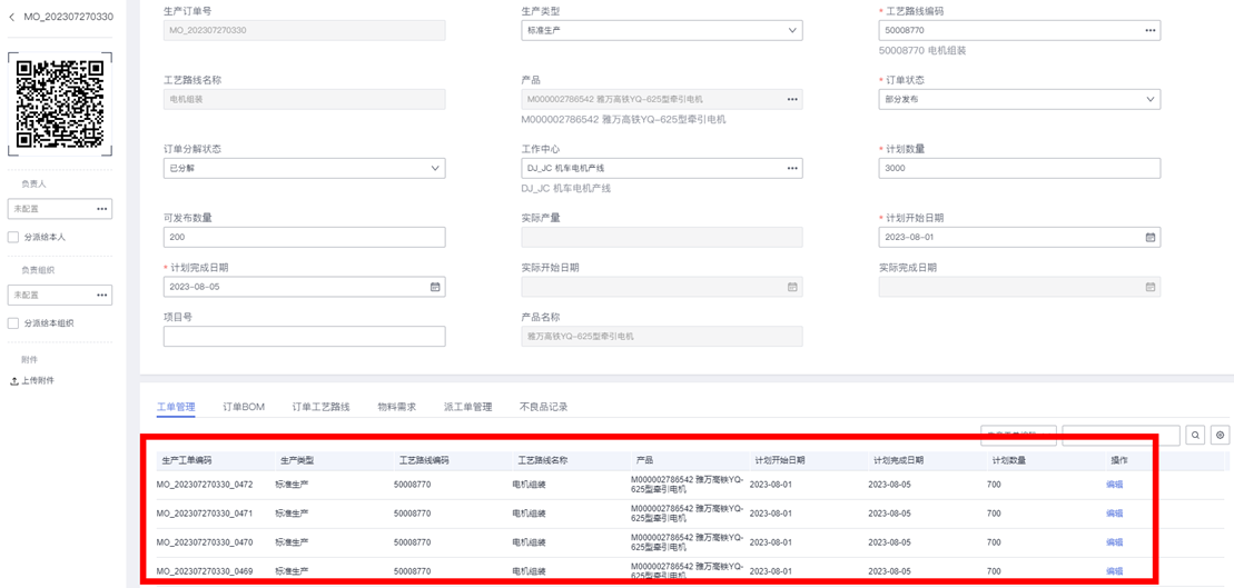

         按需填写“拆分单数”、“每单数量”参数信息,“剩余数量”会自动计算显示,然后点击“确定”按钮执行“批量拆单”操作。执行完成后,查看运行结果:

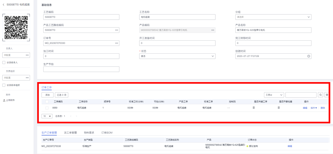

         1)查看验证拆分创建的工单数据:

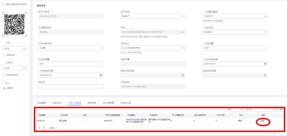

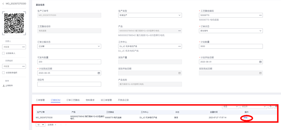

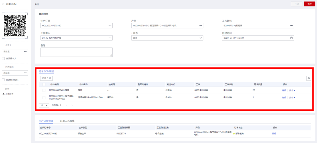

     2)查看验证创建的订单BOM和订单工艺路线数据:
  • 订单BOM:
  • 订单BOM明细:
  • 订单工艺路线:
  • 订单工序:
