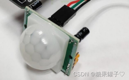

一、SR501模块介绍
引脚 : VCC,OUT, GND。
功能 :一种常见的人体红外传感器模块,用于检测人体的活动。
红外感应原理 :SR501 模块内部包含一个红外传感器探测单元,该单元可以检测环境中的红外辐射变化。即使在黑暗中,人体也会通过辐射红外能量来体现温度差异。
  • 静止状态(==无人靠近==)时,OUT 引脚通常为==低==电平。
  • 当==有人体靠近==时,OUT 引脚通常会从低电平变为==高==电平。
2 个电位器 : 可以通过电位器实现封锁时间和检测距离的调节 ( 延时控制,距离调节 )。
