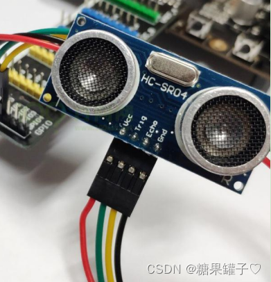

超声波测距模块 是利用超声波来测距。模块先发送超声波,然后接收反射回来的超声波,由反射经历的时间和声音的传播速度 340m/s,计算得出距离。本实验采用 中断 的方法,来进行测距。
一、SR04 模块介绍
引脚 :VCC、Trig、Echo、GND。
Trig 是 脉冲触发 引脚.
Echo 是 回响接收 引脚.
测距原理 :
  1. 触发:
    向Trig(脉冲触发引脚)发出一个大约10us的高电平。
  2. 发出超声波,接收反射信号:
    模块就自动发出8个40Khz的超声波,超声波遇到障碍物后反射回来,模块收到返回来的超声波。
  3. 回响:
    模块接收到反射回来的超声波后,Echo引脚输出一个与检测距离成比例的高电平。
    我们只要在该引脚为高时,开启定时器计数,在该引脚变为低时,结束定时器计数。根据定时器的计数和定时器频率就可以算出经历时间,根据时间即可推导出距离。

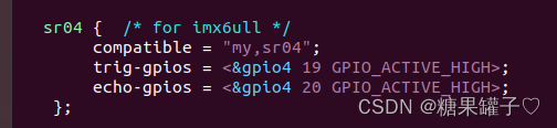

通过原理图可知 Trig 和 Echo 引脚是低电平有效,将其分别接到 开发板的 gpio4-19, gpio4-20 引脚。每一组 GPIO 有 32 个引脚。
配置设备树需要对 GPIO 引脚 以及相关的 pincontrol 配置。由于本实验是使用 SR04 模块,所以不需要配置 pincontrol 。
