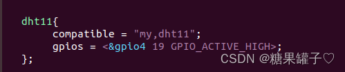

二、设备树设置
设备树 中 compatible 与 驱动程序 进行匹配。
将模块分别接到 开发板的 gpio4-19引脚。每一组 GPIO 有 32 个引脚。
配置设备树需要对 GPIO 引脚 以及相关的 pincontrol 配置。由于本实验是使用 DTH11 模块,所以不需要配置 pincontrol 。
