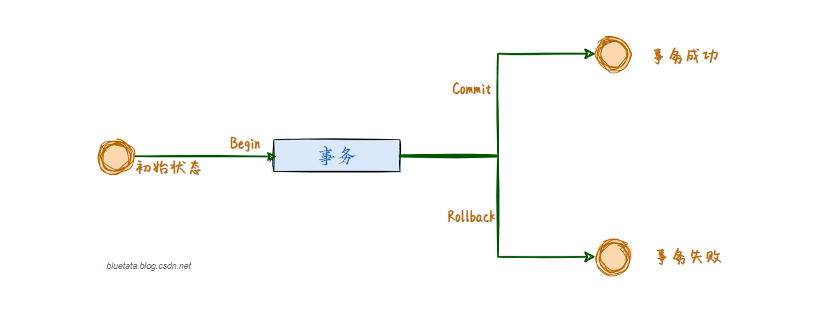

1.1 事务的特点
事务有4个属性:原子性(Atomicity)、一致性(Consistency)、隔离性(Isolation)以及持久性(Durability),也称作事务的ACID属性。
请添加图片描述
原子性:事务内的所有工作要么全部完成,要么全部不完成,不存在只有一部分完成的情况。
一致性:事务内的然后操作都不能违反数据库的然后约束或规则,事务完成时有内部数据结构都必须是正确的。
隔离性:事务直接是相互隔离的,如果有两个事务对同一个数据库进行操作,比如读取表数据。任何一个事务看到的所有内容要么是其他事务完成之前的状态,要么是其他事务完成之后的状态。一个事务不可能遇到另一个事务的中间状态。
持久性:事务完成之后,它对数据库系统的影响是持久的,即使是系统错误,重新启动系统后,该事务的结果依然存在。
