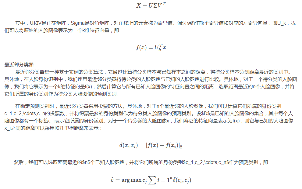

        人脸身份识别算法的第一步是对人脸图像进行特征提取,将人脸图像转化为特征向量。常用的特征提取方法包括主成分分析(PCA)和线性判别分析(LDA)。在本文中,我们将使用SVD奇异值分解来提取人脸图像的特征向量。具体地,我们将人脸图像表示为一个矩阵X,其中每一列代表一张人脸图像,然后对X进行SVD分解,即
其中,$\delta(c_i,c_j)$是一个指示函数,当$c_i=c_j$时取值为1,否则取值为0。

        在进行SVD分解之前,我们需要对数据进行归一化处理,将每一维特征都缩放到相同的范围内。常用的归一化方法包括将每一维特征都减去均值,然后除以标准差。然后,我们对归一化后的矩阵$X$进行SVD分解,得到三个矩阵$U$,$\Sigma$和$V^T$。我们可以根据需要保留前$k$个奇异值,然后将$U_k$作为特征向量,即
最近邻分类器
       在进行最近邻分类器之前,我们需要将已知的人脸图像集合$D$划分为训练集和测试集。通常情况下,我们将80%的图像作为训练集,剩下的20%的图像作为测试集。对于每个测试样本,我们将它的特征向量$f(x)$与训练集中的所有样本进行比较,选取距离最近的$n$个样本,并将它们所属的身份类别作为预测类别。在实现最近邻分类器时,我们可以使用Python中的scikit-learn库来实现。

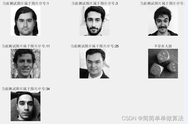

3.算法运行效果图预览

% 分类
images{1}     = ['test/1.jpg'];
images{2}     = ['test/3.jpg'];
images{3}     = ['test/5.jpg'];
images{4}     = ['test/11.jpg'];
images{5}     = ['test/25.jpg'];
images{6}     = ['test/nothing.jpg'];
images{7}     = ['test/X.jpg'];
figure;% 创建一个新的图形窗口
for jj = 1:length(images)
images{jj}
epsilons   = zeros(N, 1); % 初始化距离向量
test_image = readImage(images{jj});% 读取待识别图像
test_image = test_image(:) - train_mean; % 标准化测试图像
x = u(:, 1:rank)' * test_image; % 计算测试图像的坐标向量x
epsilon_f = ((test_image - u(:, 1:rank) * x)' * (test_image - u(:, 1:rank) * x)) ^ 0.5;
subplot(3,3,jj); % 在图形窗口中创建一个子图
imshow(readImage(images{jj}),[]);% 显示待识别图像
% 检查它是否在面空间中
if epsilon_f < epsilon_1
   % 计算待识别图像到人脸空间的距离ε
    for i = 1:N
        epsilons(i, 1) = (xi(:, i) - x)' * (xi(:, i) - x);
    end
    [val idx] = min(epsilons(:, 1)); % 找到到人脸空间距离最近的已知个体
    if val < epsilon_0% 如果到已知个体的最大允许距离内
        disp(sprintf('当前测试图片属于图片序号 %d', idx));% 输出识别结果所属的个体编号
        title(['当前测试图片属于图片序号:', num2str(idx)]); % 在子图中添加标题显示识别结果
    else
        disp('未知人脸');% 输出无法识别的结果
        title(['未知人脸']);% 在子图中添加标题显示无法识别的结果
    end
else
    disp('当前输入图片不存在人脸图片'); % 输出输入图像中不存在人脸的结果
    title(['不存在人脸']);% 在子图中添加标题显示输入图像中不存在人脸的结果
end
checks(jj)=val;% 将到人脸空间距离最近的已知个体与待识别图像的距离保存到checks向量中
end
