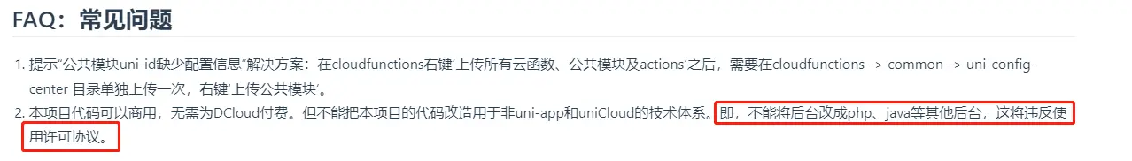

  正如优秀的软件设计一样,uni-app把一些移动端常用的功能做成了独立的服务或者插件,我们在使用的时候只需要选择使用即可。但是在使用这些服务或者插件时一定要区分其提供的各种服务和插件的使用场景,例如其提供的【uni-starter快速开发项目模版】几乎集成了移动端所需的所有基础功能,使用非常方便,但是其许可协议只允许对接其uniCloud的JS开发服务端,不允许对接自己的php、java等其他后台系统。
常见问题
  然而,我们的后台是java,因此,只能自己做一个类似于【uni-starter快速开发项目模板】的快速开发项目模板。好在【uni-starter快速开发项目模版】也是将uni-app提供的一些插件组合在一起的,尽管不能直接使用uni-starter,但是我们可以使用相同的插件来实现对应的功能。参考日常移动端开发及uni-starter提供的功能,我们要实现的移动端快速开发项目模板应包含以下基本功能:

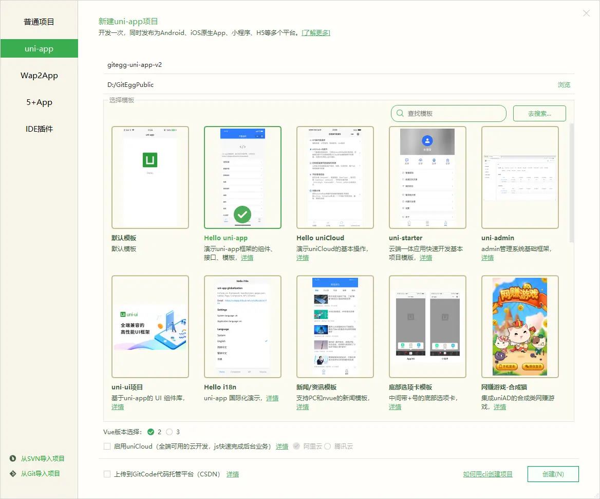

2、在HBuilderX中依次点击:文件 -> 新建 -> 项目
新建项目

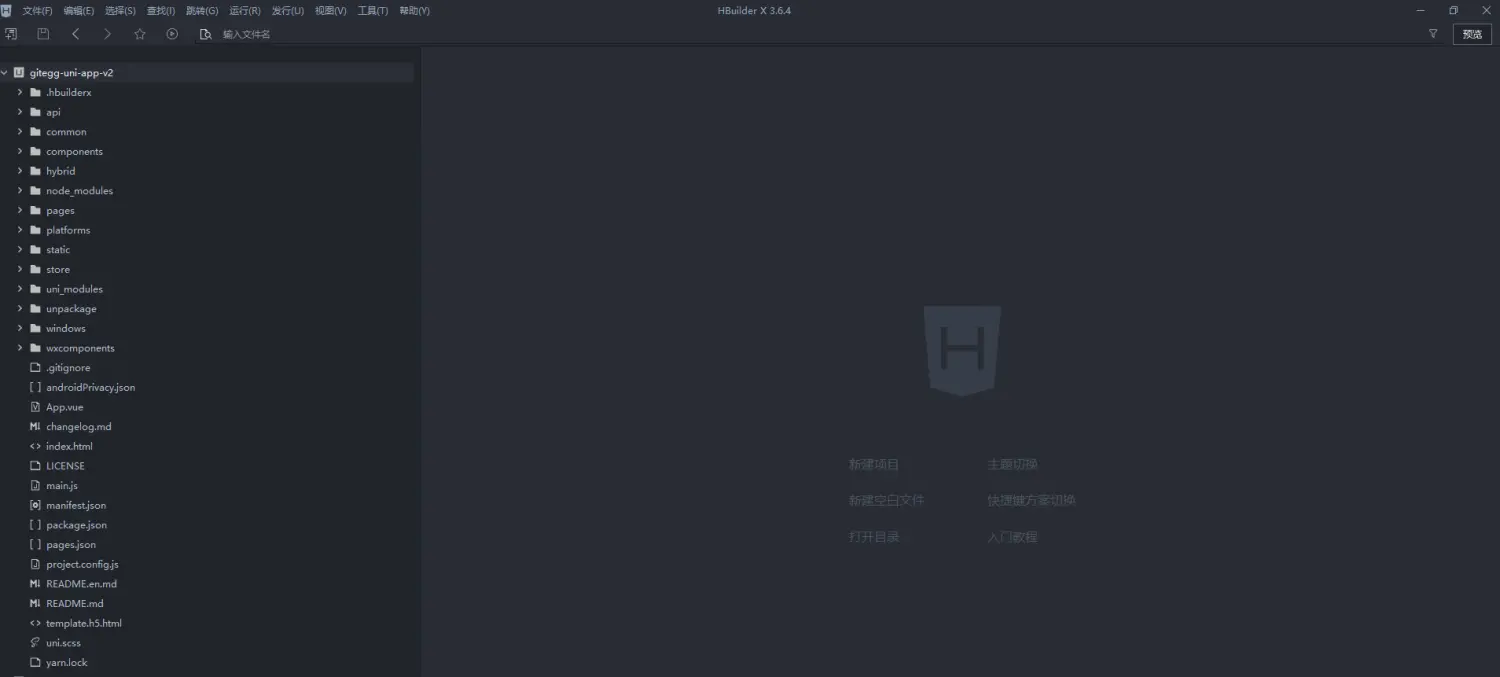

  在这里,我们选择Hello uni-app项目,其中有丰富的演示和接口模板,如果项目不需要可以进行删除。填写项目名称,选择Vue版本,自己根据项目情况选择使用Vue2还是Vue3。因为我们不使用uniCloud,使用的是自己的Java后台,所以这里不需要启用uniCloud。以上信息填完之后点击创建项目,就可以在项目列表中看到我们刚刚新建的项目了。
项目结构目录

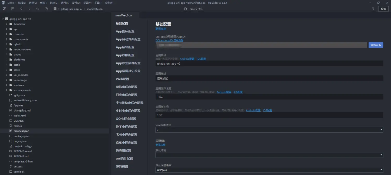

3、配置uni-app基础信息:双击manifest.json文件可以打开uniapp基础信息配置界面,这里不详细描述,具体配置及说明请参考官方文档
uni-app基础信息
  以上配置完成之后,基本可以在手机模拟器中查看uni-app的官方示例了。

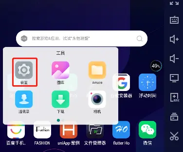

2、正常按照步骤安装模拟器,安装成功后,启动并开启“开发者选项”菜单,打开USB调试模式。

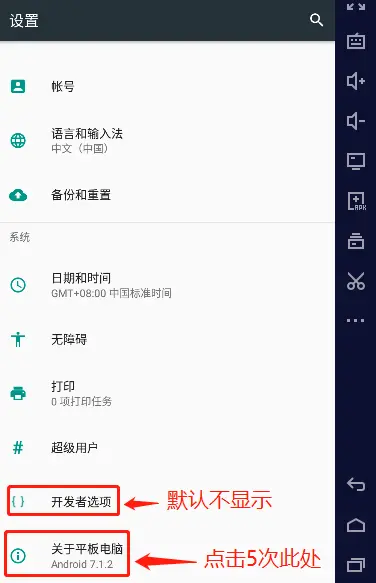

  • 打开模拟器中的设置
  • “开发者选项”菜单 默认不展示,需点击最下面的版本号5次,就会显示“开发者选项”菜单

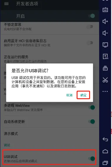

  • 点击“开发者选项”,开启“USB调试”

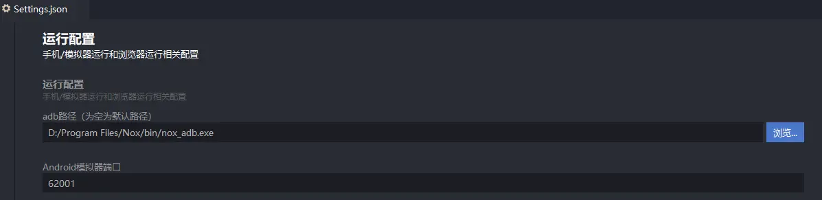

  adb(Android Debug Bridge)是Android SDK中的工具,使用此工具,您可以直接操作和管理Android模拟器或真实的Android设备。要连接夜神模拟器,我们需要用到夜神模拟器安装目录下的nox_adb.exe文件。

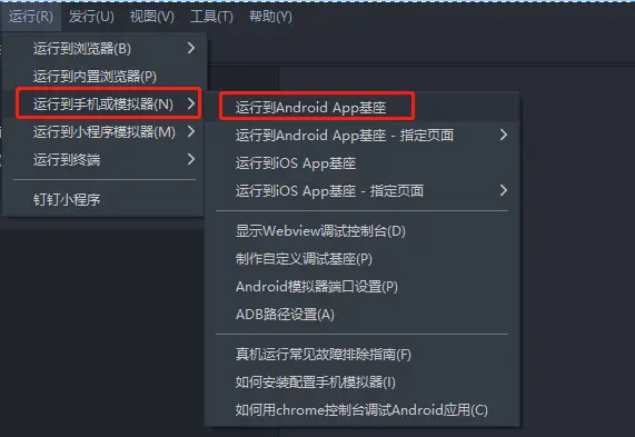

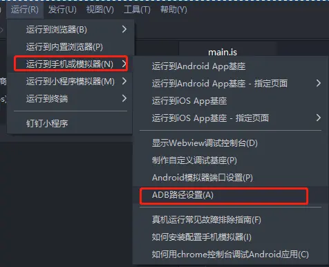

  • 在HbuilderX的菜单栏中依次点击:运行 -> 运行到手机或模拟器 -> ADB路径设置,将adb路径修改为夜神模拟器安装目录下的路径,我这里是 D:/Program Files/Nox/bin/nox_adb.exe ,同时修改Android模拟器端口为62001。

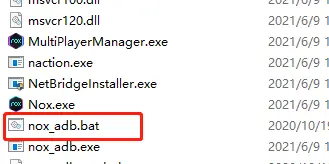

  • 配置好之后,连接到模拟器需要执行命令 ./nox_adb.exe connect 127.0.0.1:62001,我们可以在 ./nox_adb.exe文件所在的目录建立一个.bat命令的快捷方式,放在桌面,每次使用的时候,双机此.bat快捷方式即可。
nox_adb.bat内容:
.\nox_adb.exe connect 127.0.0.1:62001

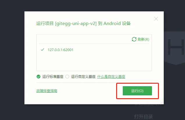

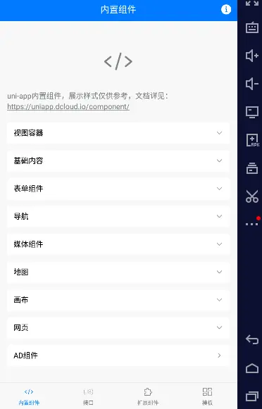

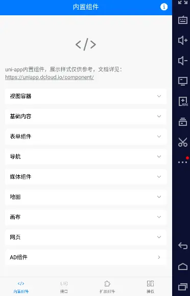

  • 运行了nox_adb.bat命令之后,就可以通过HbuilderX将我们前面新建的uni-app项目运行到手机模拟器中预览了。依次点击 运行 -> 运行到手机或模拟器 -> 运行到Android App基座。
  • 此时弹出框会显示我们已连接的模拟器,点击运行,HBuilderX就可以自动打包app发布到模拟器中运行,并可以在HBuilderX控制台查看运行日志。
  • 点击运行之后,在夜神模拟器中就可以看到uni-app自动安装并打开,我们就可以在里面预览调试我们的移动应用了。
