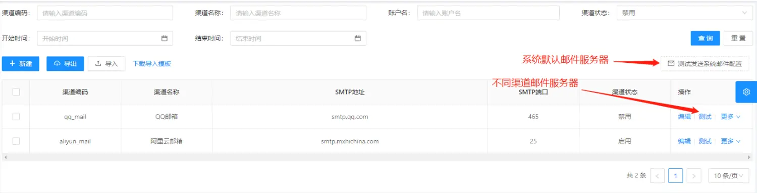

  同一个租户可以配置多个电子邮件服务器,但只可以设置一个服务器为启用状态。默认情况下,系统通知类的功能只使用启用状态的服务器进行邮件发送。在有定制化需求的情况下,比如从页面直接指定某个服务器进行邮件发送,那么提供可以选择的接口,指定某个服务器进行邮件发送。

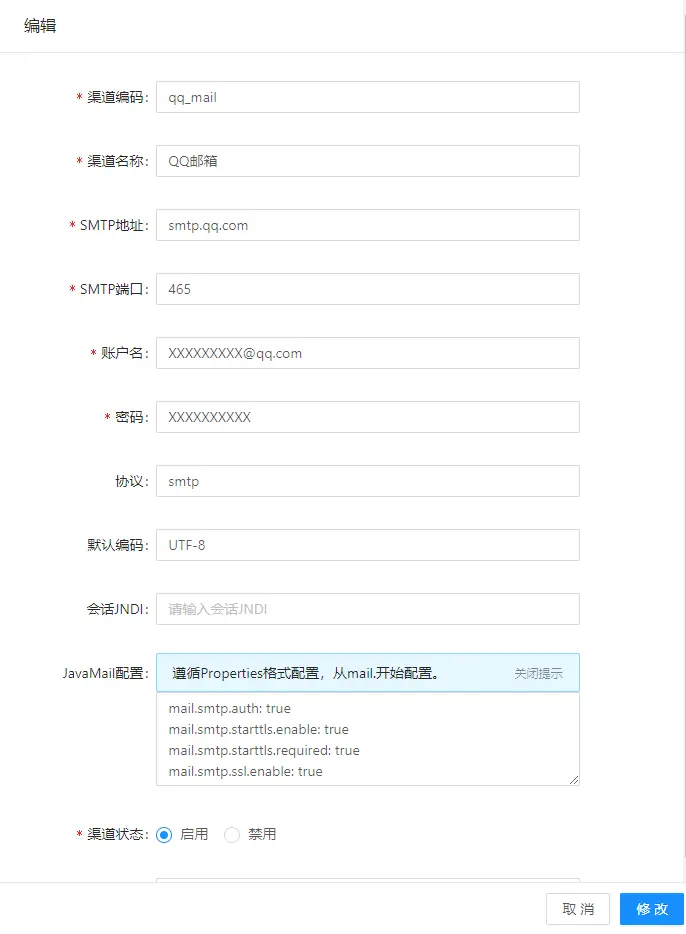

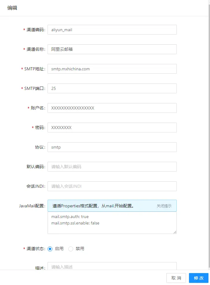

二、增加邮箱服务器配置界面

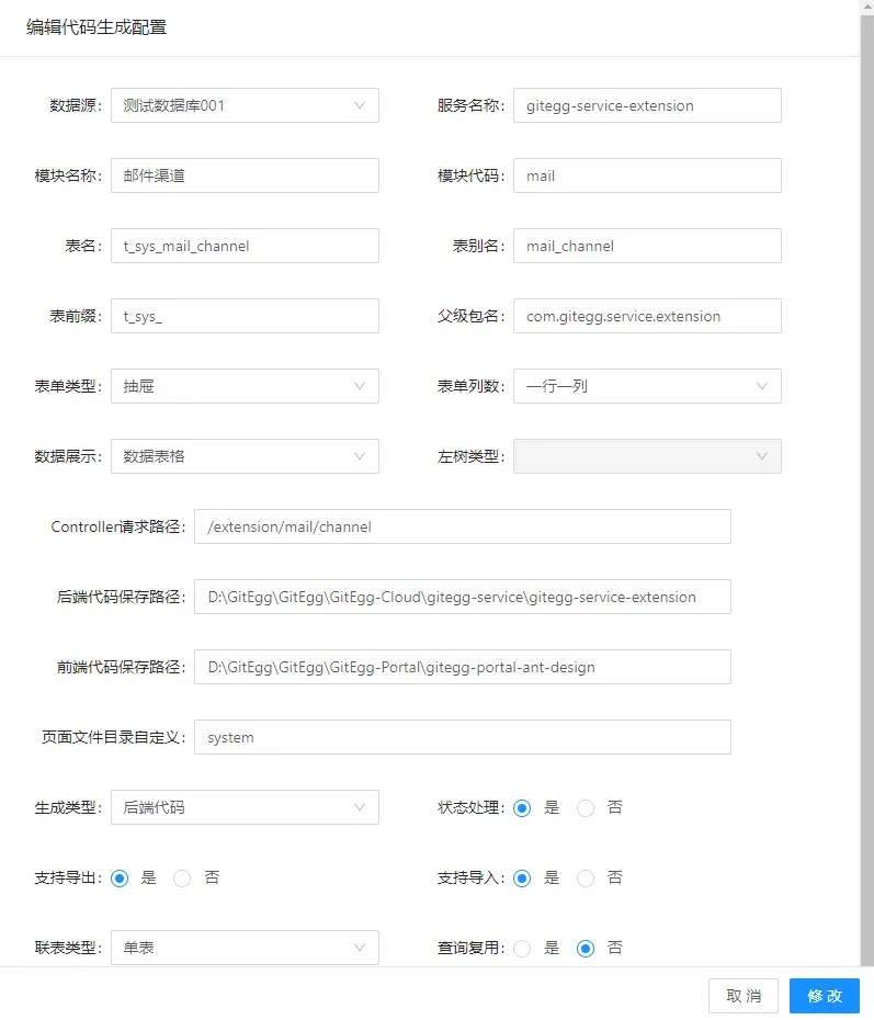

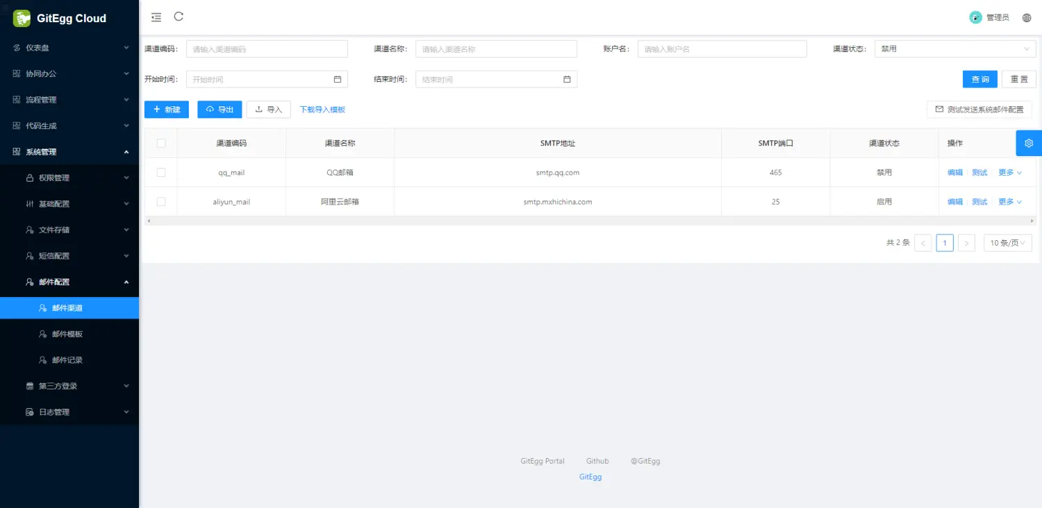

  邮箱服务器的配置,实际就是不同邮箱渠道的配置,这里我们将表和字段设计好,然后使用GitEgg自带代码生成器,生成业务的CRUD代码即可。
1、邮箱渠道配置表设计

2、根据表设计,然后配置代码生成界面,生成前后端代码。
3、生成代码后,进行相关权限配置,前端界面展示:

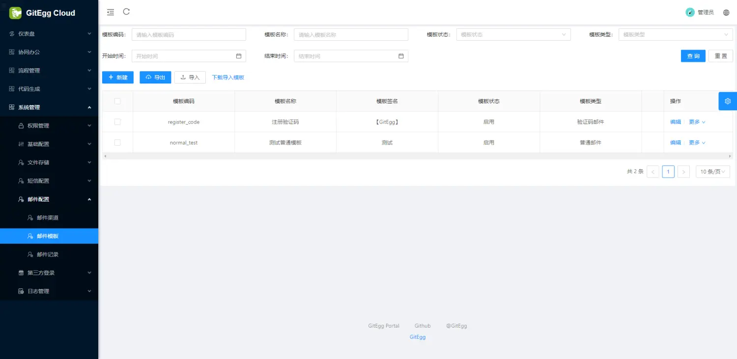

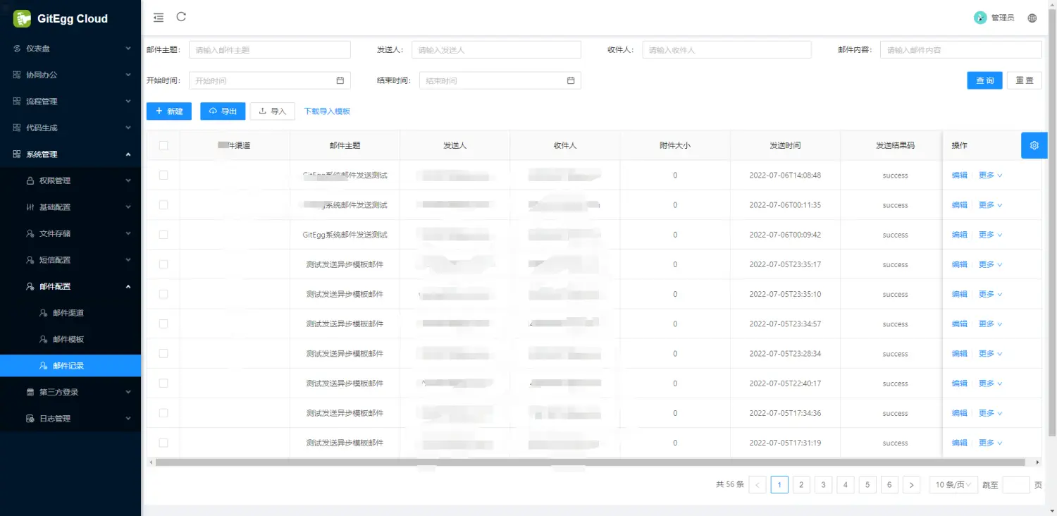

2、邮件模板和邮件发送日志界面
邮件模板管理界面
邮件渠道查询界面
四、QQ邮箱配置和阿里云企业邮箱配置测试
  上面的基本功能开发完成之后,那么我们就需要进行测试,这里选择两种类型的邮箱进行测试,一种是QQ邮箱,还有一种是阿里云企业邮箱。
1、QQ邮箱配置

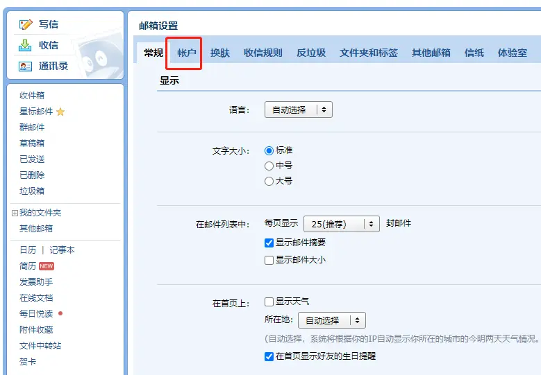

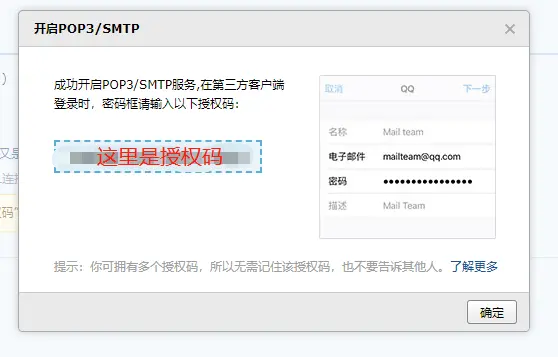

QQ邮箱在配置的时候不能使用QQ的登录密码,需要单独设置QQ邮箱的授权码,下面是操作步骤:

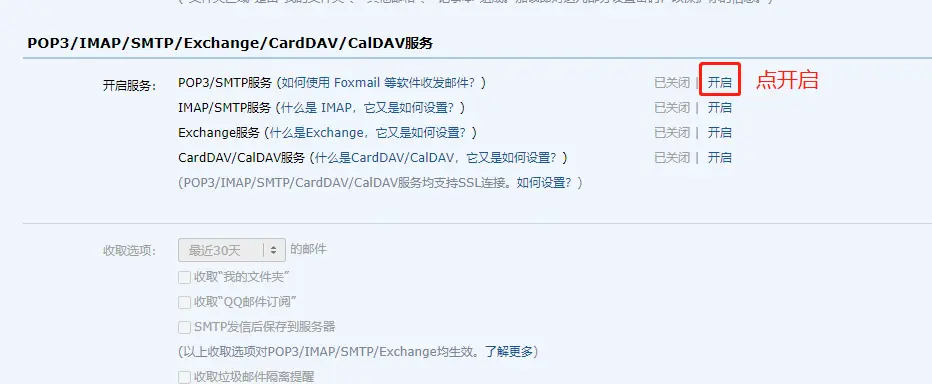

  • 开通qq邮箱的smtp功能
  • 经过一系列的验证之后,会获取到一个授权码:
  • 系统中配置QQ邮箱相关信息

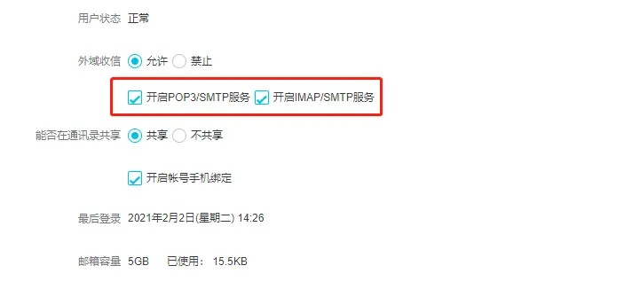

2、 阿里云企业邮箱配置
阿里云企业邮箱的配置相比较而言就简单一些,配置的密码就是企业邮箱登录的密码。
  • 账户设置,开启POP3/SMTP和IMAP/SMTP服务
  • 系统中配置阿里云企业邮箱相关信息
3、Nacos中配置默认邮件服务器,同时增加邮件异步线程池配置

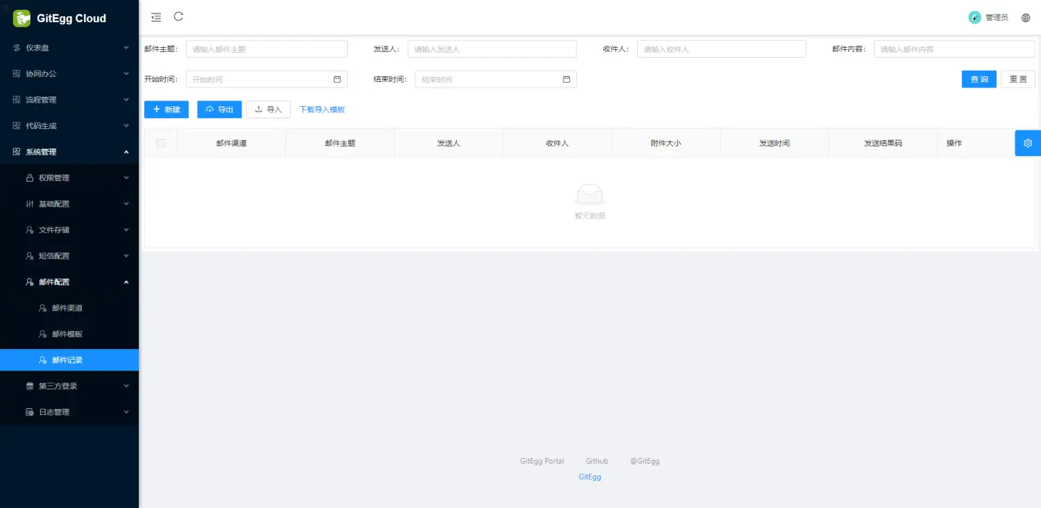

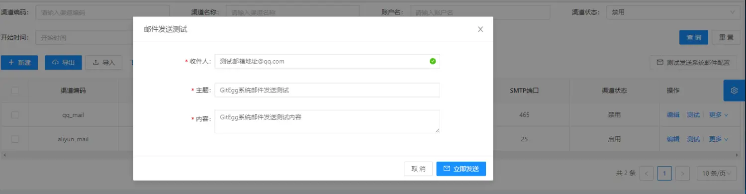

4、在邮件渠道配置界面进行邮件发送测试,有两种测试方式,一种是选择指定渠道进行发送,另外一种是选择系统默认渠道进行邮件发送。发送完成后查看邮件日志模块,检查是否有邮件发送成功的记录。
  • 选择需要测试的邮箱服务器
  • 填写测试邮箱发送内容
  • 查看邮箱发送日志
