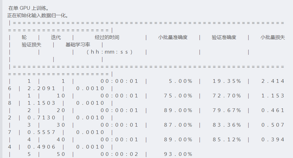

       在matlab中,我们可以使用Deep Learning Toolbox来实现CNN网络的训练。训练过程包括以下步骤:
       定义网络结构:使用matlab的convolution2dLayer、maxPooling2dLayer、fullyConnectedLayer等函数创建CNN网络结构。
设置训练参数:包括学习率、最大迭代次数、优化器等。
准备训练数据:将mnist数据库中的训练数据转换为CNN网络可以处理的格式。
训练网络:使用trainNetwork函数进行网络训练。
网络测试
在训练完成后,我们可以使用测试数据对CNN网络进行测试,并计算测试准确度。
首先,将测试数据转换为CNN网络可以处理的格式。然后,使用predict函数对测试数据进行分类,得到分类结果。最后,计算分类准确度。

% 检查变量train1000是否存在,如果不存在,则将其设置为true
if( ~exist( 'train1000', 'var' ) )
train1000 = true;
end
% 根据train1000的值,选择加载完整的MNIST数据集或1000张图片的子集进行训练
if( train1000 )
[XTrain, YTrain, XTest, YTest] = load_train1000('mnist');
else
[XTrain, YTrain, XTest, YTest] = load_dataset('mnist');
end
% 设置神经网络的参数
nb_features = 256; % 特征数量
nb_classes = 10; % 分类数量
% 定义神经网络的层结构
layers = [ ...
imageInputLayer([28 28 1]) % 输入层,28x28x1的图像
fullyConnectedLayer(nb_features) % 全连接层,输出特征数量为nb_features
reluLayer % ReLU激活函数层
fullyConnectedLayer(nb_classes) % 全连接层,输出分类数量为nb_classes
softmaxLayer % Softmax输出层
classificationLayer]; % 分类层

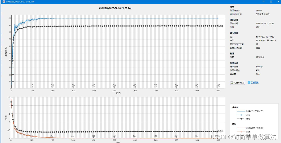

% 设置训练选项
options = trainingOptions('adam', ...
'Shuffle','every-epoch', ... % 每个epoch打乱数据,防止过拟合
'MaxEpochs', 100, ... % 最大训练轮数
'MiniBatchSize', 100, ... % 每一批次的样本数量
'ValidationData',{XTest, YTest}, ... % 验证集数据
'ValidationFrequency', 10, ... % 每10个epoch进行一次验证
'Plots','training-progress'); % 显示训练进度图像
% 训练神经网络
net = trainNetwork(XTrain, YTrain,layers,options);

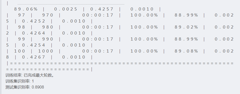

% 在训练集上预测结果并计算准确率
YPred = predict(net,XTrain);
acc = mean_accuracy( YTrain, YPred );
fprintf( '训练集识别率: %g\n', acc );
% 在测试集上预测结果并计算准确率
YPred = predict(net,XTest);
acc = mean_accuracy( YTest, YPred );
fprintf( '测试集识别率: %g\n', acc );
