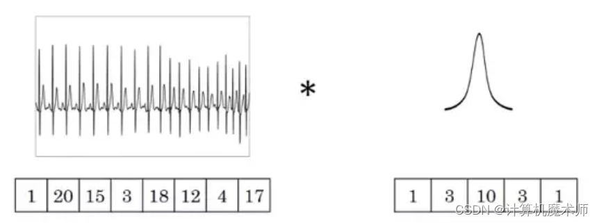

我们考虑一个简单的情况,就像处理时间序列数据一样。想象你正在观察某个城市在一周内的每日气温变化。你想要通过一维卷积来平滑这些数据,以便更好地理解气温趋势(在该例子其实就是三个连续数值不同加权求和得到一个代表性的数值)。
假设你有一周的气温数据,表示为一维数组:
temperature_data = [20, 22, 24, 25, 28, 27, 26]
现在,让我们使用一个长度为3的一维卷积核(或过滤器)来对这些数据进行卷积操作。假设卷积核为:
kernel = [0.5, 0.8, 0.5]
进行一维卷积时,卷积核会滑动到数据的每个位置,然后在每个位置上执行元素乘法并相加。例如,对于位置1,卷积操作为:
result[1] = 20 * 0.5 + 22 * 0.8 + 24 * 0.5 = 37.0
同样地,对于位置2,卷积操作为:
result[2] = 22 * 0.5 + 24 * 0.8 + 25 * 0.5 = 47.0
继续这个过程,直到对整个数据进行卷积操作,得到平滑后的结果:
smoothed_data = [37.0, 47.0, 56.5, 59.0, 63.0, 61.5, 51.5]
在这个例子中,我们使用一维卷积核来平滑气温数据,从而减少数据中的噪声,更好地观察气温的整体变化趋势。

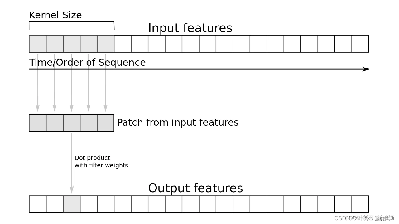

1.1.1 原理概述
一维卷积是指在单个方向(通常是时间轴)上进行的卷积操作。通常用于序列模型、自然语言处理领域该层创建卷积的卷积核输入层在单个空间(或时间)维度上以产生输出张量。如果“use_bias”为True,则创建一个偏置向量并将其添加到输出中。最后如果“激活”不是“无”,它也应用于输出。当使用该层作为模型中的第一层时,提供“input_shape”参数(整数元组或“无”,例如。`对于128维向量的10个向量的序列,或对于128维向量的可变长度序列为“(None,128)”。
一维卷积操作的原理与二维卷积类似,都是通过滑动一个固定大小的卷积核(即滤波器)在输入上进行卷积操作。在一维卷积中,卷积核是一个长度为 k 的一维张量,用于对输入的每个时间步进行滤波操作。卷积核的大小会影响到卷积后的输出形状,具体可以使用下面的公式计算:
output-length = input-length kernel-size + 2 padding stride + 1 \text{output-length} = \lfloor \frac{\text{input-length} - \text{kernel-size} + 2\text{padding}}{\text{stride}} + 1 \rfloor
其中,input_length 是输入张量的时间步数,kernel_size 是卷积核的大小,padding 是补零操作的大小,stride 是卷积核在输入上滑动的步幅。
layers.Conv1D 层可以设置多个参数,例如卷积核的大小、步幅、填充方式、激活函数等等。通过调整这些参数,可以有效地提取输入数据中的时序特征,用于后续的分类、回归等任务。

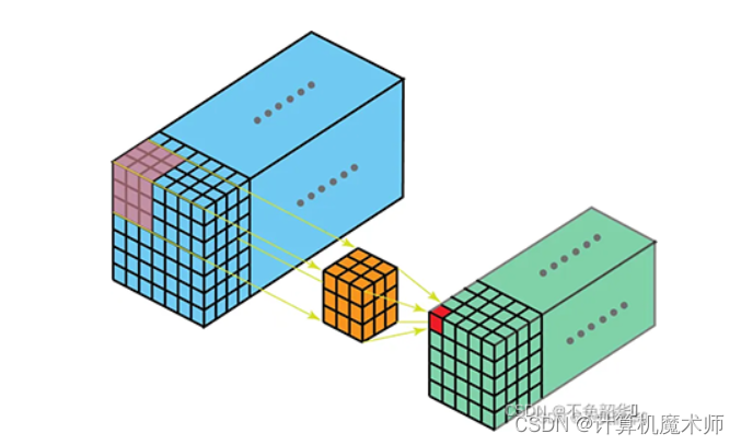

在三维卷积中有两种例子,其中之一假设你有一张**彩色图像,其中包含红、绿、蓝三个颜色通道。这样的彩色图像可以表示为一个三维数组,其中每个元素包含了图像在特定位置的颜色信息。**假设你想要对图像应用一个卷积核来进行边缘检测。边缘检测可以帮助我们找到图像中的边界或轮廓。这时,我们需要使用一个三维卷积核来处理彩色图像的每个颜色通道。考虑一个简单的三维卷积核,形状为 3x3x3,表示在3个颜色通道上的3x3的局部感知区域。卷积核会在图像的每个位置滑动,并执行元素乘法和相加操作,以获取特定位置的输出值。例如,对于图像中的某个位置,卷积操作会在每个颜色通道上执行元素乘法和相加,得到一个输出值。这个操作会在图像的所有位置重复进行,从而生成一个新的三维输出图像。这个例子中的三维卷积核用于边缘检测时,会对图像的每个颜色通道执行类似于边缘检测的操作。它可以帮助我们在每个颜色通道上找到图像中的边缘或轮廓。
还有一个例子是视频行为识别。假设你正在监控一间会议室,里面有多个人在进行不同的活动,例如站立、走动、举手等。你想要使用卷积神经网络来识别不同的行为。在这个场景中,视频可以看作是一个三维数据,它由两个空间维度(图像的宽度和高度)和一个时间维度(视频的帧数)组成。这样的视频可以表示为一个三维数组,其中每个元素代表一个像素值或颜色信息。为了对视频进行行为识别,我们需要使用三维卷积核来处理视频数据。这个卷积核在空间维度上滑动,同时在时间维度上遍历视频的帧,执行元素乘法和相加操作,以获取特定位置和时间的输出值。例如,考虑一个形状为 3x3x3x3 的三维卷积核,其中前两个维度表示在一个3x3的局部感知区域内,每个颜色通道的像素值,最后一个维度表示卷积核在时间维度上遍历视频的3帧。在应用三维卷积时,卷积核会在视频的每个位置和每个时间点滑动,并对每个颜色通道执行元素乘法和相加操作,得到一个输出值。这样的操作会在整个视频上重复进行,生成一个新的三维输出,表示不同时间点和空间位置的特征。这个例子中的三维卷积核用于视频行为识别时,可以帮助我们捕捉不同行为在时间序列上的特征变化。例如,当某人举手时,可能在一段时间内会出现特定的手臂移动模式(一种数据变化模式),而这个三维卷积可以帮助我们捕捉这种时间序列上的模式。
三维卷积层用于医学领域、视频处理领域(检测人物行为),用于三个维度的卷积。
三维卷积对数据集应用三维过滤器,过滤器向3个方向(x,y,z)移动,计算低层特征表示。输出形状是一个三维体积空间,如立方体或长方体。有助于视频、三维医学图像等的目标物检测。
三维卷积的输入形状为五维张量(batch_size, frames, height, width, channels),batch_size为批处理数据的大小,frams可以理解为视频中的帧数,其中每一帧为一幅图像,height为图像的高度,width为图像的宽度,channels为图像通道数。输出形状也是一个五维张量。

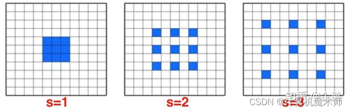

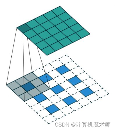

反卷积的Striding跟卷积有点不一样,它在输入的每个元素之间插入 s 1 s- 1 个值为0的元素
我们根据以下例子来了解原理:

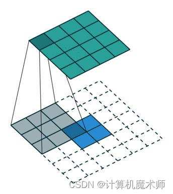

反卷积:蓝色是输入(3 x 3), 灰色是卷积核(3 x 3), 绿色是输出(5 x 5),padding=1,strides = 2

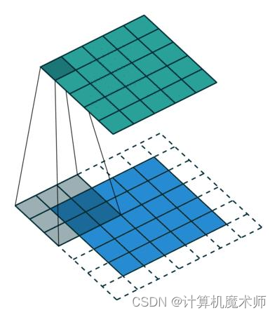

反卷积:蓝色是输入(5 x 5), 灰色是卷积核(3 x 3), 绿色是输出(5 x 5),padding=1,strides =1
