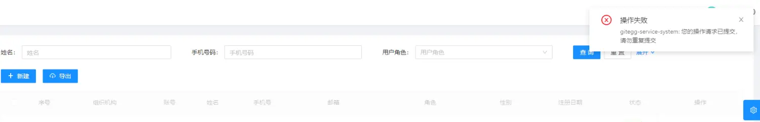

5、防重测试,我们在系统的用户接口(GitEgg-Cloud工程的UserController类)上进行测试,通过多参数接口以及配置keys,不配置keys等各种场景进行测试,在测试时为了达到效果,可以将interval 时间设置为30秒。
  • 设置user参数的realName,mobile和page参数的size为key进行防重测试
    @ResubmitLock(interval = 30, keys = {"[0].realName","[0].mobile","[1].size"})
    public PageResult<UserInfo> list(@ApiIgnore QueryUserDTO user, @ApiIgnore Page<UserInfo> page) {
        Page<UserInfo> pageUser = userService.selectUserList(page, user);
        PageResult<UserInfo> pageResult = new PageResult<>(pageUser.getTotal(), pageUser.getRecords());
        return pageResult;
  • 不设置防重参数的key,只取第一个参数user,配置排除的参数,不参与放重key的生成
    @ResubmitLock(interval = 30, argsIndex = {0}, ignoreKeys = {"email","status"})
        return pageResult;
  • 测试结果
测试结果
