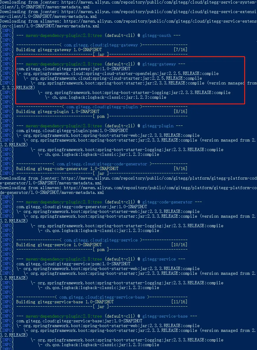

因为在SpringBoot中存在很多子依赖,以及在jar包中存在其他依赖logback的jar包,这里需要使用Maven工具来定位查找这些依赖Logback的jar包,逐一排除掉。在工程文件夹下执行Maven命令:
mvn dependency:tree -Dverbose -Dincludes="ch.qos.logback:logback-classic"
logback依赖
如上图所示都是依赖logback的jar包,需要都排除,否则会和log4j2冲突。
